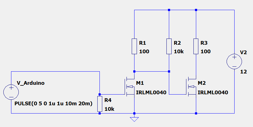

Hallo :)
Ich bin noch Anfänger und komme nicht weiter. Auch Google kann mir nicht
wirklich helfen oder ich suche falsch.
Eine einfach Schaltung mit einem Transistor funktioniert bei mir
einwandfrei. Nun will ich aber wie bei einem Relais mit zwei Zuständen
arbeiten.
An meinem Beispiel soll das dann wie folgt aussehen: Arduino macht Pin
auf high, dann soll LED Band 1 leuchten, wenn der Pin auf low geht, soll
LED Band 2 leuchten. Mit einem Relais ist das ja kein Problem, aber wie
bekomme ich das mit Transistor/-en hin?

Du solltest vielleicht noch ein paar Randbedingungen erzählen:
- mit welcher Spannung wird das LED-Band betrieben?
- musst du VCC schalten oder kann es auch GND sein (oder ggf. auch
gemischt)?
- hat der Arduino 3.3V Signalpegel? (Ich verwende keinen, daher die
Frage)
- welche Ströme treten denn auf?

Zeig' mal deine funktionierende Schaltung!
Die hat doch wohl bereits 2 Zustände: AUS , EIN
Du brauchst wohl nur eine Inverterstufe und zweite identische
Ausgangsstufe zu deinen LED-Bändern.
Band 1:  AUS  EIN
Band 2:  EIN  AUS
Sind ja auch nur zwei Schaltstellungen.
Schaltung der Inverterstufe:
https://upload.wikimedia.org/wikipedia/commons/thumb/f/f8/Transistor_pegelumsetzer.svg/180px-Transistor_pegelumsetzer.svg.png
Nimm dazu R1= 10 kOhm, R2 = 1 kOhm

Also die LED Bänder werden mit 12V betrieben. Es sind auch nur jeweils
30cm (18 LEDs). Ich habe da 400mA gemessen.
Es kann sowohl VCC als auch GND geschaltet werden.
Der Arduino hat 5V Signalpegel.

Ok, dann ist Schalten des GND günstiger.
Auch gut, dann würde ich MosFets vorschlagen, auch die 400mA Strom
sprechen dafür. Mit Transistoren brauchst du zu viel Basisstrom, den der
Arduino nicht direkt liefern kann.
Im Anhang mal ein Beispiel, der erste MOSFET sollte ein Logic-Level Typ
sein, der zweite muss 12V am Gate vertragen.
R1 und R3 entsprechen den LED-Strängen.
R4 sorgt beim Reset des Arduino für eindeutige Verhältnisse.
R2 sichert das Einschalten des zweiten FET, kann ggf. entfallen.
