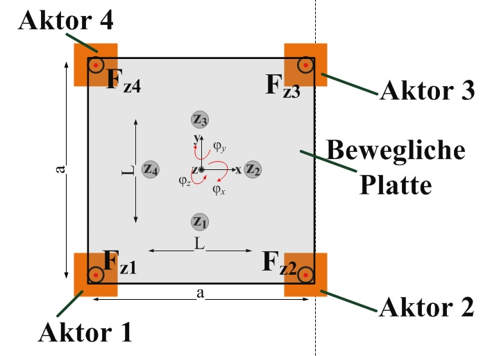

Für eine Projektarbeit arbeite ich an ein einfaches Hexapod, welche eine
Platte entlang der z-Achse bewegen soll, sowie kleine Bewegungen um die
x- und y-Achse.
Ziel ist es, eine Positionsregelung für mein Betreuer zu realiseren, die
die Platte entlang der drei Koordinaten z, fx und fy positioniert.
Das System besteht aus 4 Aktoren, die lediglich eine Kraft nur in
z-Richtung erzeugen.
Weiterhin verwende ich 4 z-Sensoren, die entsprechend der Anordnung
eingebaut sind.
Die Regelung habe ich wie folgt realisiert:
Ich lese die vier Werte (gemessene Höhen) der z-Sensoren ein, und
berechne damit die absolute Höhe
z=1/4 * (z1 + z2 + z3 + z4)
sowie die Drehung um x
fx=1/L * (z3 - z1) und die Drehung um y
fy=1/L * (z4 - z2).

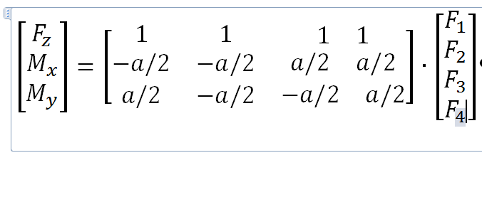

In dem Fall gilt:
Aktor1: 0.25*Fz - 1/(2*a)*Mx + 1/(2*a)*My
Aktor2: 0.25*Fz - 1/(2*a)*Mx - 1/(2*a)*My
Aktor3: 0.25*Fz + 1/(2*a)*Mx - 1/(2*a)*My
Aktor4: 0.25*Fz + 1/(2*a)*Mx + 1/(2*a)*My
Diese Gleichungen können abgeleitet werden aus der Matrix, wie mit den
einzelnen Aktoren die globalen Kräfte realisert werden (siehe Bild).
Dabei handelt es sich um eine Pseudoinverse, die mit Mathematica
berechnet worden ist.
Auf jeden Fall zu dem Ergebniss:

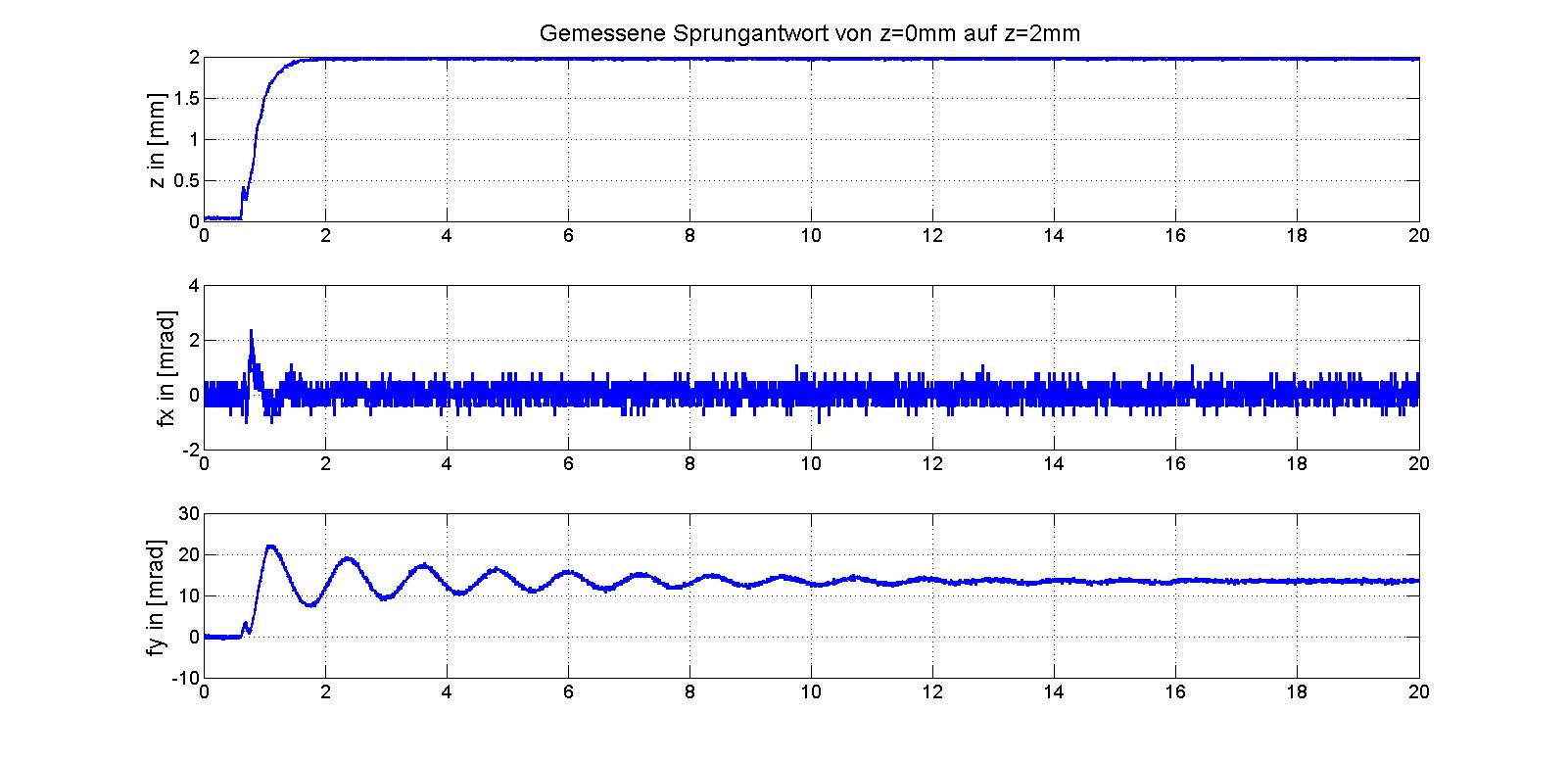

2 der 3 Regler funktionieren sehr gut. D.h. der Sollwert für z als auch
für fx wird erreicht, auch bei Eingriff von Störgrößen, nur tut der
dritte Regler für fy gar nichts (siehe Bild). Immerhin konnte ich
ermitteln, dass der dritte Regler direkt sättigt und daher nichts tut.
Nur warum der in die Übersteuerung kommt, ist mir ein Rätsel. Aufgrund
der Symmetrie müssten die Regler für fx unf fy ja identisch sein, jedoch
funktioniert nut der für fx. Die Aktoren selber können noch mit weiterer
Leistung beaufschlagt werden, von daher ist mir die Übersteuerung
wirklich ein Rätsel.
Woran kann das liegen, dass der Regler nicht funktioniert? Habe so viel
ausprobiert, aber bis dato noch keine Lösung gefunden.
Die Parameter für den Regler fx entsprechen den selben wie für fy, da ja
wie gesagt beides symmetrisch ist.
Kann mir einer weiterhelfen?
Ein Hexapod ist ueberdefiniert. Da ist nichts mit einfach regeln. Das
verklemmt sich. Das muss praezise mit viel Mathematik angesteuert
werden. Um das Verklemmen etwas zu besaenftigen, wuerd ich jeden Aktor
mit Gummi unterlegen. Alternativ koennte man die Kraefte messen.
Allenfalls hab's aber auch falsch verstanden. Bring mal eine 3D skizze.
