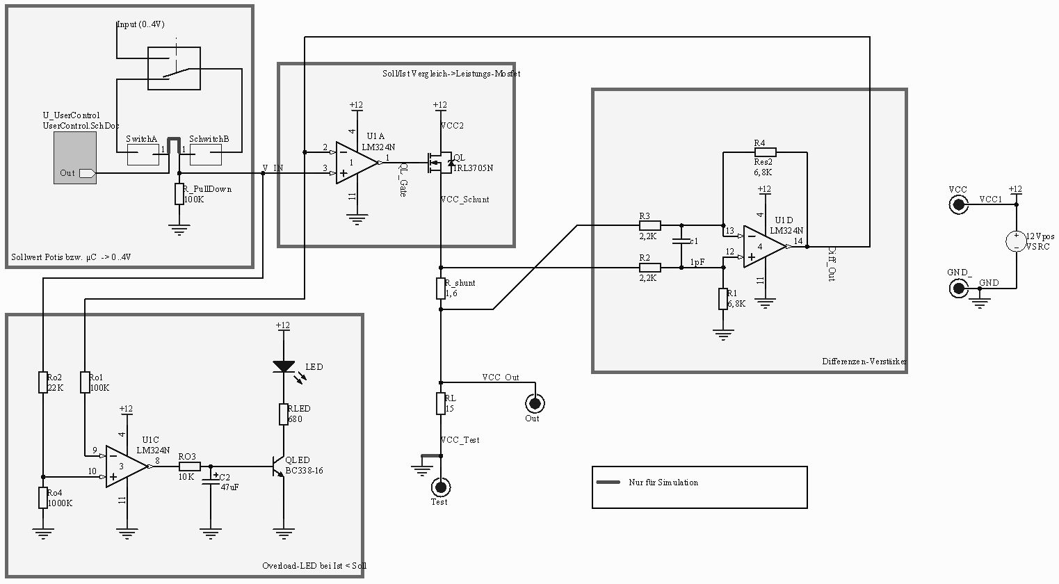

vielleicht hat ja einer von euch einen Tip für mich.
Meine Schaltung hab ich als Bild angehängt. Es ist eine
spannungsgesteuerte Stromquelle. Diese funktioniert in der Simulation
auf dem Rechner auch wunderbar. Jetzt habe ich sie in der Realität
aufgebaut und sie funktioniert eigentlich garnicht wie sie soll.
Der Strom lässt sich zwar wunderbar einstellen, aber sobald man den
Lastwiederstand ändert...ändert sich auch der Strom (ziemlich genau
antiproportional zum Wiederstand) - genau das soll die Schaltung ja
eben nicht machen! In der Simulation funktioniert dies
einwandfrei...vielleicht sieht ja jemand auf Anhieb was das Problem
sein könnte? Habe schon alles durchgemessen... und komme einfach nicht
drauf.
Wenn ihr noch Fragen zu funktionsweise habt...einfach fragen.

von A.K. (Gast)
Der LM324 ist kein Rail-to-Rail Opamp. Nicht an den Inputs, nicht an am
Output.

von A.K. (Gast)
Sorry, das war ein Schuss ins Blaue - ist ein Standardfehler.
Wozu dient eigentlich der 1pF Kondensator? Da dürfte schon die
Kapazität der Pins grösser sein.
von Thomas (Gast)
servus,
ich denke, daß der LM324 als Differenzverstärker nicht die beste Figur
macht...Wie genau funktioniert dieser ? Kommt da wirklich der Strom
raus, der durch den Meßwiderstand fließt ?
Gruß Thomas

von A.K. (Gast)
Auch mal mit Oszi kontrolliert? Vielleicht schwingt was.
von peter dannegger (Gast)
In der Realität hast Du reale Widerständ, d.h. sie haben eine Toleranz
und einen TK und das macht Deinen Differenzverstärker zur Sau.
Nimm 0,1% Widerstände oder ein Abgleichpoti oder gleich einen fertigen
Differenzverstärker.
Peter
von Nikias Klohr (Gast)
Ja,
hab auch schon mit Oszi durchgemessen...es schwingt auch was...wie auch
simuliert...allerdings im 3-Stelligen KHz Bereich. Das liegt daran das
im Regelkreis von OP A ziemlich viel drinnhängt und dem seine
Kompensation nicht dafür ausgelegt ist!
...sollte sich allerdings nicht auf die Lastabhängigkeit auswirken!
Die Grundfunktion der Schaltung ist wie gesagt OK...alles was ich
Messen kann, Differenzen, Shunt-Abfall...Soll/Ist-Spannung und
Gate-Spannung machen Sinn. Es muss ein grundlegenderes Problem mit
meinem Mos-Fet sein. Ich habe das ganze mit Protel DXP simuliert...mit
den original Hersteller-Spice Modellen und da hat es ja auch
funktioniert!
Gruß,
Nikias

von A.K. (Gast)
Was bislang noch fehlt: Wie gross ist denn die Abhängigkeit?
Wie gesagt ... etwa antiproportional... wenn ich 20mA bei 15 Ohm
einstelle und dann auf 33 Ohm erhöhe fließen noch 11mA
von A.K. (Gast)
Auch bei grösserem Strom? In diesem Bereich bist du ja schon recht nah
an der Offset-Spannung des Opamps.
jo...bei 200mA verhält es sich genauso!

von Arno H. (Gast)
in der Schaltung sehe ich nur einen Regelkreis für den Strom.
Wo vergleichst Du die Ausgangsspannung mit dem Sollwert?
Arno
Die Ausgangsspannung wird ja auch nicht geregelt... es ist eine
Spannungsgesteuerte STROMquelle!
von Uwe (Gast)
Hi!
In der Simulation sind die R's deines Diff-Verstäkers auch gleich.
Real sind sie das aber nicht und da schnippt dir das Ding davon.
Ich benutze soetwas auch mit 4x47K/0,1% und zum Abgleich 47R. Verändere
mal in der Simulation einen R um wehnige Ohm, du wirst staunen was da
rauskommt.
Viel Erfolg, Uwe
also Peter und Uwe habens erkannt!
Der Differenzenverstärker, bzw. seine Wiederstände sind das Problem.
Hab das mal simuliert...mit nur kleinen Abweichungen. Es passiert genau
das, was man auch in der Realität erhält!
Nun hab ich mir mal den TietzeSchenk zu diesem Thema
durchgelesen...dort wird ziemlich genau auf diese Problematik
eingegangen (Stichwort "Gleichtaktunterdrückung").
Nun stellt sich mir die Frage wie ich meine Schaltung retten kann !?
Hab mal versucht das ganze mit nem Poti anstatt R1 abzugleichen...keine
Chance!
Einen teueren "Instrumentenverstärker" will ich mir aber nicht
zumuten - der TietzeSchenk schlägt z.B. einen AD620 vor - Reichelt 7 €
- und der ist noch BILLIG!
Die einzige Lösung, die ich grade sehe, ist einen
"Elektrometer-Subtrahierer" Diskret selbst auf zu bauen...auch nicht
grade Prickelnd...
...vielleicht hat jemand von euch noch ne gute Idee?
Nikias
von Uwe (Gast)
Hi!
Wie retten? Na einfach 0,1% R's benutzen und dann abgleichen.
Das reicht in einem Teiler zu. Die R's eine 10 Potenz höher also
22/68K und dazwischen 47R Zehngangtrimmer. Der Schleifer kommt dann an
den jeweiligen Eingang. Wichtig ist nur ein gleiches Teilerverhältnis
herzustellen. Zum Abgleichen konstanten Strom durch deinen Mess-R jagen
und mit 2, recht unterschiedlichen, RL's auf gleiches Ausgangssignal
trimmen.
Viel Erfolg, Uwe
von Arno H. (Gast)
die Schaltung hatte mich etwas verwirrt wegen des Sensorwiderstands im
Lastkreis.
Warum baust Du die Stromquelle nicht von +12V aus auf mit dem
Messwiderstand von Plus nach der Source eines P-FET und die Last am
Drain. Allerdings ist dann der Einsatz des LM324 eventuell nicht mehr
möglich und Du benötigtst einen OPV mit npn-Eingängen. Die
Referenzspannung des Vergleichers auf Plus umzustricken ist ja auch
kein Akt, oder?
So würde aber der schwimmende Sensorwiderstand wegfallen, der ja
wirklich bei jeder Laständerung die Gleichtaktunterdrückung des
Differenzverstärkers testet.
