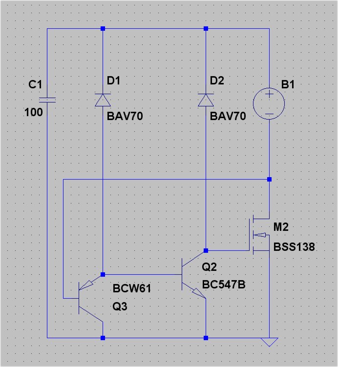

#562061
ich habe in meinem Solarprojekt die Schaltung im Anhang benutzt.
C1 wäre dein Akku -> bei mir AAA NiMn Akku 1.4V
B1 das Solarpanel -> bei mir so'n Teil aus einer Solargarten Lampe
Sobald die Spannung am Solarpanel B1 um wenige Millivolt unter die
Spannung an der Batterie C1 absinkt sperrt der MOSFET. Die Batterie C1
sollte um die 0.6 Volt Ladung besitzen damit der MOSFET sofort richtig
durchschalten kann. Sinkt die Spannung an C1 unter 0.6 Volt ab so lädt
sich C1 über die Bodydiode des MOSFETs auf (bringt aber einen höheren
Spannungsabfall mit sich). Als MOSFET also am besten einen der eine
extrem niedgige Gatethreshold Voltage hat. Die 2 Transistoren + MOSFET +
Pullup Dioden BAV99 bilden im Grunde eine Diode, nur eben mit einem sehr
geringen Spannungsabfall von wenigen Millivolt (<10mV laut Simulation).
Gute Schotky Dioden haben immer einen Spanungsabfall von mehreren 100 mV
(0.4V mindestens).
Bei meiner benutzten Schaltung kommt nach der Batterie ein Stepup
Wandler -> MAX1724 der die 1.4 Volt auf 3.3 Volt wandelt, daran sitzt
ein ATTiny45V der die meiste Zeit im Powerdown Mode wenige µA zieht. Nur
Nachts schaltet der sich ein und saugt den Akku leer, lässt par
Lowcurrent LEDs aufleuchten. Im Grunde ein Nachbau des beliebten
"Glühwürmchen" Projektes das man im WEB so findet.
Ich habe absichtlich einen 1.4V Akku benutzt. Die Leerlaufspannung des
Solarpanels liegt bei 5.2 Volt, aber nur bei direkter Sonnenbestrahlung.
So bald eine Last am Panel liegt sinkt desse Spannung schnell ab. Um
mehr Energie aus dem Panel zu ziehen eben nur ein 1.4V Akku.
Gruß Hagen
