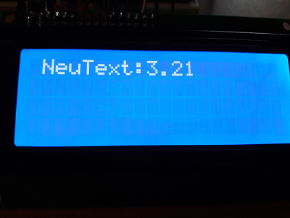

Stefan E. schrieb:
> Du kannst zwar die Texte selber nicht ändern, aber du kannst doch
> einfach den Pointer in der Struktur auf einen anderen Text zeigen
> lassen.
> menu[1].text = "NeuText:            ";
Hol ruhig mal ein bisl weiter aus mit der Beschreibung, wie gesagt, ist
Neuland.
Wenn ich einen anderen Text mit einem String übergebe, funktioniert das
auch prinzipiell.
menu[1].text = "anderer Text        ";
Aber eigentlich soll sich der Text aus einem Text und einer
Floatvariablen zusammensezten. Das hatte ich oben garnicht erwähnt.
quasi "neuer Text: 3.21".
    strcat(txt_," NeuText:");             // neuer Text
    fltToa (Blechstaerke_Name[0],txt,2);  // String mit 2 Kommastellen
    strcat(txt_,txt);                     // gewandelte Float Zahl dran
    Lcd_Cmd(_LCD_CLEAR);                  // Clear display
    Lcd_Out(1,1,txt_);                    // LCD Ausgabe
Der Menüeintrag ist jetzt also ein geänderter String mit Zahlen.
Wenn ich diesen einfach mal direkt aufs LCD Display ausgeben lasse,
klappt das ja. siehe Bild.
Wenn doch alles klappt, warum geht es dann nicht so?
menu[1].text = *txt_;
CL

Es hält dich ja keiner davon ab, die konstanten Strings aus dem Flash zu
lesen und die variablen im RAM zu haben.
Du kannst ja Lcd_Out() und Lcd_Out_P(), sofern vorhanden, auch mischen.
Grüße,
Martin
