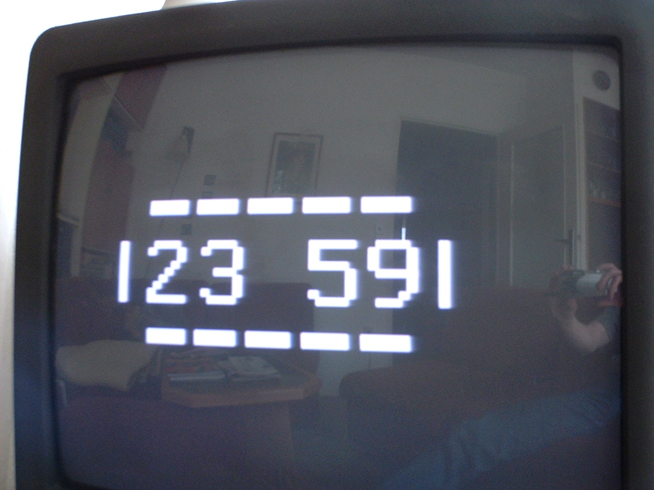

Hi ich versuche gerade mit nem AVR ein Bild auf dem TV zu erzeugen. aber
die verzikal-sync krieg ich nicht geregelt.
horizontalsync ist ja kein problem
1,5µs 0,3V
4,7µs 0V
5,8µs 0,3V
dann 52µsec bildinformation.
Aber wie sag ich dem TV dass er jetzt bei zeile 1 bzw 2 anfängt? Die
Timingbilder die ich immer sehe kapier ich einfach nicht.
von leo9 (Gast)
in dem in den Zeilen "-3" bis 6 statt den normalen Syncs (4,7µs
-300mV) die sog. Trabanten generiert werden (2 pro Zeile und andere
Zeiten).
Einfach entsprechend deiner Timingbilder nachbilden und dein Bild
sollte stehen.
Grüße leo9

von Michael (Gast)
Nimm z.B. ein Datenblatt eines Syncgenerators SAA1101 und sieh Dir die
Bilder an.
von Andreas (Gast)
guckst Du hier...
von Thomas Schmidt (Gast)
Hey prima genau das habe ich gesucht. danke! werde ich gleich heute
abend mal probieren!! Noch eine frage sind das 0v/1V oder 0V/0.3V?
von Andreas (Gast)
...das sollten 0.3V sein, wie Dein hsync... :o)

von Christoph Kessler (db1uq) (Gast)
Ein Schwarz-Weiss-Videotestbild auf dem PIC 16F84 gibts hier:
http://www.cq-tv.com/software.htm
August 22,1997
            PICDREAM by Alain Fort
       *    Tristan@Club-internet.fr       *
Programmable Intelligent Circuit Dedicated to
 Radio and Electronic Amateurs, Mainly  (Ouf !!)
Here is the first version of a video PIC system with :
  - a 7 scrolling 5*7 caracters message in the top of screen,
  - gray scale bars in the middle,
  - a real time clock in the bottom.
I wrote this program for all TV radio amateurs, looking for a low
cost video generator.
