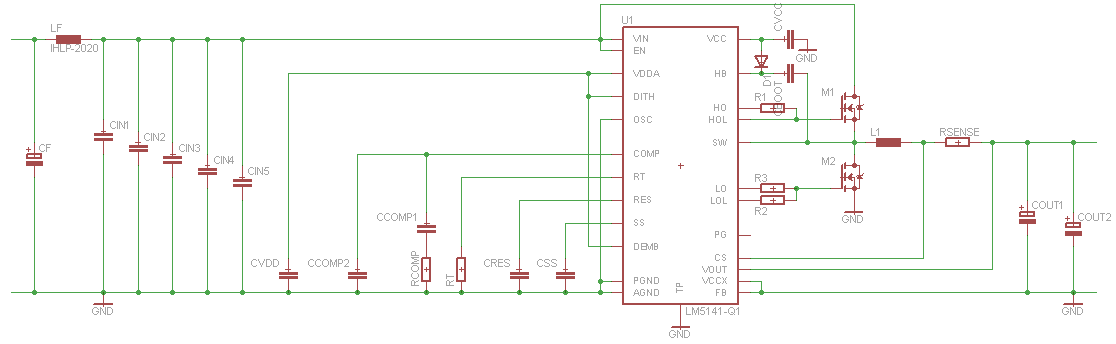

Hallo zusammen

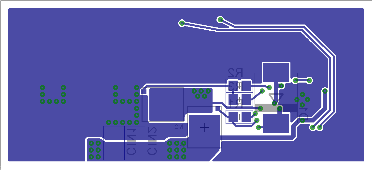

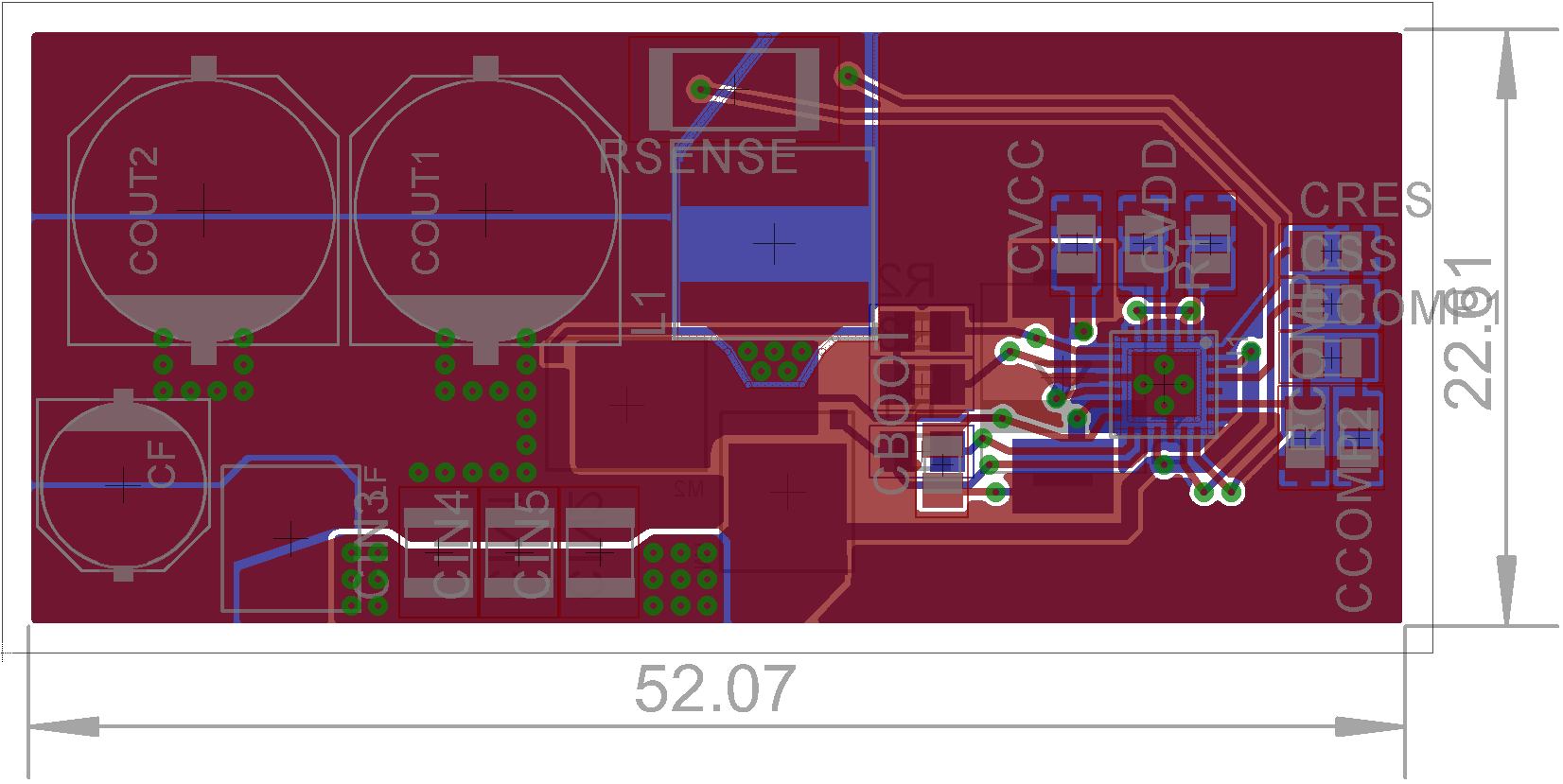

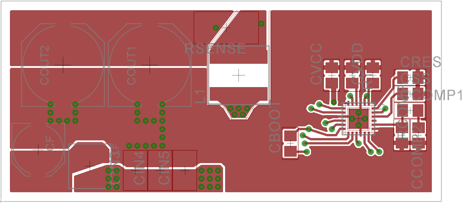

Wäre nochmals nett, wenn ihr dieses Layout ebenfalls wieder überprüfen
könntet. Layout ist eigentlich 1:1 aus dem Datenblatt des LM5141
übernommen, ausser D1, da diese einiges grösser ist.

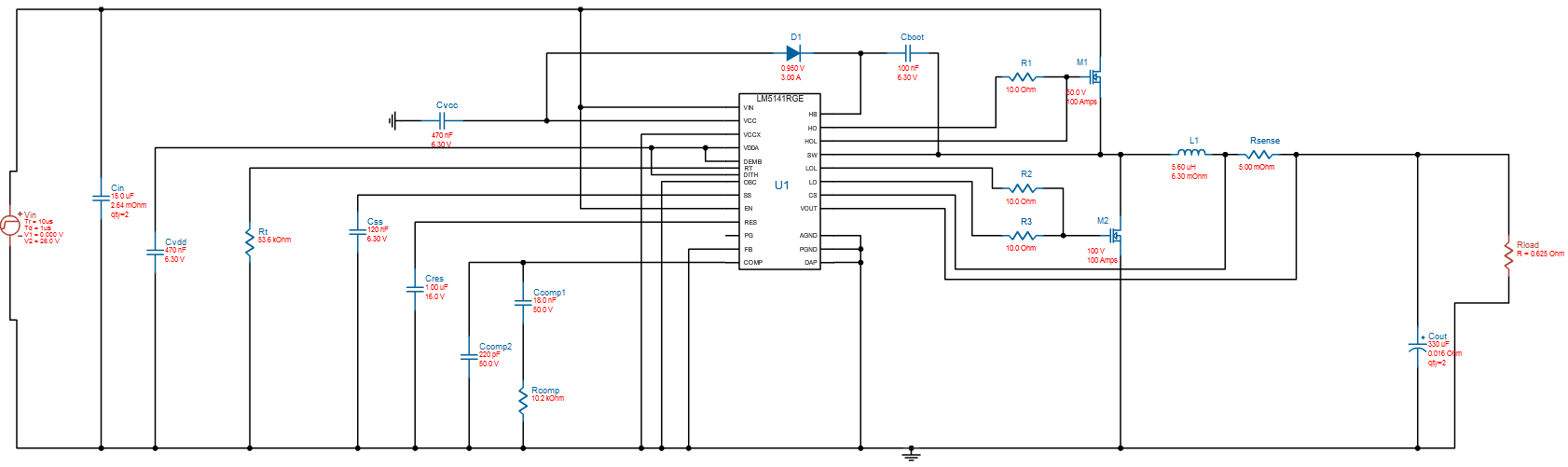

Vin: 12-40V
Out: 5V, max 8A
Bauteile
Cin: 5×C3225X7S1H106M250AB
Cout: 2×16SVP330M
D1: CD214B-R3600
L1: XAL7070-562MEC
M1: CSD18531Q5A
M2: CSD19531Q5A
Rsense: ERJ-M1WSF5M0U
Ausser Cin sind die Daten wieder aus dem Webench übernommen.
Da ich hier jedoch grössere Rippel in Vin vermute, wollte ich noch einen
LC-Filter davor setzen. Laut Infos beim herumgooglen fand ich heraus,
dass die Eckfrequenz des Filters deutlich unter der des Reglers liegen
sollte, Würth sagt sogar Faktor 10.
http://www.elektroniknet.de/e-mechanik-passive/filter-fuer-dc-dc-wandler-119203.html
http://www.we-online.com/web/de/index.php/download/media/07_electronic_components/download_center_1/application_notes_berichte/emv_filter_fuer_dc_dc_schaltregler_optimiert/EMV-Filter.pdf
Mit herumspielen der Werte kam ich in etwa auf folgende Werte:
Cf: EEEFTH101XAP (100uF)
Lf: IHLP-2020BZER2R2M11 (2.2uF)
Ich kenne mich in dem Bereich aber definitiv zu wenig aus. Wäre nett,
wenn ihr auch mal auf diesen einen Blick werfen könntet.
lg Llemaban
