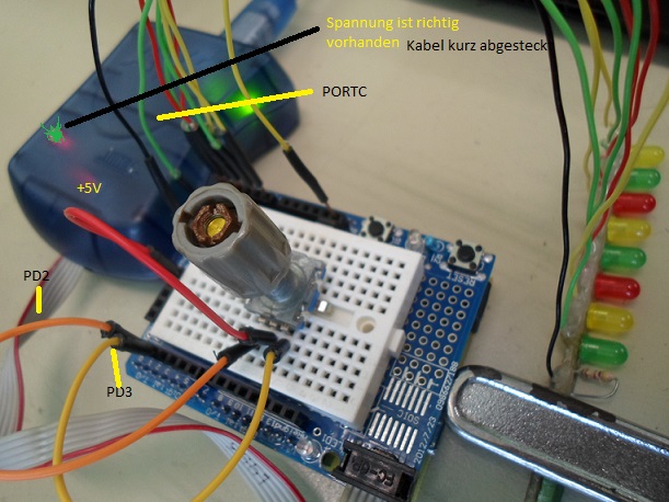

ich möchte gerne das Tutorial hier aus dem Forum über Drehencoder
Testen, allerdings mit einem ATmega328P 16MHz.
jetzt habe ich in der Funktion „encode_init“  die Timer Register
angepasst auf den 328p. Und möchte die Funktion encode_read2  nutzen.
ich benutze einen 2-bit encoder (bild)
aber irgenwie funktioniert das ganze nicht so recht, könnte mir hier
bitte jemand weiterhelfen??
Meine Vermutung ist das ich den Timer nicht richtig initialisiert habe,
aber ich komme nicht drauf.
[[https://www.mikrocontroller.net/articles/Drehgeber]]
so ist es aktuell drauf, keine Funktion +Bild

ich muß jetzt noch einmal nachfragen, ich komme mit der Rechnung so
nicht klar.
TCCR1B = (1<<WGM12) | (1<<CS12) ;   // CTC, prescaler 256
  OCR1A = (uint8_t)(XTAL / 256.0 * 1e-3 - 0.5);   // 1ms
  TIMSK1 |= 1<<OCIE1A;
normalerweise Rechne ich den Vergleichswert. Taktfrequenz des
Controllers / den Vorteiler * der gewüschten Zeit -1.
Das wären ja 16000000/256 = 62500 * 0.001 (1ms) = 62,5 - 1 = 61,5
also Vergleichswert 65535- 61,5
wie kann ich das jetzt in dem Makro umsetzen, da habe ich ein Brett vorm
Kopf,
das müsste doch so stimmen ? dann müsste ja der ganze Code so
funktioniernen oder ?

von Michael H. (h_m)
OK, war mir total unsicher weil nichts leuchtet, jetzt frag ich mal
sicherheitshalber nocheinmal etwas zur Funktion und Verdrahtung.
also, wenn das ganze funktioniert wird der der Zählwert Binär an PORTC
ausgegeben. dh. je nach Wert müssten die LEDS von PC0-PC7 leuchten ?
ich habe an PORTC Die ANODE (+) und an GND eine gemeinsame Kathode
angeschlossen. // LEDs against VCC richtig
von dem Encoder habe ich den common pin an +5V gelegt. dh. beim
Zählimpuls gibt er Highpegel aus.
von Thomas E. (thomase)
Bei Eingängen, ob für Taster oder Encoder, wird üblicherweise über einen
Pullup-Widerstand, meistens intern, Vcc angelegt und der Taster oder
Encoder schaltet gegen GND. Üblicherweise heißt: zu >99,9%. Das wird von
der Dannegger-Auswertung auch so erwartet.
So, wie du das machst, schaltet der Eingang zwischen Nichts und Vcc.
Aber "Nichts" ist nicht GND oder Null. Deswegen kann das auch nicht
funktionieren.
Achso, dann sind die Spuren A und B LOW_AKTIVE
Genau, das ist die übliche Vorgehensweise.
von Peter D. (peda)
Das ist egal, nur floaten dürfen sie nicht.
