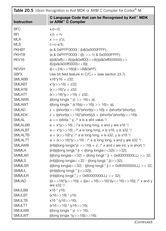

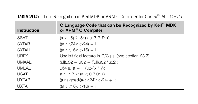

#5177635
Du sprichst ein (meines Wissens nach) Alleinstellungsmerkmal des ARM
Compilers an. Es gibt dort eine gewisse Palette an Idiomen, die
garantiert direkt in die entsprechenden DSP Befehle umgewandlt werden.
Eine Tabelle dieser Idiome hab ich mal eben angehängt.
Persönlich hab ich die Erfahrung gemacht, dass GCC leider nicht alle
dieser Formulierungen so direkt schluckt. Nutzt du alles GCC (oder
Clang?), dann würde ich zur Nutzung der inline Varianten raten... Die
lassen sich ja gegebenenfalls in eigenen Funktionen nach belieben
schachteln.
OP #5177864
Hallo Vincent,
danke erstmal für die schöne Tabelle. Ist sie aus dem Buch von Joseph
Yiu?
Erste Erkenntnis: Die sättigenden Multiplikationen beziehen sich nur auf
1x2 Vektoren mit beiden Werten verpackt in einem 32-Bit Wert. Zwar
sicher nett für so manche Anwendung, aber für mich nicht hilfreich.
Zweite Erkenntnis: Es gibt keine sättigende Multiplikation zweier
32-Bit-Werte mit Sättigung auf INT32_MAX/MIN. Aber ich kann zwei
31-Bit-Werte multiplizieren und anschließend auf 31 Bit sättigen. Auch
gut.

d.h. der Compiler kennt das Idiom nicht. Wahrscheinlich wird es doch mal
Zeit, Inline-Assembler zu lernen.
