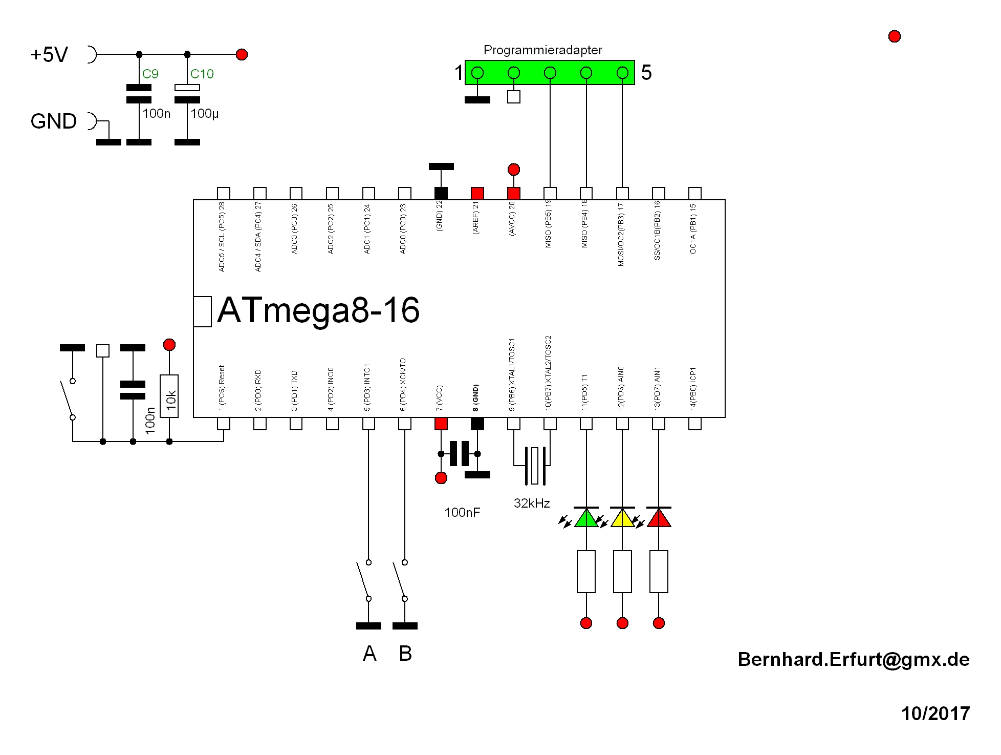

Ein kleines Beispiel, wie ein 1MHz getakteter AVR (ATmega8), aus dem
Sleep-Modus geweckt werden kann mit Timer2 und ext. Interrupt (Tasten).
Der 32khz Quarz (32,768kHz) taktet den Timer2 im Asynchronmodus und löst
nach 1s einen Timer-Interrupt aus und weckt den AVR aus den Sleep-Modus.
Das gleiche passiert, wenn eine Taste betätigt wird (externer
Interrupt).
LED grün: der µC arbeitet die LOOP-Schleife ab (erhöte Stromaufnahme)
LED gelb: Timer2 Interrupt ist aktiv
LED rot : ext. Interrupt ist aktiv
LED rot blinkt: unkorrekter Interrupt Aufruf
Programmablauf:
- LED Initialisierung + Test
- WDR Aktivierung
- Neustart per WDR

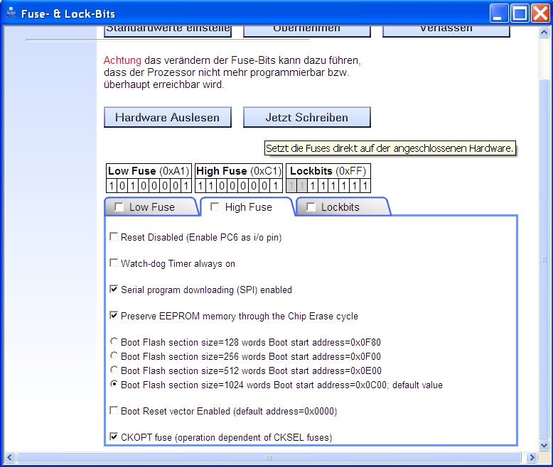

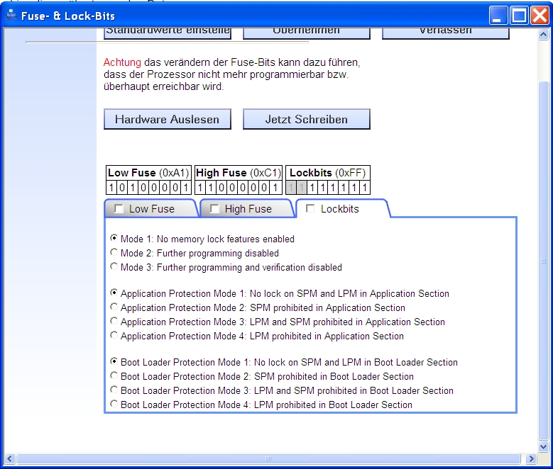

- Initialisierung TIMER - SLEEP - ext. Interrupt - Tasten
- SLEEP
- Loop-Schleife (100ms LED grün)
