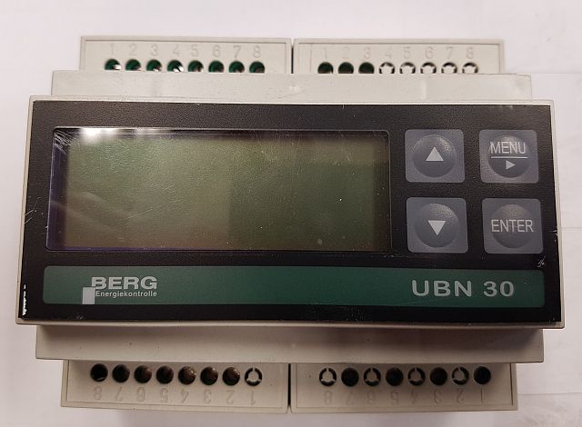

Hallo Leuto, wieder einmal gibt es Ausschlachtware.
Diesmal sind es 20 Zähler der Firma Berg mit der Bezeichnung UBN30. Sie
sollten auch noch funktionieren. Die Teile kommen in einem
6TE-Hutschienenmodul daher.
DIE ZÄHLER, UND DAS IST EXTREM WICHTIG, SIND NUR ZUM ANSCHLUSS ÜBER
STROMWANDLER GEEIGNET!!!!
Die Stromeingänge vertragen je nach Zähler nur maximal 1A oder 5A. Die
Spannungseingänge halten bis zu 600V aus. Es wird auch eine
Hilfsspannung von 65-250V AC/DC benötigt.
Die Zähler haben alle eine RS485-Schnittstelle die entweder eine
Standard-ASCII-Kommunikation oder MODBUS-ASCII oder -RTU mit bis zu 32
Teilnehmern erlaubt. Weiterhin sind 4 Digital-Ausgänge vorhanden die 30V
AC oder 50V DC bei 200mA vertragen. Es lassen sich alle möglichen Werte
anzeigen und auslesen.

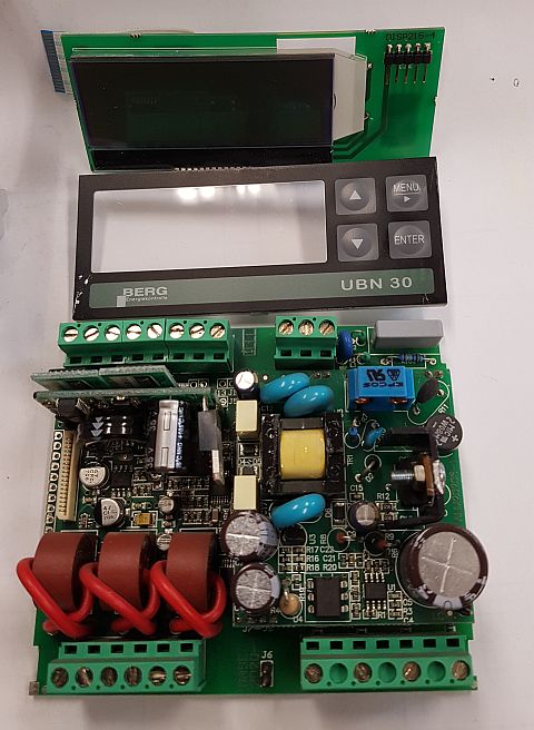

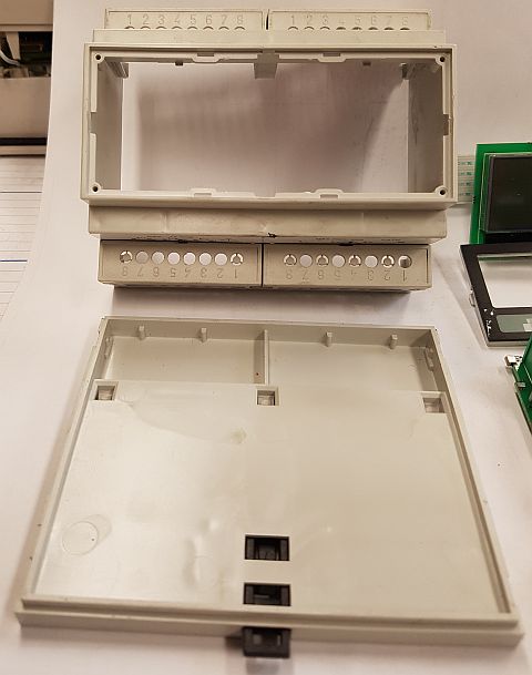

Wie auf den Bildern zu sehen ist ist das Gerät zerlegbar und bietet dann
ein 6TE-Hutschienengehäuse, eine Hauptplatine mit diversen Bauteilen und
Schraubklemmen, eine Displayplatine mit Hintergrundbeleuchtung und
schlussendlich die Frontplatte aus Plexiglas mit dem Fenster und den 4
Folientastern mit Steckverbinder. Also zumindest das Gehäuse ist
brauchbar :-).

Ich habe einen der Zähler "geschlachtet", darin enthalten ist:
Ein Netzteil 5V xxA für CPUetc, davon galvan. getrennt 8.5V für RS485etc
3 "Stromwandlertrafos" von VAC
1 4Mbit EEPROM
1 PCF8583 I2C RTC 32kHz Uhrenbaustein
+ jede Menge Hühnerfutter
