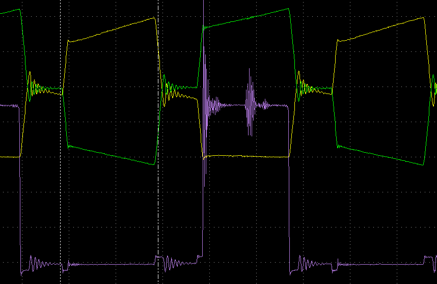

Mich interessiert erstens die Oszillation der Spannung an der Diode ->
siehe Abbildung Sekundaeoszillation_ohne_Snubber.pdf (ungezoomte Version
siehe Abbildung Strom_und_Spannungsverlaeuf_sekundaer.png)
Wichtig: Die Ringkerne (gestrichelte Induktivität sind NICHT mit bei
diesen Messergebnissen eingesetzt gewesen!)

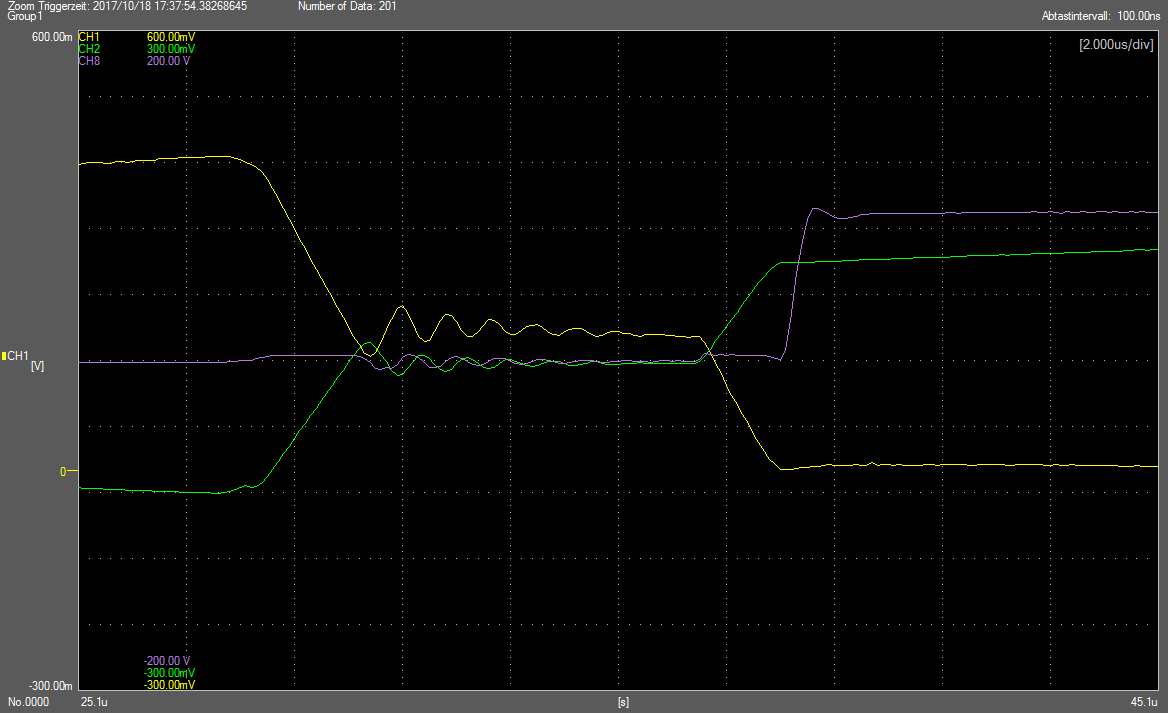

In gelb dargestellt ist der Diodenstrom iD3. Wir sehen zunächst ein
Ansteigen des Stromes auf sein Maximum, da T1 leitet und damit L
aufmagnetisiert. T1 schaltet aus. Ab diesem Moment beginnt sich der
Strom auf beide Dioden identisch aufzuteilen. Dadurch ist die
Sekundärwicklung über beide Dioden kurzgeschlossen. Das di/dt wird
meiner Meinung nach durch die Summe der Streuinduktivitäten L_s1 und
L_s2, sowie durch der an ihnen anliegenden Spannung (wenn man den
Durchlassspannungsfall an den Dioden vernachlässigt) u21+u22 (uL =
u21+u22 = (L_s1+L_s2)*di/dt festgelegt. Falls hier ein Fehler ist bitte
ich um Korrektur!
Nachdem sich der die Ströme gleichmäßig aufgeteilt haben, schaltet nach
ca. 7 us T2 ein, wodurch der Strom i_D3 zu 0 sinkt und auf D4 der
gesamte Strom i_L kommutiert. Nachdem der Strom i_D3 0A erreicht sehen
wir seine (kleine) Rückstromspitze. Nach dem Buch von Josef Lutz
Halbleiter Leistungsbauelemente (S.362-365) ist die Rückstromspitze die
Ursache für die Anregung der Schwingung  Oszillation der Spannung  des
Stomes aufgrund der Dioden Kapazität und der Streuinduktivität.
1.) Frage: Welche Elemente sind verantwortlich für die Oszillation der
Spannung und des Stromes in diesem Moment? Ist meine Annahme richtig,
das Ls_1 und Ls_2 sowie C_D3 die Elemente des Schwingkreises sind? Oder
findet die Schwingung in der Masche aus D3 L_s1 C_out statt?
Gibt es dazu Literaturvorschläge wo ich das genau nachlesen kann?
Zum Buck und zum Boost Converter gibt es ja genügend Material... aber
zum Durchflusswandler habe ich noch nicht allszu viel gefunden, genauso
wenig Vorschläge zum Layout!
In Josef Lutz Beitrag in seinem Buch (siehe oben) wird das
Oszillationsverhalten der parasitären Elemente von Soft Recovery Dioden
beschrieben. Demnach tritt die Oszillation dann auf, wenn die Zeitdauer
t_rr im Bereich der Eigenfrequenz des Schwingkreises liegt. Ein
Vergleich von t_rr und T aus der Abbildung
"Sekundaeoszillation_ohne_Snubber.pdf" bestätigt dies. Dies scheint die
Ursache für die starke Oszillation der Spannung u_D3 zu sein.
2.) Frage: Was legt das du/dt der Diodenspannung fest? Maßgeblich für
die Überspannung ist ja das du/dt...

Weiterhin interessiert mich die Stromoszillation i_D3 nachdem sich die
Ströme Gleichmäßig auf den Dioden aufgeteilt haben. Was zu sehen ist,
ist doch die Rückstromspitze der Diode D2 welche über den Trafo an die
Sekundärseite "gegeben" wird. Welches sind hier die parasitären
Elemente, welche die Oszillationsfrequenz definieren? Ich schätze das
die Streuinduktivität L_p1 und das C_T1 (T1 sperrt ja) den Schwingkreis
bilden. Stimmt dies?
