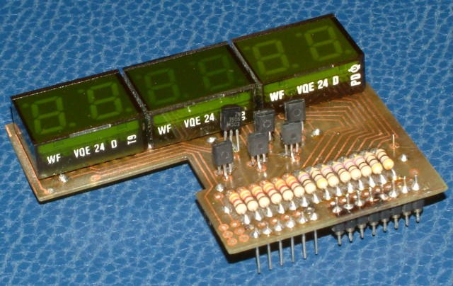

von EZ81__ (Gast)
>Gibts da was eleganteres?
z.B. Widerstandsarrays im SIL-Gehäuse (SIL 8-4 1,0K bei Reichelt).
von nitraM (Gast)
SAA1064 => max 4*4 7 Segmentanzeigen = 16 stellige Uhr :-)!
=> über IIC anbinden steuern,
=> braucht nur zwei Pins am MC
=> die Stromquellen sind schon drin
=> und per SW steuerbar......
nitraM

von Kai Markus Tegtmeier (Gast)
Es gibt bei Reichelt auch Widerstandsarrays, bei denen jeder
Widerstand mit beiden Anschlüssen herausgeführt ist.
Greetz
kmt
von Flintstone (Gast)
Hallo Matze!
Wie kommst du eigentlich auf 48 Widerstände?
Ich habe 14 Widerstände und 6 Transistoren verbaut.
Das sind 6*7-Segment + je einen Punkt.
Angesteuert wird die Schaltung vom 89S8252-Flash-Board aus elektor. Es
werden 14 Portleitungen (K4 & K5)verwendet. Sollen noch Doppelpunkte
hinzukommen, dann werden nochmal 2 Widerstände und 2 Leitungen
benötigt. Natürlich müssen die Anzeigen multiplex angesteuert werden.
Diese Aufgabe übernimmt der Prozessor.
Guido
