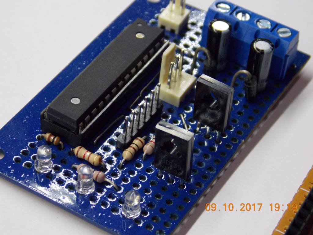

Die Platine mißt: 70x 45mm
Ein ATmega8 steuert 2 Lüfterausgänge mit je einem BD139
Wegen der PWM würden auch 2N2222 ausreichen,
für je einen 80mm Lüfter mit 12V und 200mA Stromaufnahme.

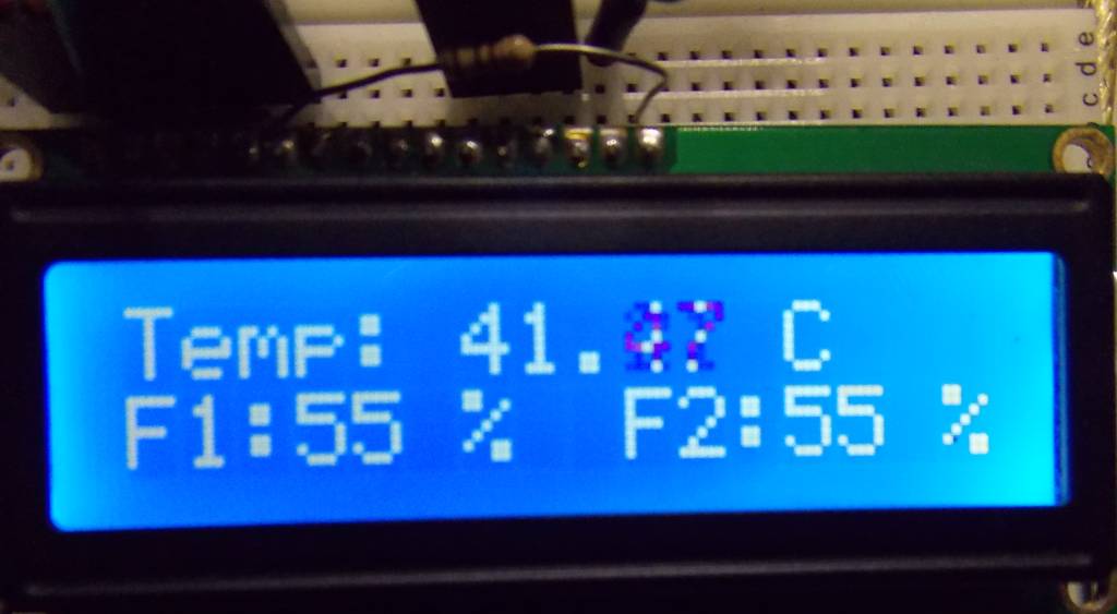

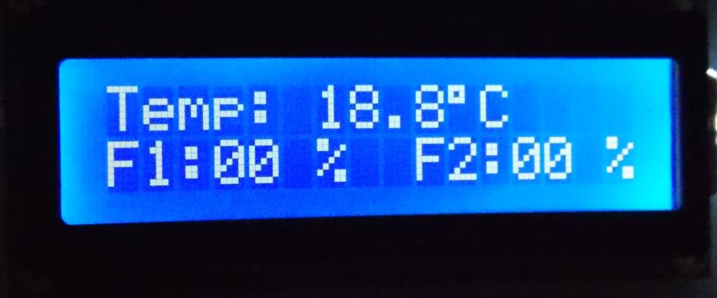

Angezeigt wird die aktuelle Temperatur in Celsius und darunter die
Lüfterdrehzahl in % (siehe Pics)

Ein Prototyp mit Display auf Lochraster und ein Finale(ohne
Display)etwas aufgehübscht, als Pc im Anhang, sowie der Schaltplan und
Code.

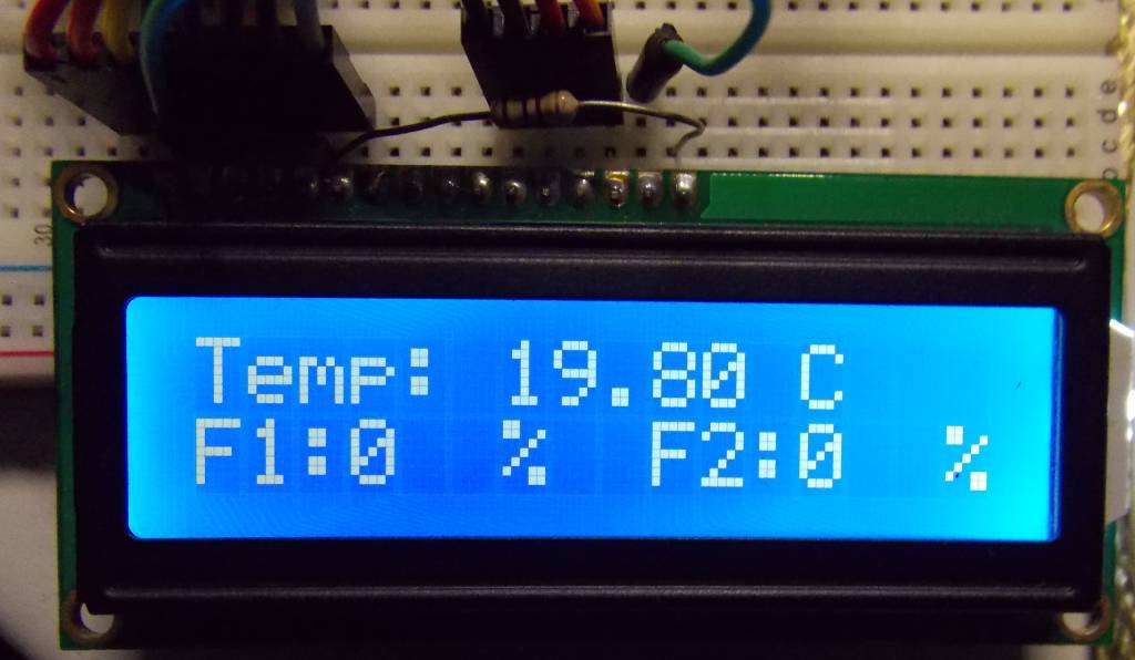

Die Lüfterstufen werden in 5% Schritten hochgeschaltet
bei z.B. min.30° max.50°C
Das Floating wird jetzt auf dem Display, korrekt angezeigt
(2 Stellen nach Komma)
An den Nachkommastellen macht sich leider noch ein "Gezappel" breit, mal
sehen, wie man das noch in den Griff bekommt.
Angefangen, hab ich schon mal mit dem " byte measureCycles = 10;", ist
aber noch nicht so ganz wirksam, vielleicht kann sich da ja mal Jemand,
dessen annehmen ;-)

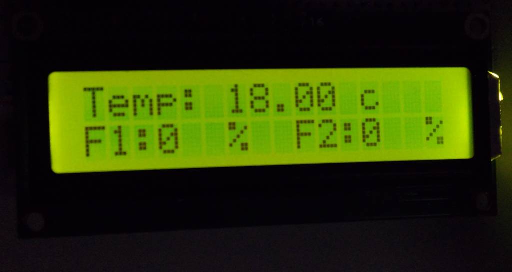

von Michael D. (mike0815)
Hallo Karl,
die 2 Nachkommastellen sind natürlich überflüssig, da geb ich dir Recht!
Es ist leider so, das wenn "Float" verwendet wird, da automatisch 2
Stellen nach dem Komma angezeigt werden.
Hab mich gestern mal hingesetzt und das gefixt. Es wird nur noch eine
Nachkommastelle angezeigt. Bis ich mal herausgefunden hatte, wie ich die
letzte Stelle weg bekomme, darf ich niemanden erzählen...dabei war das
ganz einfach!

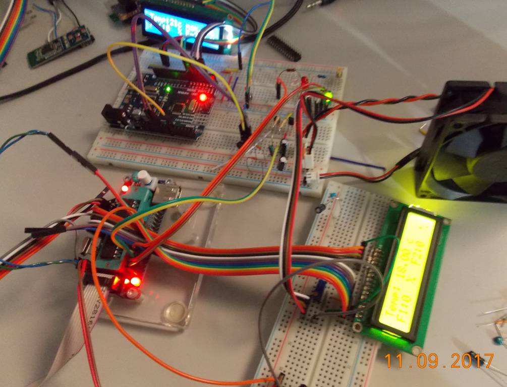

Das nächste Problem ist natürlich der fliegende aufbau mit langen
Strippen! Da ist der LM35 etwas empfindlich. Man sollte so ab 10cm eine
abgeschirmte Leitung verwenden wegen den Parasiten, die da einstreuen.
Des Weiteren habe ich noch eine kleine Entschärfung (laut Datenblatt)
vorgenommen. Vom Sensorpin nach GND, wird ein 1µF Elko in Serie mit
einem 82R Widerstand ergänzt.
Als nächstes möchte ich noch einen 2.Sensor bestücken, der dann
unabhängig den 2.Lüfter-Kanal ansteuert.
Der soll dann in meiner Audio Endstufe, auf den 2.Kühlkörper seinen
Dienst tun.
Eigentlich wäre da Ein Dallas besser geeignet, mal sehen...
