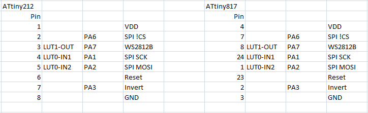

im Anhang ist ein Codeschnipsel bei dem ein ATtiny817 als
SPI WS Konverter dient.
Ist vielleicht interessant wenn der ATtiny212 verfügbar ist.
Das ganze wurde mit einem ATMega328P als SPI Master und 240 LED
getestet. Der jitter der durch den asynchronen Start des TCB0
entsteht hatte hier keine Auswirkungen.
Gruß Thomas
