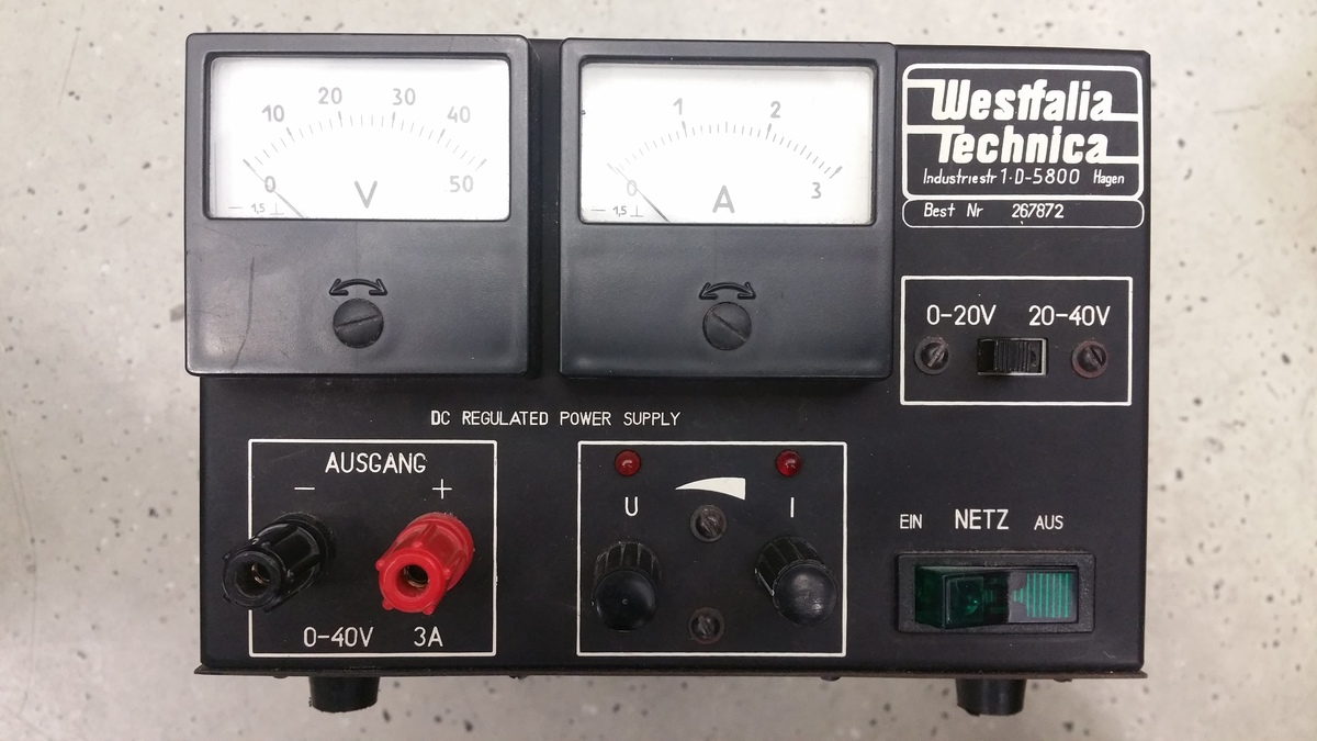

Hallo liebe Forengemeinde, habe hier ein altes Labornetzteil von Westfalia Technica 0-40V 3A Best. Nr. 267872 das ich gerne reparieren möchte! Dazu wäre ein Schaltplan sehr hilfreich da einige Widerstände abgeraucht sind. Es wäre nett wenn ihr mal suchen geht ob einer zufällig was hat. Bei Westfalia habe ich es schon versucht die haben nix mehr. Danke schon mal im voraus für eure mühe. Andi2doo

Das Ding hat ja nur einen Westfalia Aufkleber vepasst bekommen. Zeig mal ein paar Fotos, dann erkennt möglicherweise jemand den Originalhersteller.
Hier ein Foto vom Netzteil! Andy2doo

Sieht sehr nach RFT Statron aus. Was für IC(s) stecken denn drin?

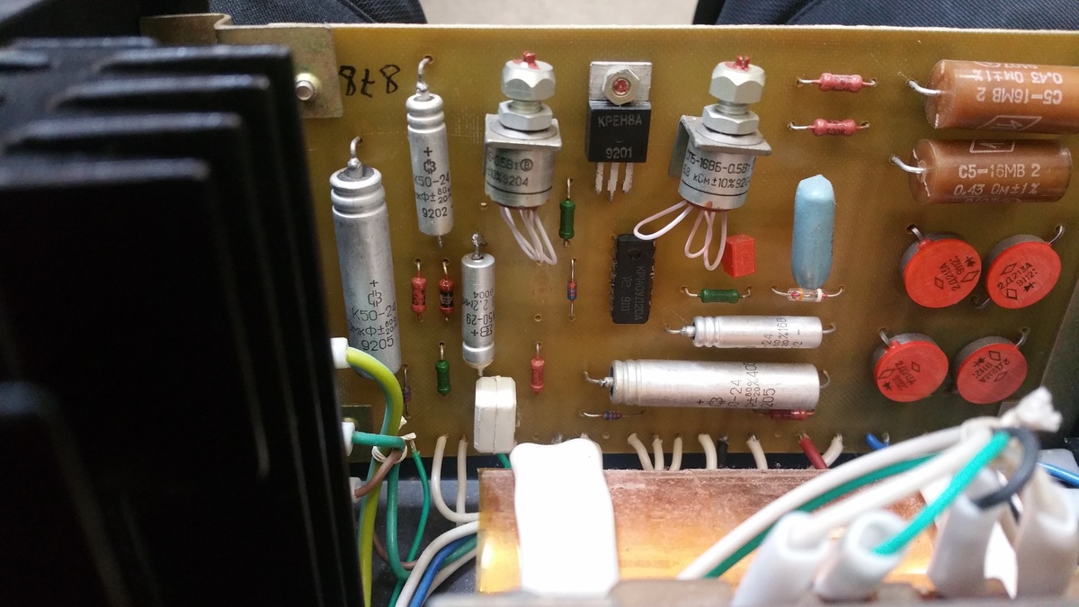

Hallo Leute @ Thomas K.: Den habe ich auch schon gefunden leiden nicht der richtige. @ hinz: Es ist ein IC KR140UD20A russischer Aufdruck glaube ich. mache noch Fotos von der Platine und stelle sie hier ein. Danke schon mal. Andy2doo

"dc regulated power supply" "ausgang" "0-40v" "3a" "0-20v" "20-40v"
"Industriestr.1 D-5800 Hagen"
Scheint ein recht seltenes Exemplar zu sein.
Damals hat man sich noch mehr Mühe gegeben, es sieht nach Siebdruck aus.
Schöner Font (Handschrift?)

Andreas O. schrieb: > KR140UD20A russischer Aufdruck Ja und? Das ist auch bloß ein OPV. Evtl. mal mit 741 verglichen? http://ielekt.ru/datasheet/kr140ud20a.pdf

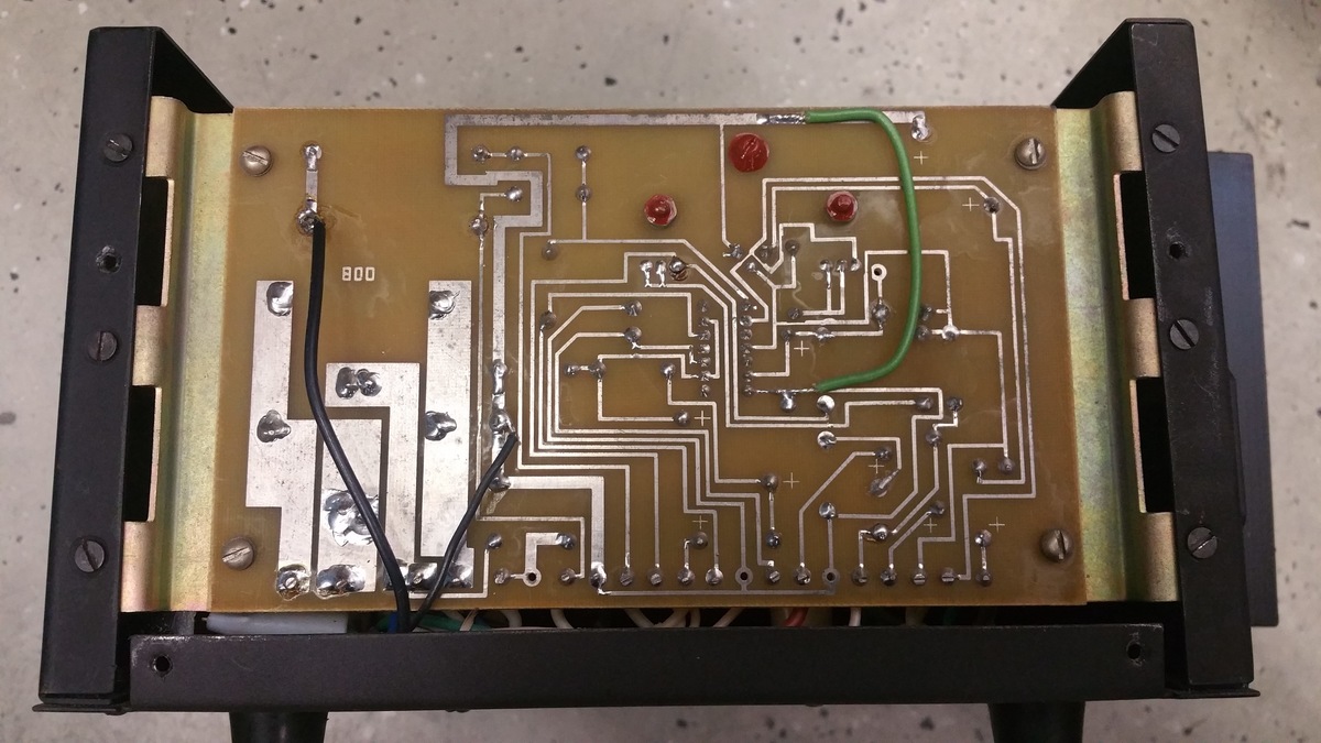

So hier die Platine @ oszi40: das das ein OPV ist mir klar suche ja einen schlatplan! Wollte mir ersparen den Schaltplan selber zu malen um die fehlenden widerstände zu ermitteln. Darum auch die Frage ob einer zufällig so ein Netzteil in seinem Fundus hat am besten mit Schaltplan. Danke Andi2doo

Hallo, bin ebenfalls auf der suche. Mein Gerät hat eine etwas andere Platine. Aber es scheinen so die selben Bauteile darauf zu sein. Vor allem interessiert mich der Transistor mit der komischen Bezeichnung KPFH8A. Dieser zeigt auch merkwürdige Werte an beim durchmessen. Weiter auch das IC KP140Y20A, auch so was undefinierbares. Wäre schön was passendes zu finden.
#5541961
Kurt H schrieb: > KPFH8A. Spannungsregler. > KP140Y20A Ähnlich dem LM723.

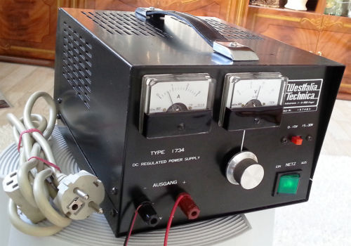

Der oben (24.10.2017 15:33) gepostete Plan beschreibt das Westfalia-Technica Type 1734: 0-15v/15-30v/3a Best.Nr. 197483 siehe angehängtes Bild (Quelle: ebuy-Artikel 401491798857) Kurt, bitte mache gut belichtete scharfe Bilder vom Gerät und der PlatinenVorder- und rückseite.
