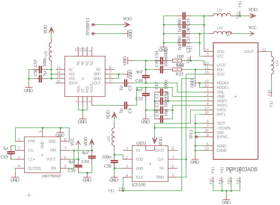

Hallo Leute,
nach etlichen gelesenen Beiträgen muss ich mich jetzt auch einmal an
euch wenden.
Wie im Schaltplan hoffentlich zu sehen ist, möchte ich mit einem
AD-Wandler einen analogen Beschleunigungssensor auslesen.Der AD-Wandler
ist wie hoffentlich nach Datenblatt richtig verschaltet. Die Schaltung
wird mit 3,3V betrieben. Für die analoge Spannungsversorgung verwende
ich den LM2775DSGT Boost-Konverter der mir die (hoffentlich Rauscharmen)

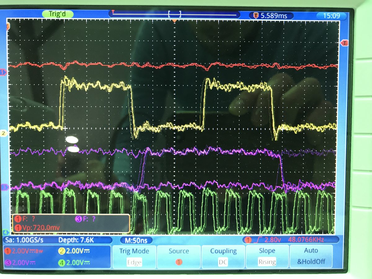

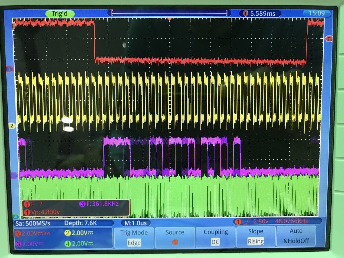

5V liefert. Der WS gibt auf den LRCK 48,0762 kHz, der BCK bekommt
3,07689 MHz und mit einem ICS570 Frequenzmultiplizierer erzeuge ich mir
aus dem BCK mit dem Faktor sechs 18,4616 MHz (384x fs), die an SCKL
anliegen. Zum Testen hatte ich den Beschleunigungssensor erstmal
abgenommen und auf einen Analogeingang ein 100Hz, 1V Sinussignal
gegeben. Der AD-Wandler wird als Slave (MODE) verschaltet, das I²S
Protokoll ist eingestellt (FMT) und OSR wird für 3MHz (64x fs) auf GND

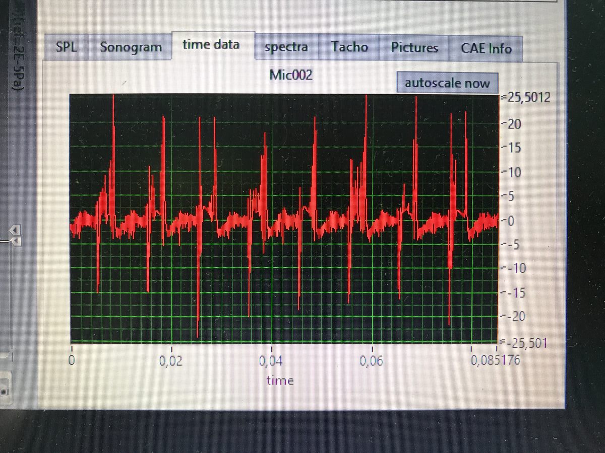

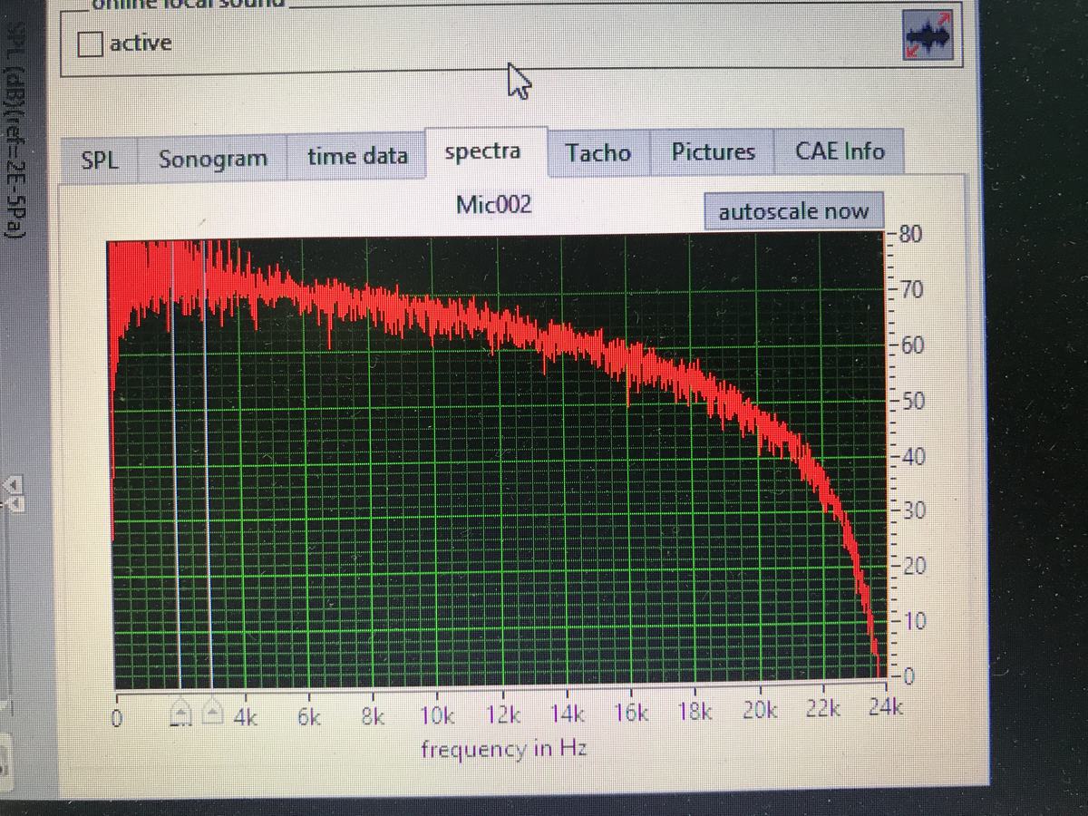

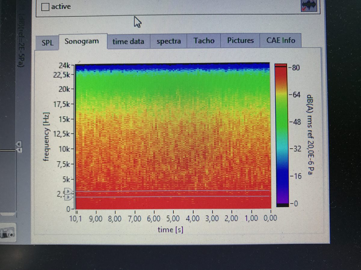

gesetzt. Ausgelesen wird DOUT dann mit einer Software, die eigentlich
digitale I²S Mikrofone (ADMP441 jetzt ICS43432) ausließt. Ich habe mal
die hoffentlich wichtigsten Fotos vom Oszi angehängt (rot WS, gelb BCK,
lila DOUT, grün SCKI) und Fotos von dem, was mir die Software anzeigt.
Es lassen sich die 100Hz schwer in den Messungen wieder erkennen, aber
wie man sieht, kommt kein Sinus raus und nur ein großes Rauschen.

Über den PCM1803 kann ich nix sagen, aber über den PCM1801, der ziemlich
ähnlich zu sein scheint.
Diese Teile sind sehr empfindlich auf Änderung des Teilungsverhältnisses
SCKL zu LRCLK.
Ich habe in meiner Schaltung über eine PLL (74HC4046) die SCLK mit ca.
4MHz erzeugt und von dieser dann mit Synchronzählern (74HC4520) die
LRCLK und BCLK. Ein anderes Teilungsverhältnis als 1/256 für die LRCLK
hat auch nicht funktioniert, warum kann ich leider nicht sagen, bin der
Sache damals nicht nachgegangen.
Weiterer Punkt ist natürlich auch die Einstellung der I²S Schnittstelle.
da musst du die datenblätter akribisch vergleichen.
Grüsse
OP
Hallo Gebhard,
ich habe mir die Teilungsverhältnisse mal ausgerechnet und komme auf
sehr genaue Werte (64-LRCK/BCK, 384-LRCK/SCKI, ungenauigkeiten durch
Messfehler). Sollte ja auch, denn alle Takte werden in der
Treiberharware aus einem CLK erstellt. Ich habe es ein weiteres Mal mit
einem anderen Systemclock versucht; statt dem Multiplikator x6, also 18
MHz (384x fs) habe ich dann x12 für 36 MHz (768x fs) im
Frequenzmultiplizierer eingestellt. Interessanterweise konnte ich dann
meine 24 Bit zählen. Am Signal hat sich leider nichts geändert. Oben in
den Fotos ist ja zu erkennen, dass ein sehr großes niederfrequentes
Rauschen vorhanden ist. Nach Abklemmen des Frequenzgenerators für den
Eingang ist das Rauschen recht gering und wird scheinbar nur noch von

ich möchte mich noch mal melden um Neuigkeiten mitzuteilen.
Ich habe wie gesagt ein neues Testboard erstellt und dort ein paar
Änderungen vorgenommen. Ich denke der wichtigste Teil war die Signale
sauber zu bekommen. Ich habe dazu die analoge und digitale Masse
getrennt, ein paar zusätzliche Glättungskondensatoren spendiert, der
analogen Spannungsversorgung einen LDO spendiert und für DOUT und LRCK
einen Levelshifter verwendet (SN74LVC245), da der AD-Wandler an DOUT
scheinbar <2V herausgibt und mein LRCK am Eingang unerwartet 5V hatte
und das der AD-Wandler nicht verträgt. Der AD-Wandler arbeitet nun
stabil und ich Messe in der Software nun nahezu kein Rauschen mehr. Bei
Anschluss des Beschleunigungssensors kommt ein Rauschen drauf, was wohl
bedingt durch den Sensor und seine Spannungsversorgung ist, deswegen
werde ich ihm ebenfalls noch einen LDO spendieren. Zudem werde ich den
ADXL377 durch einen ADXL325/326 ersetzen, da die Auflösung sehr gering
ist und ich den großen Messbereich nicht benötige.
Es scheint die Sache dann wohl ganz gut zu laufen. Ich kann mich nun
wieder an mein benötigtes Layout machen, was wesentlich kleiner wird. Da
nun noch einige Bauteile dazu gekommen sind habe ich Platzprobleme, weil
das ganze sehr smart werden soll.
