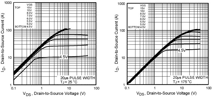

Hallo :) Ich habe vor einen BUZ 11 als Schalttransistor für einen PWM Ausgang eines Atmega88 zu verwenden. Nun steht jedoch im Datenblatt bei der Threshold Spannung: Min: 2.1 V Typ: 3V Max: 4V Wenn mich nicht alles täuscht hat der Ausgang des Atmega bei High Pegel entweder 5V oder 4,3 - bin mir jetzt grad nicht sicher. Was soll ich daher zwischen Ausgang Atmega und Gate Transistor werfen? Gar nichts?, eine 1N4148? Und noch etwas: Ist zwischen Ausgang des uCs und BUZ 11 ein Widerstand erforderlich? Im Datenblatt ist einer bei einem Anwendungsbeispiel eingezeichnet. FETs sind aber doch Spannungsgesteuerte Stromquellen - oder ? Herzlichen Dank für die Antworten :)

Ich nehme an, Du hast diesen MOSFET bereits... Du sprichst von der Gate Treshhold Voltage. Das ist die Spannung, die Du mindestens anlegen mußt. Dein Problem ist ein ganz anderes: Liefert der BUZ11 bei 5 Volt Gatespannung genügend Strom? Laut Datenblatt sind das typisch 8 Ampere. Darüber geht der RDSon rasant nach oben. Suche Dir einen Logik-Pegel-MOSFET mit niedrigerer Gate Treshhold Voltage, z.B. BUZ11L, der aber dann wohl auch abgekündigt ist. Grüße Christian
Nein, ich habe ihn noch nicht - bin also komplett flexibel. Von den Daten hätte er mir halt zugesagt und der war mir auch irgendwie vom Namen her im Gedächtnis. 8A? Reicht locker ... ich brauche gerade mal 1es :) (und nein, ich will keinen Bipolaren verwenden)

Mein Lieblings-MOSFET ist der SPP80N03L. Der schiebt bei Ugs=5V praktisch beliebige Ströme, er zurrt Dir Drain mit 0.006 Ohm gegen Ground. Kosten tut er auch nicht viel.

Reichelt? Dann IRL 3803. Zurrt genauso :-)

Hi Schau mal nach IRLZ34N den gibt es bei Reichelt hat ähnliche Werte wie der BUZ11 ist aber ein Logiclevel-Typ damit besser zum Betrieb an einen Controller geeignet als der BUZ. Datenblatt: http://pdf1.alldatasheet.com/datasheet-pdf/view/17810/PHILIPS/IRLZ34N.html Gruß Duck

der IRLZ34N ist ja sau billig 42 Cent die anderen Teile kosten um einen Euro. Der IRF540 (von IRF) wäre noch ne alternative der macht bei 5V ca. 17A und ist bis 100V Spannungsfest. Der IRF540 von ST schafft 15A und Intersil noch 10A. Kosten einige Cents mehr als der IRLZ34N.

Vom IRLZ34N habe ich mir jetzt mal das Datenblatt angesehen ... Für UGS bzw. eben die Threshold Spannung ist dort maximal 2V angegeben. Das ist für mich ja nicht unbedingt sinnvoll - oder übersehe ich da was ?

Es gibt einmal die VGS-Spannung die sagt was man max. am Gate anlegen darf bevor das Ding zum Himmel geht. Dann gibt es die Thresholdangabe die besagt ab welcher Spannung am Gate der Transistor einen bestimmten Strom durchläßt z.b. min. 2V / max. 4V (VDS=VDS ID=250µA) bei den Diagrammen sieht man aber ganz genau wieviel VGS Spanung für welchen Strom nötig ist (Abhängig von der VDS-Spannung)
