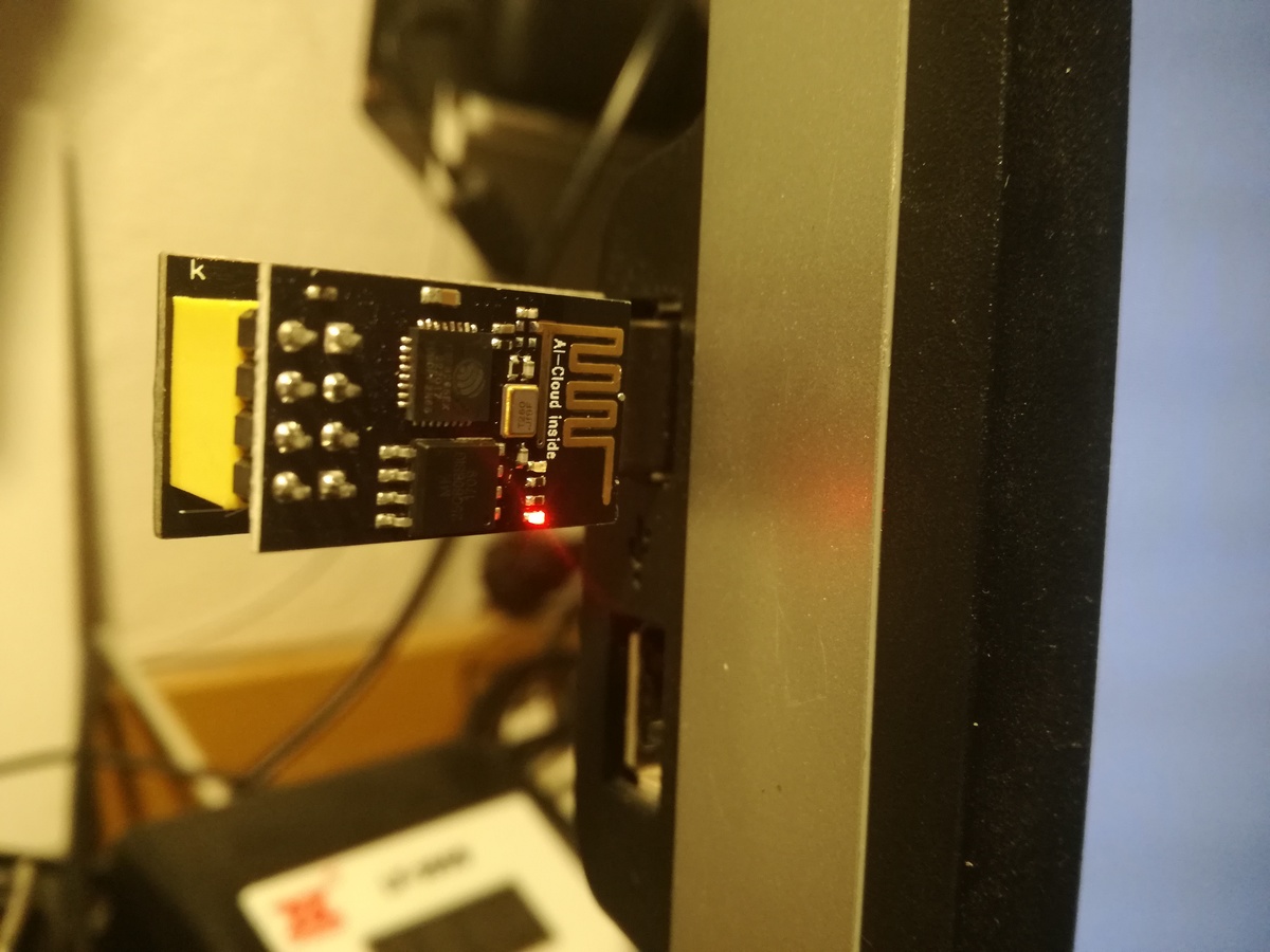

Guten Abend,
ich habe hier einen ESP8266-01, der über eine CH340-Platine an den PC
(COM3) angeschlossen ist. Der Treiber für den CH340 ist forhanden und
installiert (über CH341SER.EXE, also ok denke ich). Der CH340 ist wie im
Anhang (es gibt ja so viele!).
Da ich ja natürlich zuerst mal das Sketch Blink ausprobieren wollte,
habe ich das Programm ARDUINO IDE über
http://arduino.esp8266.com/stable/package_esp8266com_index.json,
modifiziert und als 'Generic ESP8266 Module' definiert. So weit, denke
ich, habe ich doch alles Richtig gemacht? Oder müßte ich noch Flashen?
Mein Programm funzt nämlich nicht und ich kriege immer wieder die
Meldung 'error: espcomm_upload_mem failed'! Und zwar nach mehrmahliger
blau-LED Aufleuchtung...
Die Baudrate habe ich auf 115200 oder auch auf 9600 eigestellt. Kann mir
bitte jemand mit einem neuem Ansatz helfen?
Andrej
von Einer K. (Gast)
Der Adapter ist wunderschön!
Aber leider kann man damit den ESP nicht beschreiben.
Zumindest nicht ohne Umbau.
Dieser Ebayhändler lötet da einen Taster dran, und liefert eine
Anleitung:
http://www.ebay.de/itm/ESP8266-ESP-01-Flasher-mod-prog-USB-Programmer-Uploader-fur-Arduino-IDE-IoT/282478782260?hash=item41c50c2734:g:-VQAAOSwayZXjRVS
Vielleicht kannst dir da ja den Trick abschauen.... ;-)

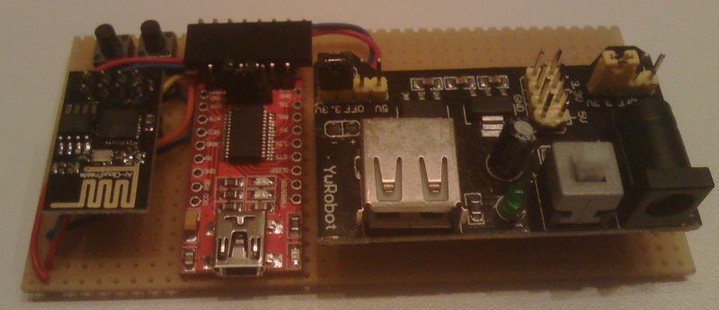

von Rolf H. (b0d0)
Leider sind manche USB-Adaptoren für den ESP 01 recht leistungsschwach,
so dass das Flashen nicht unbedingt gelingt.
Ich habe mir deshalb einen Adptor mit Netzteil zum Flashen gebaut. Hat
dann nebenbei auch einen Reset-Knopf.
