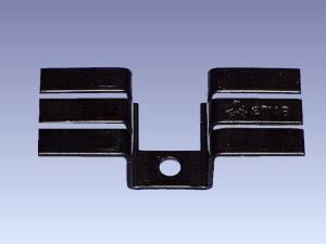

ich hab nen Festspannungsregler auf meiner Platine, an dem ein uC
(PIC16F876A mit 4MHZ), 5 US-Sensoren mit typ 33mA und Max. 50mA und 8
LEDs hängen. Also alles in allem so um die 500mA. Da ich eine
Eingangsspannung von 12V am 7805 hab muss er ja so 3,5W verbraten was
ihn ganz schön warm macht. Ich hab das leider beim Layout nicht
berücksichtig und hab jetzt glaub ein Problem. Was ich noch rumliegen
hätte wäre der Kühlkörper im Anhang. Nur is meine Frage, is er für nen
7805 (TO-220 Gehäuse) überhaupt geeignet? Und noch ein problem, ich
kann ihn nicht normal einbauen sondern aus platzgründen müsste er nach
oben ziegen so das also alles nach oben zeigt. Is das trotzdem OK? Mit
was mach ich den denn an den Festspannungsregler hin, mit
Wärmeleitpaste und ner normalen Schraube?

der kühlkörper ist für 3.5W zu klein. ansonsten löte den spannungsregler
aus und löte ihn von der anderen seite der platine wider ein (richtig
drehen) wenn das gehen sollte. und dann hättest du auch gleich mehr
platz für einen kühlkörper.
ps: die kühlkörper haben einen K/W-wert, der sagt aus, wieviel °C die
temp steigt pro verbratene 1W...

Temperatur beschleunigt die Alterung und die Ausfallwahrscheinlichkeit
von Halbleitern. Der Beschleunigungsfaktor F steigt exponentiell mit
der Temperatur, da gibt es Tabellen und Formeln zu. Dem Foto im Anhang
fehlen komplett die Daten (Erwärmung in °C/W). Bei 3,5W sollte der
Kühlkörper wenigstens 10°C/W haben, um bei Raumtemperatur dann etwa
maximal 60°C warm zu werden.
Kannst du denn den 7805 mit 3 Leitungen verlängern und sonstwo
anbringen?

OK ich bin jetzt mit der Versorgungsspannung auf 7,2 V runter, nur die
500mA bleiben. Aber ich denke mit 1,1W dürfte das ganze jetzt ok sein,
auch mit der Kühlkörpergröße?
Hannes

Versorgungsspannung auf 7,2V klingt gut, um die Verlustleistung
herunter zu schrauben. Für die maximale Drop-Spannung des 7805 habe ich
2,5V bei 1A gefunden, also 7,5V Eingangsspannung, damit der Regler gut
arbeitet, da reichen 7,2V bei 0,5A aber haarscharf (Datenblatt
nachsehen!). Eventuell hilft ein LM1117, der hat eine kleinere
Dropspannung bei gleicher Belastung: 1,3V bei 0,8A. Da könntest du die
Versorgungsspannung auf unter 7 V herunter schrauben bzw. die
Betriebssicherheit erhöhen.
Ansonsten: Probier das jetzt einfach mal aus, mit dem gezeigten
Kühlkörper.
Danach, kann man wieder weiter diskutieren.
