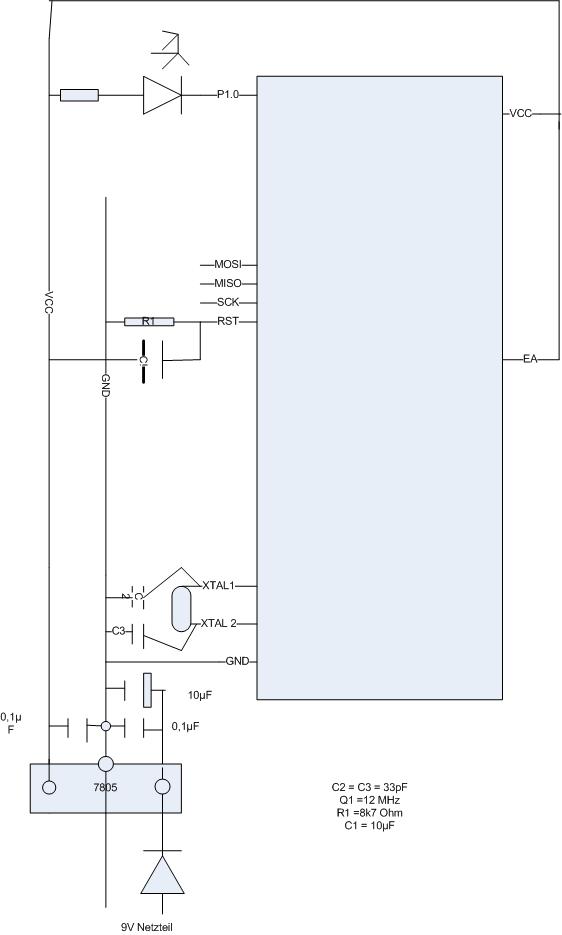

Hallo, ich versuche derzeit die Funktionsweise eines Mikrocontrollers
praktisch kennenzulernen.
Jack aus diesem Forum riet mir zum AT89S52. Ich nutze die 40pin
Variante PDIP.
Ich habe eine stabile 5 V Spannung anliegen, 12MHz Quarz mit 33pF
Kondensatoren, Reset mit Kondensator 10µF gegen VDD und Widerstand 8k7
gegen GND.
pin EA habe ich mit VDD verbunden, um den Controllereigenen Speicher zu
verwenden
Wenn ich an den komplett neuen µC die Betriebsspannung anlege, so
schwingt der Quarz nicht ( 0 V zwischen XTAL1/2 und GND). Frage 1: Ist
dies normal bei einem ganz neuen µC?
Wenn ich nun allerdings versuche den Chip zu programmieren, bekomme ich
stets die Meldung "Device signature did not match" bzw. "no
response".
Den ISP Adapter baute ich nach Jacks Bild auf. (
http://www.mikrocontroller.net/attachment.php/344331/avr-parallel.gif
Wozu dienen eigentlich die Verbindungen von Pin 2 nach 12 und 3 nach
11?
Zusätzlich zog ich noch ein dickes Masse kabel zwischen Rechner Masse
und GND.
ich nutze hier den von Jack vorgeschlagen flash programmer.
http://www.geocities.com/asim1108/spipgm/spipgm.html
Frage 2: Sind die Widerstände 220 Ohm anstelle der in dem Bild
gezeigten immer noch zu groß, bzw. wäre ein Bustreiber angebracht um
die benötigten 5V vom Parallelport zu bekommen?
Hoffe auf eure Hilfe. Insbesondere, dass der Quarz nicht schwingt
wundert mich ein wenig.
Viele Grüße Karl

von Karl W. (karlweber)
danke peter, das dachte ich mir auch. ich habe sowohl Quarz als auch
Kondensatoren ausgetauscht, aber ich habe das selbe Phänomen... :(
In Ordnung, Jack, ich werde mich sofort daran machen, meine Skizzen mit
einem Zeichenprogramm abzuzeichnen.
Hier ist die Schaltung. Ich habe alles auf einem Bread board
zusammengesteckt. wobei ich Quarz und Kondensator auf eine kleine
Platine gelötet habe um sie möglichst nahe am µC zu haben. Spannung
habe ich von einem Allzweck AC/DC adapter geliefert.
von Micha (Gast)
Muss nicht C und R vertauscht werden?
Also R an Vdd und C auf GND?
Da ich aber neu hier bin nur eine Vermutung^^
von jack (Gast)
Das gilt für AVRs, das hier ist aber ein 8051.
von Micha (Gast)
ops sry...
und wieder was gelernt ;-)
hallo micha, danke für die Vermutung,
aber das Datenblatt besagt: "a high on this pin for two machine cycles
resets the chip." Aus diesem Grund wird mit dem Widerstand RST auf GND
gezogen, sobald der Kondensator gefüllt ist.
funktioniert jetzt.
Die Quarze waren nicht richtig im Breadboard eingesteckt und mit meiner
Parallelschnittstelle konnte ich es nicht programmieren. Laptop vom
Nachbarn half weiter...
dank an alle
