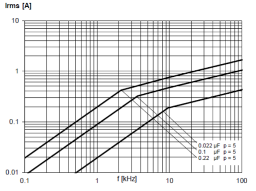

Wie kommt es zu den "Knicken" in den Strombelastbarkeitskennlinien von Kondensatoren
Gast #5189828
Hallo.
Oben angehangene Kennlinie, gehört zu einem Kemet Kondensator R82 Serie.
Dargestellt wird die Strombelastbarkeit in Abhängigkeit der Frequenz.
Meine Frage ist, wie kommt es zu dem "Knick" in der Kennlinie ? Der
Strom steigt bei gegebener Spannung und zunehmender Frequenz stetig an,
was bedeutet aber diese Grenze bei der der zulässige Stromanstieg
niedriger wird ?
Gruß Dennis
links ergibt sich die Steigung aus dem Spannungslimit des Kondensators.
Rechts beginnt sich der Verlustfaktor bemerkbar zu machen (der Strom
muss kleiner werden, damit der Kondensator nicht zu warm wird).
