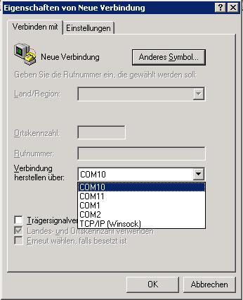

Persönliche Seite #332302
Man kann ja über Hyperterminal sagen was man will, aber das ist nicht
korrekt.
Wie jedes anständig geschriebene Programm prüft Hyperterminal, welche
seriellen Schnittstellen vorhanden sind und bietet auch nur diese an.
Anbei ein Screenshot.
Möglicherweise ist einfach die Treiberarchitektur von Windows 95* so
miserabel, daß auch Hyperterminal damit nichts besseres anfangen kann.
Je nachdem, was Du unter "Terminalprogramm" verstehst, wirst Du
eventuell mit dem hier unter "PC-Programmierung" aufgeführten "neuen
Terminalprogramm" glücklich.
Das ist kein Terminalprogramm im klassischen Sinne (macht also
keinerlei Terminalemulation wie VT100, TVI950 etc.), ist aber zum
Analysieren von seriell empfangenen Daten ganz praktisch.
*) 95 = 98 = Me
