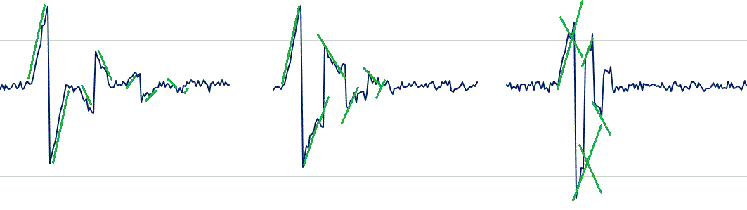

Ein Pulszähler soll eine weitgehend bekannte Kurvenform (Delta-Marker)
aus einem Signal extrahieren und mitzählen, wobei die Daten stark
verrauscht sind.
Soweit funktioniert die Geschichte allerdings ergibt sich infolge eines
Antennenproblems und dynamisch bewegter Objekte eine Reflektionsbildung,
d.h. das Signal ist mehrfach enthalten.
Bei großen Abständen sehe Ich Echos, die Ich erkennen und ignorieren
kann.
Bei kleinen Abständen laufen aber die Kurven ineinander, d.h. es gibt
eine Deformation und die Erkennung misslingt.
Wie kommt man dem Problem einfach bei?
Nach Doppelpulsen suchen? Wie formuliere Ich die Annahme?
Zunächst auch gerne mit Matlab. Langfristig mit einem Microcontroller,
der klein genug ist und es leisten kann.
Wie wäre denn Dein Ansatz? Hätte denn MATLAB eine Vorschrift oder eine
feritg implementierte Methode zur Erkennung eines Doppelpulses?
Oder muss Ich einfach selbst eine Reihe von Annahmen machen, um das
Ergebnis der Pulsfolgen zu bekommen, mit denen Ich dann falte?
Ich habe eine ähnliche Lösung von anderer Seite skizziert bekommen,
dabei handelt es sich aber um jeweils zwei einfach Wellen, die sich zu
einem Kamelbuckel vereinen. Das ist recht einfach zu prozessieren.
Das Ursignal sieht übrigens vom Prinzip her so aus:
0,1,2,3,4,5,6,7,8,9,-9,-8,-7,-6,-5,-4,-3,-2,-1,0 also zwei komplementäre
Geraden.

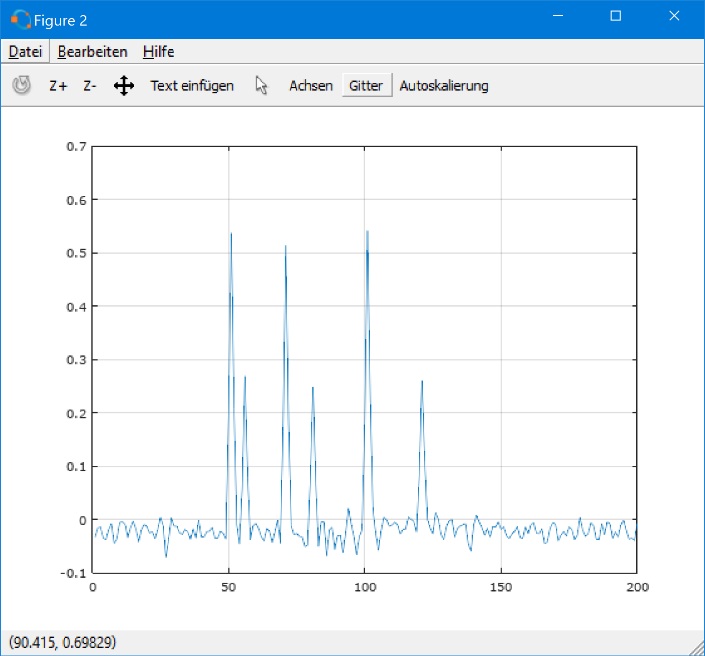

Wenn das Signal bekannt ist dann ist das doch eine Anwendung von
Korrelation.
Es wird hier etwas schwieriger dadurch dass das bekannte Signal mit dem
korreliert wird wenig Energie bei tiefen Frequenzen hat, quasi ein
bandpass ist und damit die Korrelation nicht so leicht ausgewertet
werden kann.
Normalisiert man aber die Frequenz etwas bis zu einer gewählten
Grenzfreqzenz des Nutzsignals, verbessert sich das.
Octave/Matlab Beispiel:
close all
clear all
function fs = realmirror(rs);
  fs=[rs conj(fliplr(rs(2:end-1)))];
end
signal = [0 1 2 3 4 5 6 7 8 9 -9 -8 -7 -6 -5 -4 -3 -2 -1 0];
receivedsamples=200;
signal=[signal zeros(1,receivedsamples-length(signal))];
noise=randn(1,receivedsamples)*5e-1;
noise-=mean(noise);
received = noise ...
.+ shift(signal,50)  ...
.+ shift(signal,55)*.5 ...
22
.+ shift(signal,70) ...
23
.+ shift(signal,80)*.5 ...
24
.+ shift(signal,100) ...
25
.+ shift(signal,120)*.5;
26
27
bandf=realmirror(exp(linspace(0,1,receivedsamples/2+1).^2*log(.1)));
28
bandf(1)=0;
29
30
plot (received)
31
32
figure()
33
34
plot (real(ifft(fft(received).*(bandf./[1 fft(signal)(2:length(signal))]))))
