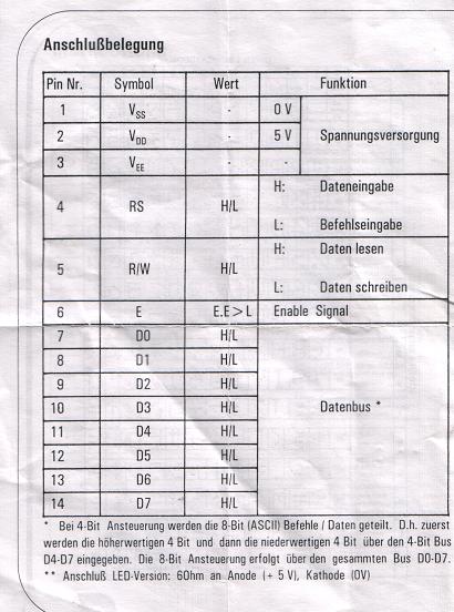

Gast #27390
eigentlich bin ich froh das Dir ein Fehler unterlaufen ist!! Es war
wieder keine Anzeige da und ich dachte das vielleicht die Signale bei
High Aktiv oder Low Aktiv am LCD verdeht sind .Deshalb habe ich die
Anleitung eingescannt. Ist im Anhang.
Vielen Dank nochmal für Deine Hilfe !!!
Jürgen
Gast #27392
hi jürgen,
probier einfach mal was anderes.
1. lösche mal bitte den kompletten controller und schalte den
danach mit angeklemmten lcd wieder ein.
auf dem lcd sollte nun ein schwarzer balken zu sehen sein.
wenn nicht gibts entweder probleme mit dem kontrast oder
das lcd ist wirklich defekt.
2. bist du sicher das da ein hd44780 bzw. ein ein ks0066 lcd controller
drauf ist?
Gruss,
BAB
