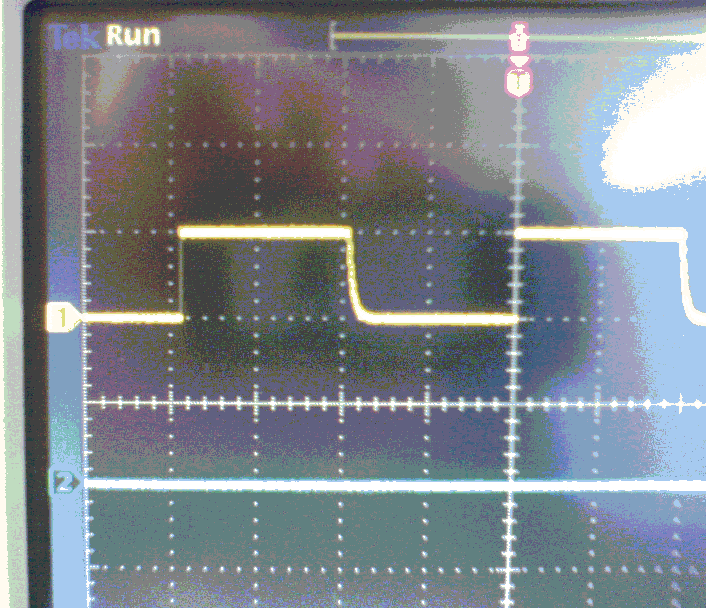

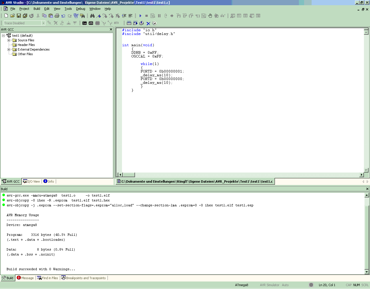

Ich möchte einfach einen Ausgang 10ms einschalten und 10ms ausschalten.
Das hab ich auch hinbekommen, doch leider musste ich feststellen, als
ich mit dem Oszi nachgemessen habe, das Ti und Tp länger als 10ms sind.
desweiteren habe ich eine unsaubere negative Flanke dieses
Rechtecksignals. Die ansteigende Flanke ist sauber.
An was kann das liegen? Der Mega8 mit eingeschaltetem internen
Oszillator von 1Mhz, müsste ein Signal mit ti/tp 10ms doch sauber
hinbekommen!

Die Quelldatei hätt's als Anhang auch getan, statt gleich ein
Screenshot davon...
Wieso stellst du OSCCAL auf 0xff? Damit trimmst du den Oszillator
sonstwo hin. Kein Wunder, daß die Frequenzen dann total ungenau sind.
Die unsaubere Flanke kommt primär daher, daß du Port D als Eingang
verwendest und nur die Pull-up-Widerstände ein- und ausschaltest.

Standard-Frage: Weiß der Compiler, dass Du mit 1 MHz taktest? Die
Information braucht der nämlich, um die delay-Routinen korrekt zu
verarbeiten. Also entweder #define F_CPU... oder unter
'Project|Configuration Options' den richtigen Takt auswählen.
Ansonsten kann man es anscheinend nicht oft genug sagen: Wenn Du
wirklich präzise Taktsignale erzeugen willst nimm
1. Nicht den internen RC-Oszi
2. Einen Timer und keine delay-Routinen...

Ja, ich habe unter 'Project|Configuration Options' den richtigen
Tankt eingegeben. Allerdings wird hier automatisch immer ein UL
hintenangefügt, sobald ich erneut in die Configuration Options
gehe.
@Rolf Magnus:
Die Sache mit OSCCAL hat sich bereits erledigt. Hab ich auch gar nicht
mehr drin. Habe mir nur mal angesehen, was diese Funktion bewirkt.
Okay, die unsaubere Flanke ist nun weg.
Doch auch wenn ich jetzt die 10ms eingestellt habe, messe ich ti/tp
immer noch mit ca. 13ms. <<-- Das kann an dem schlechten internen
Oszillator liegen!!?
Allerdings kann ich z.b. auch 10µs einstellen und habe trotzdem ein
Signal im Bereich von einigen ms.

Generell ist ein Delay nicht dazu geeignet, exakte Zeiten zu erzeugen,
denn dazu sind die Timer da.
Ein Delay dient nur dazu, um nötige Mindestzeiten nicht zu
unterschreiten oder einfach nur ein Blinklicht oder ähnliches.
Je größer ein Programm, umso ungenauer ein Delay, da ja die
Programmlaufzeiten und die Interruptbehandlungszeiten nicht
berücksichtigt werden können.
Ein Timer läuft dagegen unabhängig von der Software und ist daher immer
auf den Zyklus (50ns bei 20MHz) genau.
