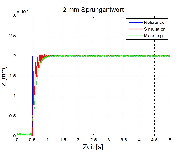

für eine kleine Projektarbeit an meiner Uni habe ich den bekannten
Versuch einer schwebenden Kugel nachgebaut. Die Kugel schwebt und alles
ist super.
Nun zu meiner Frage:
Ich hätte gerne eine sehr gute Modellbildung meiner Anordnung. Jetzt ist
es so, dass normalerweiße eine rein schwebende Kugel eig. eine
doppelt-integrierende Strecke ist ohne jegliche Dämpfung und
Steifigkeit.
In der Literatur wird anstatt des reinen Massenmodells die schwebende
Kugel häufig durch eine Feder-Masse-Dämpfer nachgebildet mit einer
Federsteifigkeit c und einem Dämpfungskoeffizienten b.
Wie bestimme ich aber die notwendige Federsteifigkeit c für mein Modell
und viel wichtiger:
Wie bestimme ich den Dämpfungskoeffizienten?
Weil vergleicht man einmal mein Modell - was ich rein mit einer doppelt
integrierenden Strecke aufgebaut habe und mit einem PID-Regler
stabilsiert habe, mit der Messung, so sieht man, dass ich wohl in der
realen Strecke noch eine Dämpfung habe.
Woher kommt diese aber bei einer schwebenden Masse?
Besten Dank für eure Hilfen.

Falls Du den Spulenstrom änderst, veränderst Du die Kraft auf die kugel.
Mit f = m * a hast Du die Beschleunigung. Zweimalige Integration den
Ort.
Jetzt hast Du schon 180 Grad Phasendrehung und in der OK muss Du
zwischen -1
und 0 durchfahren. Das auch mit der Phasendrehung der Spule. (kann
vermieden
werden indem L mit einer Stromquellenschaltung angesteuert wird)

@ Benjamin Nels (ml6)
Einen Regelungstechniker interessiert nur die Zeitkonstanten und die
Kreisverstärkung.
Im Paper "SchwebendeKugel.pdf" muss die Formel:
mx^2 = kx+x + ki*i nur noch Laplacetransformiert werden.
Der nächste Schritt wäre eine Sprungantwort um kx und ki zu bestimmen.
Am besten einfach einen Federkraftmesser an die Kugel kleben.

Mir ist einfach nicht klar, wie ich die Dämpfung einer schwebenden Masse
bestimmen soll.
<< Mir ist einfach nicht klar, wie ich die Dämpfung einer schwebenden
Masse
<< bestimmen soll.
Indem vom PD-Regler die Faktoren für P und D festgelegt werden.
> bestimmen soll.
Man muss eine Streckenidentifikation durchführen.
Man erhält ja zunächst folgende Strecke:
G(s) = dx/di  = Ks/(1-(sT1)^2)
Laut den Paper sollte man den PD Regler nehmen, wie sooft bei instabilen
Strecken.
Den Regler erstellt man entweder nach der Wurzelortskurven Verfahren
(WOK) oder eben durch Koeffitientenvergleich einer PT2 Strecke.
Gs = Ks1/(s^2*T^2 + 2*d*T*s + 1) mit T = omega
Das erste Verfahren ist einfacher. Man kann bei Matlab einfach die
Polstellen vorgeben und somit die Dämpfung! Beim zweiten Verfahren wird
es ein wenig mathematischer. Man muss hier eine Annahme treffen für Tv>0
und mittels Koeffitientenvegleich, kann man die Dämpfung durch Ändern
von Kp bestimmen.
Ist alles nicht so trivial aber mathematisch gesehen ein super Schmaus.

Kugel vernachlässigt hast. Kann das sein?
Daß die Kugel in solcher Anordnung mit ca. 10 Hz flattert, würde würde
mir auch unrealitisch erscheinen.
Gruß Öletronika
