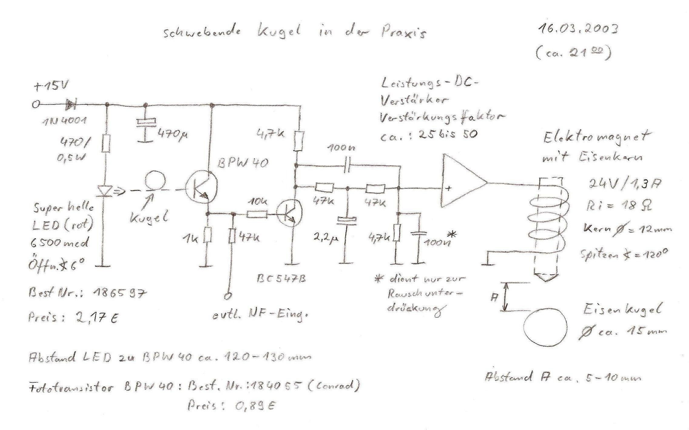

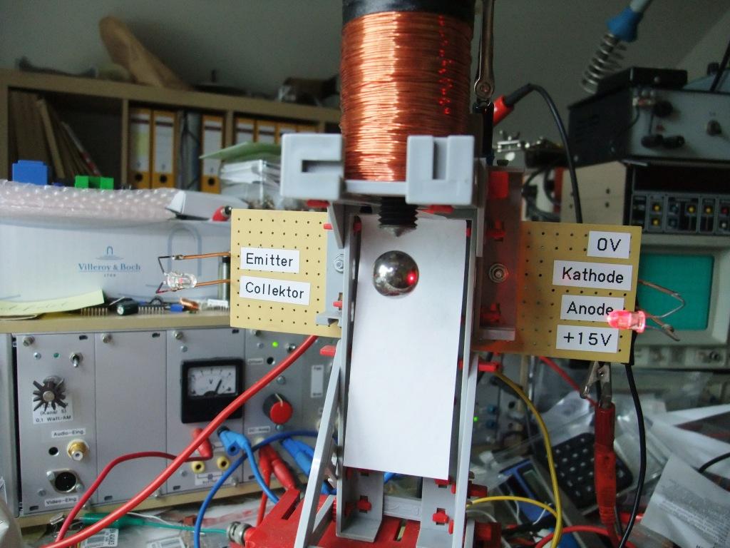

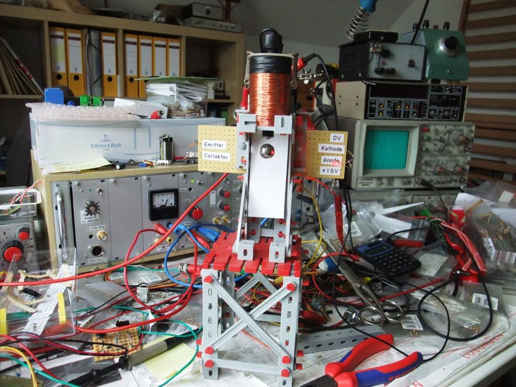

von Marcus H. (Firma: www.harerod.de) (lungfish) Benutzerseite
Mein Leistungselektronik Prof hatte am Transrapid mit gearbeitet und
später über Jahre Diplomarbeiten zum Thema "Schwebende Eisenkugel"
ausgegeben.
Das letzte Stadium, das ich gesehen habe, war eine Drehstromspeisung des
Hubmagneten mit über 10A pro Phase.
Schade, dass ich keine Fotos aus der Zeit habe. Wichtig war - erst
Kühlung an, dann Strom.
Man stelle sich einfach eine Standard Kugelstoß-Kugel (7,257kg) vor, die
gute 10cm unter dem Magneten hängt. :)
Der eigentliche Aha-Effekt war aber die Regelungsqualität bei gleicher
maximaler Stellleistung, je nach Algorithmus ( PID, Fuzzy,
Zustandsregler ).
Mich hat damals fasziniert, wie einem der Zustandsregler die Kugel aus
der Hand genommen hat und das Teil dann einfach bocksteif im Feld hing -
ein echter Siemens Lufthaken.
Wichtig ist, dass Du ordentlich Rechenleistung für die Regelung
bereitstellst. Mit einem Raspberry Pi 3 wird das wohl schon eng
werden...
http://harerod.de/applications_ger.html#xmasball2012

von Lurchi (Gast)
Die Kombination mit 2 Spulen kann man machen, ob es wirklich sinnvoll
ist würde ich bezweifeln. Von den Verlusten her wäre es günstiger nur
eine Spule zu nutzen - das vereinfacht auch die Ausgangsstufe, da man in
einem Quadranten bleibt.
Ein Permanent-magnet wäre auch möglich, etwa an der Oberseite des Kerns.
Es kommt nicht auf den Abstand zum Schwebekörper an, sondern wie der
Magentische Kreis aussieht. Welcher Teil des Kerns vormagnetisiert ist,
ist weitgehend egal. Zum einstellen des Abstandes hat man immer noch die
Spule. Abgleichen könnte man ggf. auch über die Form/Größe des Kerns,
also etwa ein Stück Blech mehr oder weniger.
Ein größerer Massiver Kern erzeugt zusätzliche Wirbelströme, die eher
stabilisierend wirken sollten. Allerdings verlangsamen die auch die
Regelung.
Bei der Endstufe sollte es entsprechend eher besser sein die Spannung
vorzugeben - was auch für nur eine Spule spricht. Langsame Drift wie
Temperatureffekte gleicht die Regelung mit aus.
Im Vergleich zur Spule um den Kern sollten Wirbelströme im Eisen eher
klein sein. Ein geblechter Kern sollte also keinen so großen Unterschied
machen, ist aber ggf einfache zu bekommen (z.B. Teil eine
Transformators).

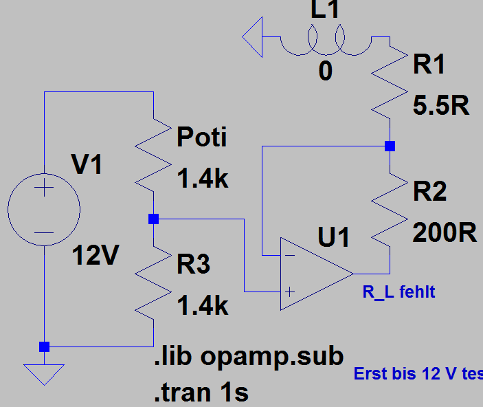

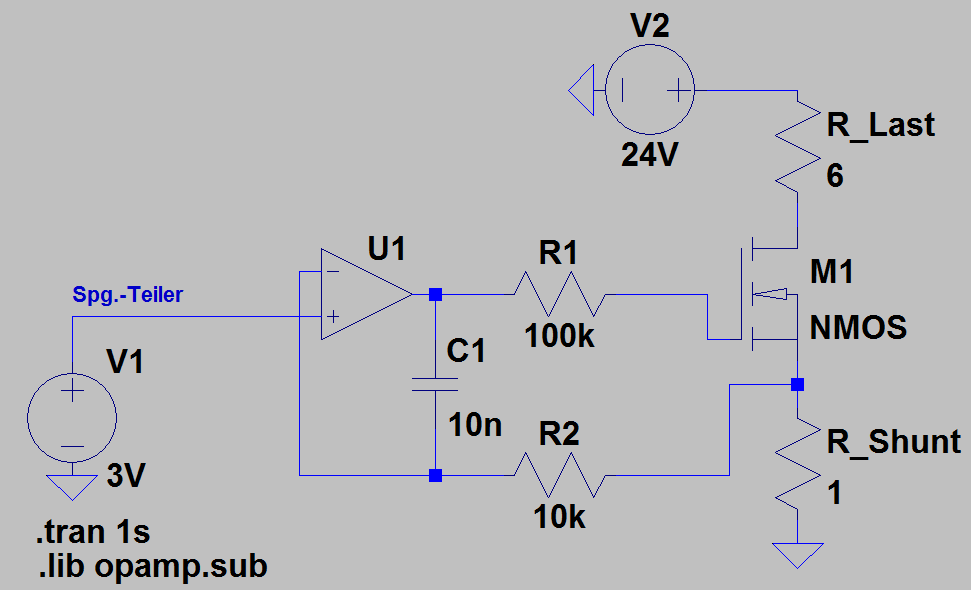

durchgeführt. Für die "feste" Spule stelle ich mir eine über einen
Spannungsteiler einstellbare Konstantstromquelle mit OPV und MOSFET, wie
im Anhang eingefügt, vor. Alternativ ginge eventuell auch ein einfacher
Elektrometerverstärker als Konstantstromquelle - ohne MOSFET. Etwas

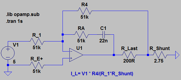

schwieriger wird es denke ich bei der "variablen" Spule. Hier würde ich
zum "invertierenden Stromregler mit Shunt-Widerstand" tendieren, der
ebenfalls im Anhang eingefügt ist. Die eigentliche Regelung findet
übergeordnet, z. B. mit MATLAB, statt. Auch dieser soll mit einem
Spannungsteiler die Höhe des Ausgangsstromes einstellen können.
Was meint ihr? Bin ich prinzipiell auf dem richtigen Weg? Ist der
invertierende Stromregler mit Shunt von der Performance gut genug oder
sind kompliziertere Schaltungen ˈa ˈla Howland-Strompumpe notwendig? Die
Maximalströme beider Spulen sind wie gesagt etwa 3A. Ein erster Aufbau
mit 200 Ohm Lastwiderstand funktionierte bereits recht gut. Die
Simulationsparameter sind sicherlich noch optimierbar.

von Lurchi (Gast)
Für die Stromquelle reicht eigentlich die einfache Version mit MOSFET
und Widerstand am Source. Der "Nachteil" ist allerdings, dass dies nur
Strom einer Polarität liefert - mit nur einer Spule reicht das aber auch
aus. Die Geschwindigkeit mit sich das Magnetfeld ändern kann ist
allerdings auch begrenzt, weil die Spannung nicht die Polarität wechseln
kann.
Die Frage wäre eher ob man die Spule als Strom oder Spannung ansteuert,
man muss ja nicht unbedingt den Strom direkt vorgeben. Bis zu einer
gewissen Frequenz kann man auch die Spannung vorgeben um ungefähr den
Strom einzustellen. Dinge wie thermische Drift sind so langsam, dass es
mit der Positionsregelung ausgeglichen wird, ohne dass es stört.

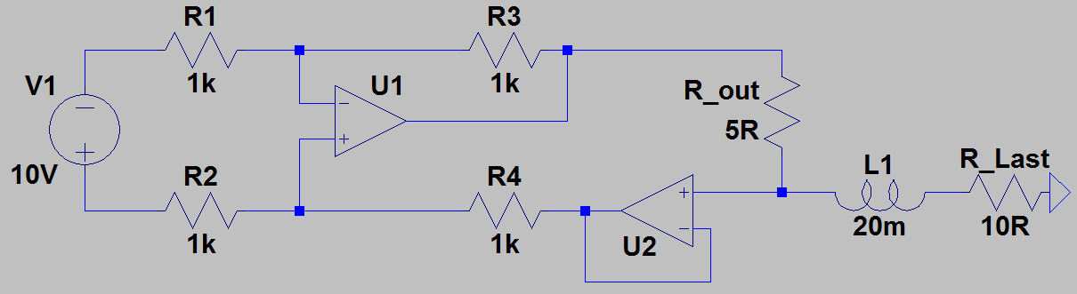

Ansonsten scheint auch im Anhang eingefügte Schaltung in der Simulation
recht vielversprechend. Dabei handelt es sich anscheinend um eine Art
Howland-Strompumpe. Allerdings benötige ich hier bereits zwei
Leistungs-OPVs, oder kann der Untere durch einen Standard-OPV ersetzt
werden?

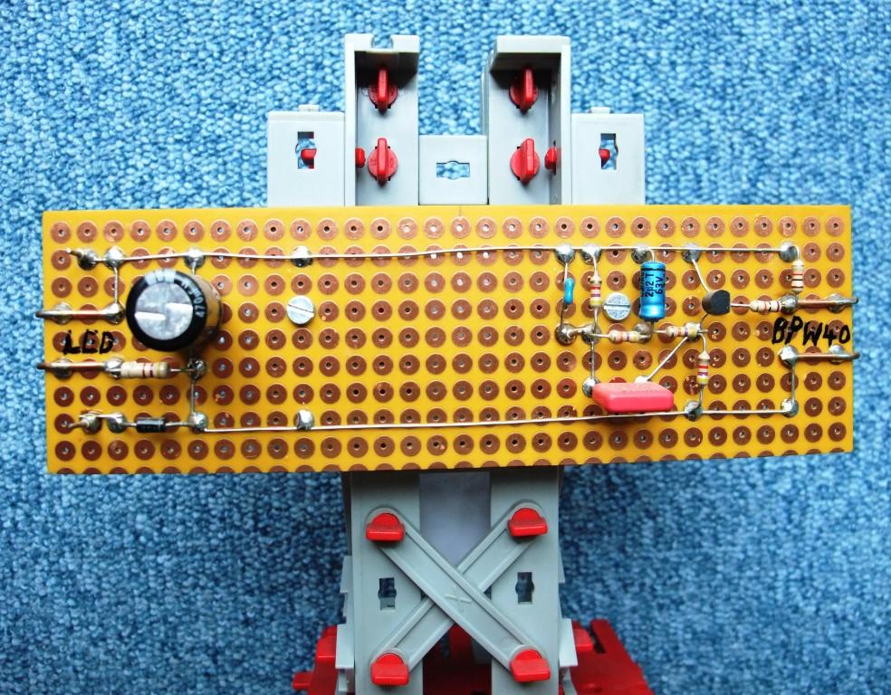

von Morri (Gast)
Ich habe so etwas schon gebaut, allerdings nur mit einer einzigen Spule.
Ich gebe zu bedenken, daß es auch bei der besten Regelung dazu kommen
kann, daß der Schwebekörper nach oben zum Magneten gezogen wird. Obwohl
in meiner Anwendung der Strom komplett abgschaltet wird, bleibt der
Schwebekörper wegen des Restmagnetismus des geblechten Kerns dauerhaft
hängen. Man braucht keinen starken Magneten wenn sich die Teile
berühren. Im Fall von zwei Spulen muß in diesem Fall das permanente
Magnetfeld exakt aufgehoben werden, was ich für schwierig halte.
Eine analoge Ansteuerung ist eine schöne Wärmequelle. In meiner
Anwendung habe ich eine PWM und einen MOSFET benutzt. Da wird außer der
Magnetspule nichts warm. Und das ist auch gut so. Man muß ja nicht
unnötig an mehreren Fronten kämpfen.
Mehr unter
http://www.familie-morbach.de/elektronik/levitation/levitation.html

von Possetitjel (Gast)
> in der Simulation recht vielversprechend.
raeusper
> Howland-Strompumpe.
Ja.
> Allerdings benötige ich hier bereits zwei Leistungs-OPVs,
> werden?
Ja - der muss ja keinen Laststrom liefern.
Ich fuer meinen Teil wuerde auch unter Androhung von
Waffengewalt keine Howland-Quelle einsetzen; das ist
eine Schaltung mit Mitkopplung, die daher zu wunderbaren
Schwingungen in der Lage ist...
Es muss problemlos moeglich sein, eine bipolare Stromquelle
als Vollbruecke auszufuehren. Highside zwei Schalter fuer
die Spannung (werden durch das Vorzeichen gesteuert); unten
zwei gleichartige Stromsenken (werden durch den Betrag
gesteuert).
Halbbruecke geht auch, aber da ist die Heizung inclusive...
> gesteuert).
Das Stellsignal im Bereich -10...+10V DC ist nicht belastbar und kann
quasi keinen Strom liefern. Von daher kann ich mir nicht genau
vorstellen, was du meinst. Der Strom muss ja irgendwie 'erzeugt' werden,
z. B. mit Leistungs-OPV (bzw. dessen Versorgung, vermutlich
Linearnetzteil). Ich benötigte sozusagen eine Schaltung die -10...+10V
in -3...+3A umwandelt, geht das nicht einfacher als über eine
Brückenschaltung?

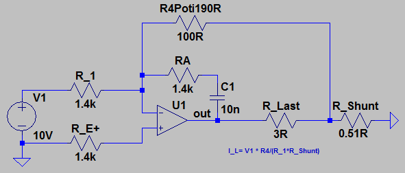

Die Regelung erfolgt mit der 3 Ohm Spule. Hierfür ist der invertierende
Stromregler, wie im Anhang dargestellt, angedacht. Die Schaltung
funktioniert grundsätzlich, es ergibt sich jedoch folgendes Problem:
Sobald R4 den Wert 100 Ohm erreicht, steigt der Strom durch die Last
nicht mehr wie gewünscht an, sondern bleibt konstant. Dies geschieht,
obwohl die Ausgangsspannung des OPVs noch weit unterhalb seiner
Versorgungsspannung liegt, und ich weiß nicht warum. Ich benötige einen
Strom bis etwa 3A.
Der Leistungs-OPV wird momentan noch mit einem 12V PC-Netzteil
betrieben, das durch ein bipolares 15V-Netzteil ersetzt werden soll.
Beim OPV handelt es sich um den OPA541 von TI.
Weiß jemand woran es liegt? Wie erreiche ich einen höheren Strom?
Irgendwelche Dimensionierungsfehler? Oder bleibt nichts anderes übrig,
als auf höhere Versorgungsspannung zu wechseln?
Danke im Voraus und viele Grüße

von Pandur S. (jetztnicht)
Ohne Oszilloskop wird's schwierig...
von Michael S. (damihi)
Soweit ich das feststellen kann, schwingt der Ausgang des OPVs zwar,
aber nur im Rahmen der nicht ganz glatten Versorgungsspannung. Komisch
ist, dass die Ausgangsspannung am OPV 5V nicht überschreitet. Kann es
sein, dass es an dem im Datenblatt erwähnten "Output Voltage Swing"
liegt? Wenn ich es richtig verstehe, kann der OPV dann nicht beide
Versorgungsspannungen 'voll ausfahren'. Wenn ich von einer Versorgung
von etwa 11V ausgehe, lande ich mit dem minimalen Wert aus dem
Datenblatt bei 11V-5,5V=5,5V.
Falls es wirklich daran liegt, bleibt die Frage: Wie kann man dem
entgegen wirken? Woran kann es sonst liegen?
Zu erwähnen ist auch: Am PC Netzteil ist eine zusätzliche Last
(Glühbirne) an +12V angeschlossen. Wenn ich die Glühbirne entferne,
schaltet sich das Netzteil bei Aktivierung der Steuerspannung V1 ab.

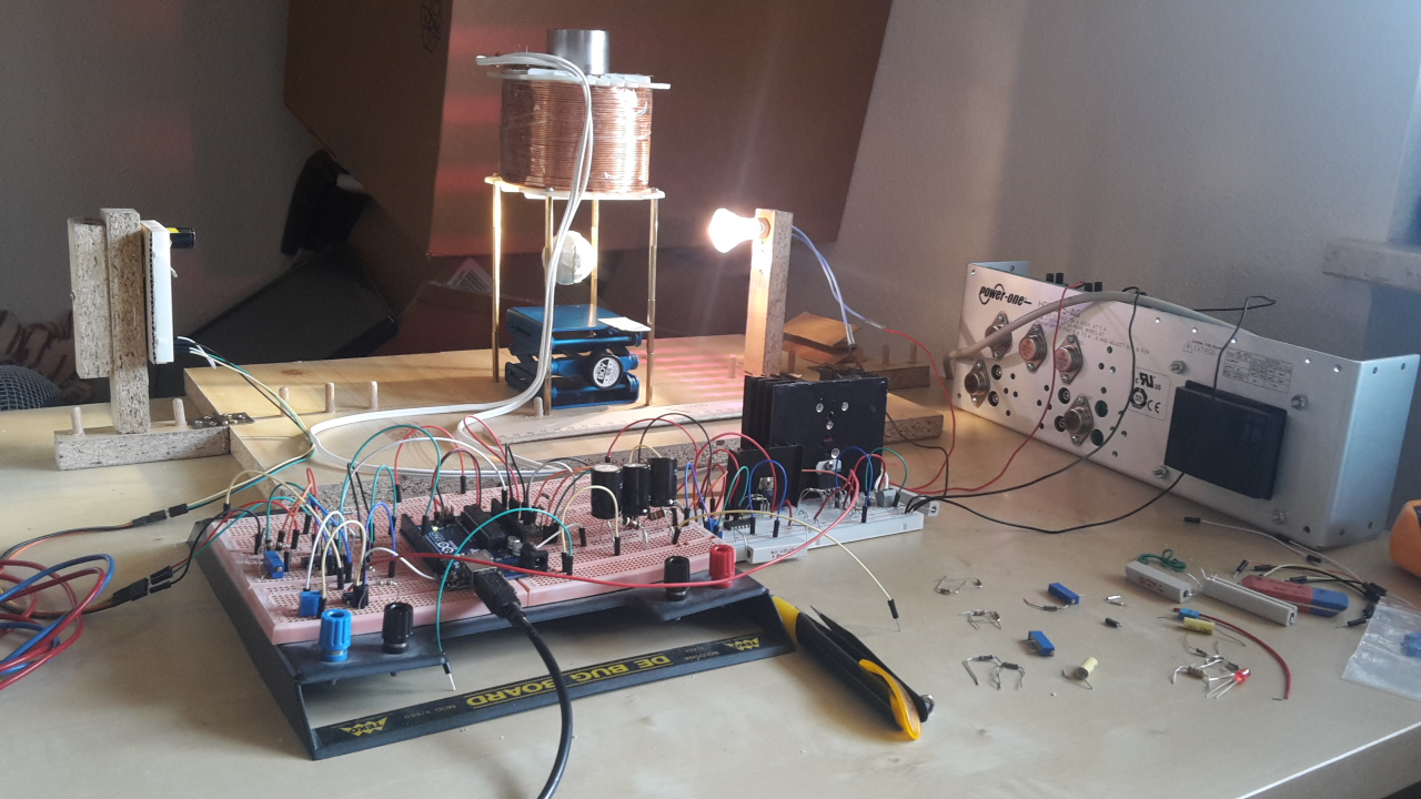

Hallo nochmals,
hier ein kurzes Update:
Ich weiß nicht sicher woran es lag, aber die spannungsgesteuerte
Stromquelle funktioniert nun leicht abgeändert. Um ein schnelles
Erfolgserlebnis zu erzielen und die Realisierbarkeit meines Konzeptes zu
überprüfen, habe ich die Linearisierung des Positionssignals und einen
einfachen PID-Regler mit einem Arduino realisiert. Ergebnis siehe Foto
Das eigentliche Ziel des Projekts ist jedoch ein Anderes, daher bitte
ich euch trotzdem dabei zu bleiben. Ich werde hier sicherlich noch die
ein oder andere weitere Frage stellen.
Bis hierhin bedanke ich mich erst einmal recht herzlich für euer
Interesse.

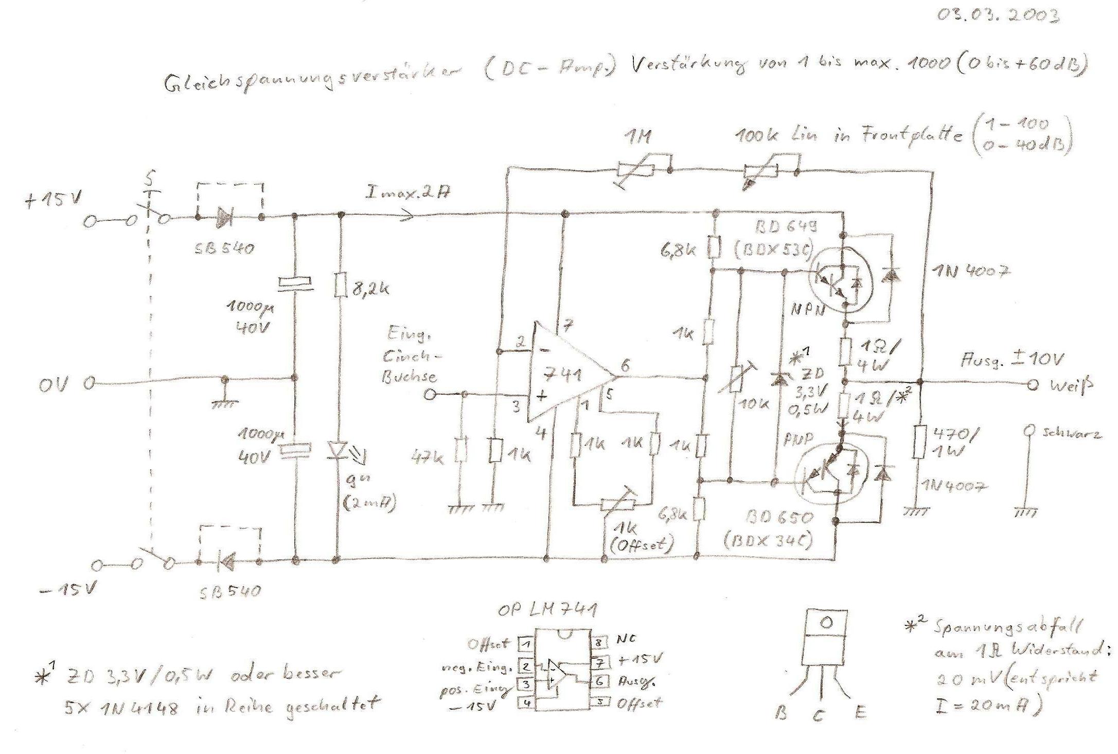

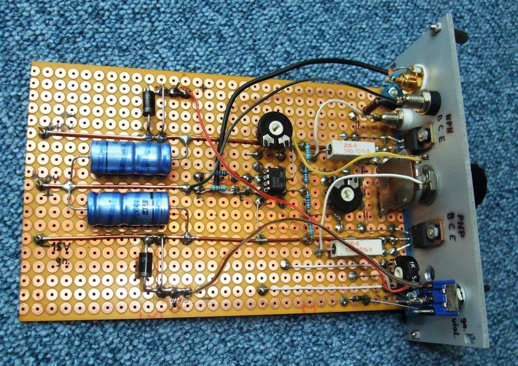

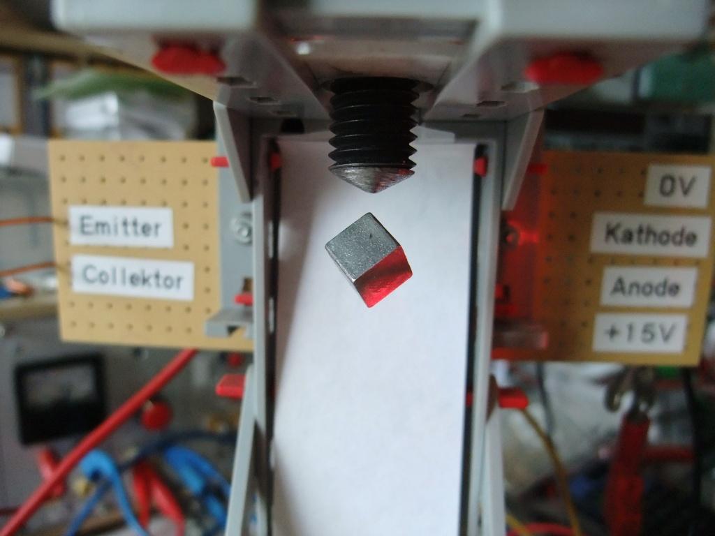

von Ralf L. (ladesystemtech)
2003 hatte ich mal etwas ähnliches gebaut, allerdings ohne
Neodymmagneten. Deshalb betrug der Abstand je nach Gewicht der
Eisenkugel auch nur max. 15mm. Statt einer Glühlampe habe ich eine
superhelle LED verwendet mit einem Abstrahlwinkel von ca. 6°. Damit
konnte ich dann auch unförmige Eisenteile schweben lassen (Eisenwürfel,
Zahnräder, Schrauben, Muttern, usw.). Als Empfängertransistor hatte ich
einen BPW40 verwendet.

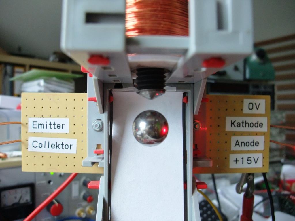

Als Eisenkern für die Spule habe ich eine M12 Schraube verwendet und sie
am Ende etwas angespitzt, damit das Magnetfeld möglichst mittig aus dem
Kern austreten konnte.
Natürlich musste dafür auch ein PID-Regler entwickelt werden. Für den
D-Anteil war der 100nF Kondensator parallel zu den beiden 47k
Widerständen zuständig. Den I-Anteil übernahm der 2,2 µF Kondensator.
Für den P-Anteil wurde ein Leistungs-Gleichspannungsverstärker
verwendet, der direkt an die 18 Ohm Kupferspule angeschlossen wurde.
Als Verstärker habe ich den LM741 mit nachgeschalteter
Transistorendstufe verwendet, wobei der PNP-Transistor keine Funktion
hatte. Der Spulenstrom von ca. 1 Ampere floss ausschließlich über den
NPN-Transistor.
Bei dem PID-Regler hatte ich noch die Möglichkeit ein NF-Signal von z.B.
einem MP3-Player einzuspeisen, dann wippte die Eisenkugel im Takt der
Musik auf und ab  :)

Ich hoffe ansonsten ist alles klar bei dir.
Falls es dich irgendwie bereichert:
Schaltung: Ziemlich dieselbe, wie bereits hier dargestellter
invertierender Stromregler.
Software: Eine einfache Lookup-Tabelle die mein Positionssignal
linearisiert (gemessen wird die Lichtintensität), dann klassischer
PID-Regler der Arduino Bib, am Code ist nichts besonders.
Spule 1: ca. 1200 Wicklungen, 10 Ohm, Induktivität unbekannt
Spule 2: leider nur ca. 650 Wicklungen (sollen einmal doppelt soviele
werden), 3 Ohm, Induktivität unbekannt
Kernmaterial: stinknormale Trafobleche, zurecht geschnitten und mit
2K-Kleber geklebt
Strom: Spule 1 ca. 1,5 A; Spule 2 ca. 0-3 A
Falls du etwas bestimmtes wissen willst, frag bitte präzise. Es ist
ohnehin nur ein erster Aufbau ...
Jonny O. schrieb:
> Danke für Dein Update. Das sieht ja schonmal sehr gut aus.
> Hast Du da einen Neodymmagneten verbaut? Welcher Typ?
> Herzliche Grüße!
> J.O
Ja, es ist ein Neodymmagnet, der die Konstantstromspule unterstützt.
Somit braucht die Konstantstromspule weniger Strom, der
Gleichgewichtspunkt bleibt durch die Spule aber dennoch in gewissem
Bereich einstellbar.
Es handelt sich um dieses Modell:
https://www.supermagnete.de/scheibenmagnete-neodym/scheibenmagnet-durchmesser-45mm-hoehe-30mm-neodym-n45-vernickelt_S-45-30-N
Der Magnet ist allerdings ziemlich stark, sodass ich noch einen Abstand
zwischen Spulenkern und Magnet anbringen musste, damit der
Gleichgewichstpunkt nicht zu weit nach unten wandert (umso weiter unten
Was mich interessieren würde: Wie groß ist dein messbarer Positionshub
mit der 6° LED? Mein Aufbau soll gegen eventuelle Störungen von außen
(z. B. Anheben oder Runterdrücken der Kugel) möglichst stark
gegensteuern. Dazu ist ein etwas größerer Messbereich und natürlich
starke Aktorik notwendig.
> Musik auf und ab  :)

von Jonny O. (-geo-)
Hier noch ein Bild vom Aufbau des Spulenkörpers.
Die Sensoren und die Lichtquelle sind verschiebbar montiert.
Man benötigt dann allerdings etwas Fingerspitzengefühl...
> gegensteuern.
Es kommt bei der LED gar nicht so sehr auf die 6° Abstrahlwinkel an,
sondern eher auf die punktförmige Strahlcharakteristik (Durchmesser der
LED = 5mm). Dadurch wird ein sehr schnelles Nachregeln ermöglicht. Wenn
ich die Kugel allerdings mehr als 2,5 mm runter drücke, fällt sie
runter. Für kleine Leistungen ist das OK.
Der Vorteil eines großflächigen Strahlers, wie bei einer Glühbirne ist
vermutlich, dass die Kugel einige Zentimeter runter gedrückt werden
kann, bevor sie abfällt. Eine starke Aktorik ist in diesem Fall von
Vorteil.

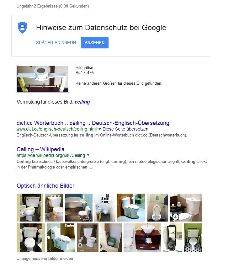

von pichunter (Gast)
Googles Bildersuche findet viele ähnliche Bilder. Man beachte die
Treffsicherheit der Ergebnisse!
