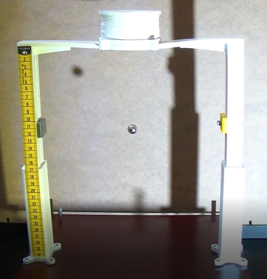

Der Magnet besteht aus einem sehr starken Neodymmagneten als Kern einer
Spule. Der konstante Teil des Magnetfeldes wird also durch einen
Konstantmagneten erzeugt (Dadurch spart man viel Energie). Zusätzlich
besteht das Objekt seinerseits aus einem starken Neodymmagneten, wodurch
die Reichweite zusätzlich optimiert wird. Der Regelanteil für das
Schweben wird durch einen relativ geringen Strom durch die Spule
generiert.
Kenndaten:
Abstand zum Magnet: 11cm
Stromverbrauch: 0,5A bei 12V
Material: PLA (3D Druck)
Magnet:  Scheibenmagnet Ø 45 mm, Höhe 30 mm Neodym

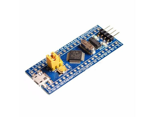

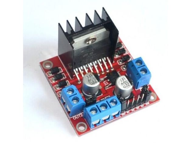

Die Reglung besteht aus einem billigen stm32-Board + H-Bridge (Kostet
insgesamt weniger als 10 Euro) Der Magnet ist das teuerste am Aufbau.

Bereits mit einem kleinen Magneten (Ø 45 mm, Höhe 30 mm) als Kern einer
Spule wurden 11cm Distanz erreicht.
