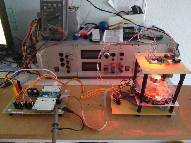

Ich spiele zur Zeit fürs Studium auch mit schwebenden Magneten. Ich kann
ihn bequem über eine GUI in seiner Position verändern. Man kann durchaus
eine nichtmagnetische Kugel nehmen, die dann nicht schwebt. man muss
halt nur sehen, wie man die Position erfasst. Eine magnetische Kugel
kann man auch nehmen, nur rollt diese dann nicht wie gewohnt, weil sie
sich am Magnetfeld ausrichtet. Ich erfasse den Magneten zusätzlich zu
den Hallsensoren optisch. Wenn man mehr als nur 4 Spulen nimmt, kann man
den Magneten bzw. die Kugel  sicher auch weiter bewegen, als nur ein
paar Zentimeter, indem man die Kugel einfach in ein anderes
"Spulen-Quartet" bewegt und da dann die entsprechenden Spulen ansteuert.

(Firma: Potilatormanufaktur) #4882595
Martin Richter schrieb:
> Auch sind die Kosten
> potentiell hoch und die Ansteuerung von einer sehr hochen Anzahl von
> Spulen/ Elektromagnete aufwändig.
> Wer hat bessere Ideen das umzusetzen (preiswerter, weniger
> Entwicklungsarbeit)?
Die Elektronik muss nicht teuer sein. Das teuerste war bei mir der
Arduino Due. Bei H-Brücken zum Ansteuern kannst du von ganz billig bis
sündhaft teuer alles nehmen, ist recht unkritisch denke ich. Als Spulen
hatte ich zuerst Hubmagneten benutzt. Diese sind in der Tat teuer und
hatten für mich nur Nachteile. Insbesondere der, dass sie den Magneten
angezogen habe. Ich wollte es mir aber zu Anfang einfach machen und hab
dafür die Kosten inkauf genommen. Ein Fehler, denn Spulen sind denkbar
einfach herzustellen. Ich habe einfach Kupferlackdraht auf zuvor
berechnete Spulenkörper gewickelt. Diese waren so berechnet, dass ich
auf 12 Ohm komme und bei 12V 1A fließt. Dann hab ich die Spulenkörper
mit einem Ende in ein Loch eines Bretts gesteckt und dann einen
Akkuschrauber angesetzt. Ging ruckzuck. Die vier Spulen hatte ich in ca.
einer Stunde fertig. In einer nächsten Version des Projekts habe ich
übrigens auch was vor, wo ich ein paar mehr Spulen brauche. Da werde ich
dann ein wenig optimieren. Bisher ist das eine einfache wilde Wicklung.
Das hört man auch. Der Aufbau macht ziemliche Geräusche.
