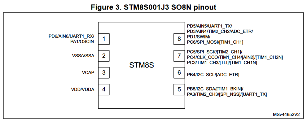

der STM8S001 hat Pins, welche von verschiedenen Ports belegt werden. Ich
hatte bis jetzt immer µC wo Ports und Pins gleich waren. D.h. sie hatten
zwar Alternate functions, aber es war niemals mehrere Ports auf einen
Pin geschaltet.
Datenblatt: http://www.mouser.com/ds/2/389/en.DM00390996-1139719.pdf
Ich verstehe jetzt nicht, wie ich die Ports benutzen muss. Was passiert
wenn ich PB5 auf Ausgang und PA3 auf Ausgang schalten würde und sie
unterschiedliche Pegel treiben sollen..? Defekt?
Wie schalte ich nur PA3? Was mache ich dann mit PB5?
Danke für Antworten.

Das sehe ich etwas anders.
Laut Datenblatt (S.22 "Note (Nr.2)") sind mehrere GPIOs einfach über
Bond-Drähte kurzgeschlossen und demnach ist die Frage
> Was passiert
mit an Sicherheit grenzender Wahrscheinlichkeit mit "ja" zu beantworten
und das heißt wiederum
am besten mit PB5 einfach gar nichts machen, d.h. "floating input", also
Reset-Zustand belassen.
Aufpassen musst du vor allem wegen dem SWIM-Pin, d.h. wenn du PD5 als
UART-TX benutzt, dann kannst du nämlich den Chip nicht mehr flashen,
weil du dich ausgesperrt hast (siehe auch
Beitrag "STM8 mit 8pin: STM8S001J3").
Ich habe es immer noch nicht ganz verstanden. Ich habe eine LED an Pin5
gelötet.
void main(void)
  GPIO_Init(GPIOB, (GPIO_Pin_TypeDef)GPIO_PIN_5, GPIO_MODE_OUT_PP_LOW_FAST);
  //GPIO_Init(GPIOA, (GPIO_Pin_TypeDef)GPIO_PIN_3, GPIO_MODE_OUT_PP_LOW_FAST);
  while (1)
    /* Toggles LEDs */
    GPIO_WriteReverse(GPIOB, (GPIO_Pin_TypeDef)GPIO_PIN_5);
    //GPIO_WriteReverse(GPIOA, (GPIO_Pin_TypeDef)GPIO_PIN_3);
    Delay(0xFFFF);
So blinkt nichts!, Kommentiere ich PortA ein funktioniert es.

von Patrick R. (ohmann)
Verstehe nicht, warum hier so abgeraten wird vom STM8. Wir verwenden den
in einem aktuellen Projekt in der Firma und es funktioniert alles so wie
es soll. Gerade während der Entwicklungsphase habe ich alles mögliche
damit angestellt, habe es aber trotzdem nie geschafft mich auszusperren
oder dergleichen.
Wenn du einen "normalen" Ausgangspin haben willst, an dem deine LED
hängt, musst du bei Pin 5 den PA3 verwenden, so wie er im Datenblatt als
erstes aufgeführt ist. Für I2C nimmst du dann dementsprechend PB6. So
wirklich Spaß macht das nicht, aber es funktioniert defintiv (habe I2C
damit im Einsatz, sowie einen weiteren Pin für eine Software UART).

PB4 und PB5, also die I2C-GPIOs, sind "true open-drain" outputs, d.h.
NMOS (siehe Fußnote 3. auf S.22). Wenn du die Kathode der LED auf den
Pin und die Anode per Widerstand an VCC legst, dann sollte es auch mit
PB5 funktionieren.

von Thomas (Gast)
Danke das hat geholfen. Jetzt bin ich schlauer.
D.h. wenn ich PB5 auf Null setzte und PA3 auf High, knallt es wirklich.
Aber jetzt habe ich es verstanden und Danke dir vielmals!
