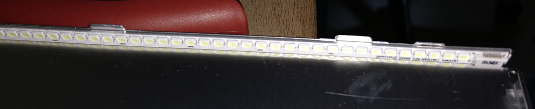

Daraufhin habe ich den Bildschirm aufgeschraubt: Ich hatte eigentlich
eine LED-Matrix über die ganze Fläche des Monitors als
Hintergrundbeleuchtung erwartet, aber es gibt lediglich auf der rechten
Seite einen einzelnen LED-Stripe, dessen Licht durch eine leicht
perforierte Glasscheibe, die als Lichtleiter dient, über die Fläche
verteilt wird. Das Netzteil ist übrigens extern ausgelagert. Alle Elkos
sehen gut aus (was wohl oft eine Fehlerquelle ist), ob die Kapazitäten
noch stimmen, kann ich leider erst am Montag sagen (Messgerät nur auf
der Arbeit).

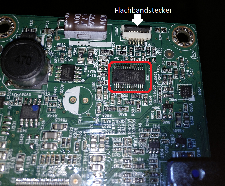

Ein Flachbandkabel führt von dem LED-Stripe zur eigentlichen Platine.
Kurz hinter dem Stecker sitzt ein Bauteil mit der Beschriftung MP3389EF,
wobei es sich um einen 12-Kanal LED-Treiber handelt. Laut Datenblatt
Seite 9
(http://pdf1.alldatasheet.com/datasheet-pdf/view/552615/MPS/MP3389EF.html)
hat der IC einige Sicherheitsvorgaben, deren Nichteinhaltung zum
Herunterfahren des ICs führen. Leider steige ich nicht ganz durch wie
diese greifen.
Ich denke, es gibt 3 mögliche Fehlerquellen:
1. Der LED-Stripe (bzw. ein Segment davon) ist kaputt.
2. Der LED-Treiber ist kaputt.
3. Ein anderes externes Bauteil ist kaputt.
Alle 3 Fehlerquellen führen dazu, dass sich der LED-Treiber nach einer
kurzen Eigendiagnose aus Sicherheitsgründen ausschaltet.
Kennt jemand das Problem bzw. hat Erfahrung mit der
Hintergrundbeleuchtung mittels LED-Stripes? Woran kann das Abschalten
liegen? Kann ich irgendwas prüfen, um den Fehler weiter einzugrenzen?
Leider bin ich hardware-seitig nicht so bewandert, daher bin ich für
jeden Tipp dankbar. Löterfahrungen habe ich zwar, aber der Austausch von
einem IC mit 28 Beinen wäre für mich schon eine Herausforderung.

Die LEDs, vor allem im ausgefallenen Bereich einzeln prüfen. Manche
Multimeter geben schon im Diodentestbereich genug Spannung ab, damit die
LED schwach leuchtet. Am Foto sieht es so aus, als ob man links und
rechts mit den Prüfspitzen an die Kontakte käme.
Kann natürlich noch sein, dass mehrere LED-Chips in Reihe drin sitzen.
Dann braucht man mehr Spannung.

Ein Labornetzteil habe ich leider nicht. Die LEDs sehen allerdings alle
"normal" aus.
Leider sind die Prüfspitzen meines (billig) Multimeters zu dick um
zwischen die LEDs zu kommen. Ich werde am Montag aber bei der Arbeit mal
versuchen, den LED-Stripe einzeln zu bestromen. Natürlich kann man den
als einziges Teil nicht vom Rahmen lösen grml
Auf dem Stripe steht die Bezeichnung LM230WF5. Leider bezieht sich die
auf das gesamte Display. Ich hätte nämlich sonst mal geschaut, ob es die
Stripes (oder die Platine) neu zu kaufen gibt. Aber leider Fehlanzeige.
