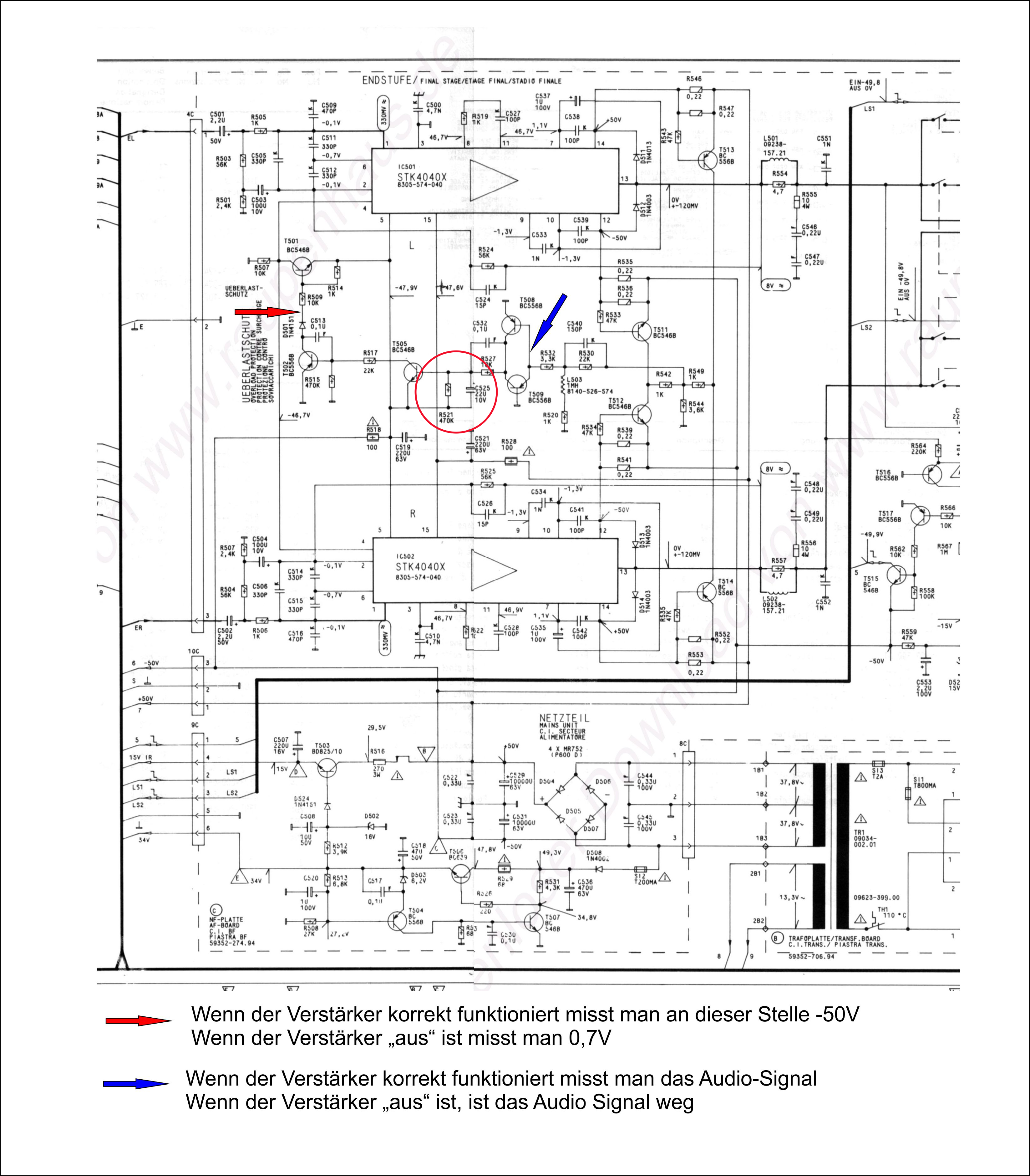

Ich habe hier einen alten Grundig Hi-Fi Verstärker V8300. Das Problem
ist, dass nach dem Einschalten die Musik plötzlich weg ist. Phänomenal:
War der Verstärker ein paar Wochen aus, kann man 1.5 Std Musik hören.
Wenn man aber ihn 24Std aus hatte, dann tritt der Fehler nach 15 Minuten
auf. Das Problem liegt definitiv an der Endstufe, weil der Verstärker
Vor und Endstufe separat hat. Das Audio Signal kann ich jederzeit, (also
auch wenn er "aus" ist) am Anschluss 1 des Verstärker IC abhören. (Mit
Kopfhörer)
Bei dem Fehlerbild denkt man an einen Kondensator. Deswegen habe ich
sämtliche Kondensatoren ausgetauscht. Ohne Ergebnis.

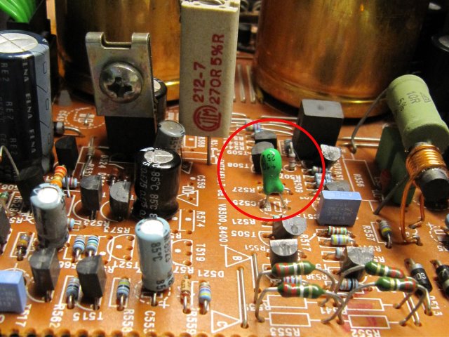

Auch mit Kältespray bin ich nicht weitergekommen. Bis ich dann
festgestellt habe, dass, wenn der Fehler auftritt, am Überlastschutz an
Der Diode 501, die Spannung von -50V auf 0,7V absackt. Also schaltet
dann der Transistor T502. D502 durchgemessen: In Ordnung. Den davor
geschaltene T505 ausgetauscht: Nein, der ist es auch nicht. Der
Kondensator der mit an dem T505 angeschlossen ist, C525 ist ein
Tantal-Elektrolytkondensator, sieht aus wie ein Keramik-Kondensator. Und
auch der war nicht die Ursache. Nachdem ich Spaßeshalber mit einem
Spannungsprüfer mit der Lastfunktion auf den R521 gegangen bin, hat der
Verstärker wieder funktioniert. (Der hat in dieser Funktion 7,4 kohm)
Sobald der Spannungsprüfer entfernt wurde, war wieder vorbei mit Musik.
C525 Kurzerhand abgeklemmt, Fehler bleibt. Dann den R521 ausgelötet und
nachgemessen: 0.8Mohm… ähm im Schaltplan steht 470 kohm.
Aus einem Schlachtverstärker auch den R 521 ausgelötet und gemessen: 0,8
Mohm. Farbcode auf beiden Widerstände: grau rot gelb. Entweder ist der
Schaltplan nicht korrekt, oder in sämtlichen Geräten wurde der falsche
Widerstand eingebaut?? Der R 521 ist ein Metallschichtkohlewiderstand,
sowas habe ich nicht hier, also kurz Hand ein Kohlewiderstand mit 470
kohm eingelötet. Seitdem funktioniert der Verstärker wieder, läuft jetzt
seit fast einer Stunde ohne Probleme.
Vielleicht kann mir jemand das mal genauer erläutern, wie dieser
Überlast Schutz funktioniert.

Nehmen wir beispielhaft die obere Endstufe. R546 und R535 sind
Shuntwiderstände. Wenn über z.B. R546 mehr als 0,7V abfallen, wird T513
leitend und geht über die Folgeschaltung schliessliach auf T505.
Analog gilt das gleiche für die anderen 3 Shunts auch. Jeder
Spannungsabfall grösser als 0.7V führt zum Leiten des danebenliegenden
Transistors and damit schlisslich auf T505.
