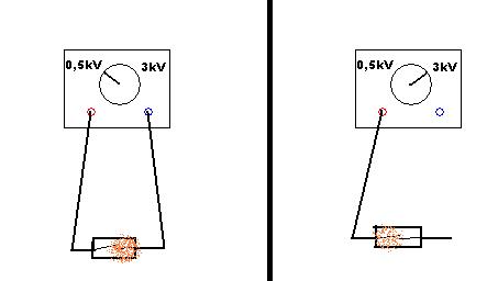

wir haben heute in der schule einen Versuch mit einer etwas größeren
Glimmlampe gemacht. Dabei haben wir die Glimmlampe an einen Trafo
angeschlossen und ihn auf ca. 200V aufgedreht. Wie erwartet leuchtete
Sie am MINUS Pol.
Jetzt haben wir die Lmape bei eingeschaltetem Trafo am MINUS Pol
ausgesteckt und sie begann schwach am PLUS Pol zu lechten. Als wir den
Trafo auf 3kV aufgedreht haben hat sich der effekt noch verstärkt.
Die Klemme die am Minus Pol war hing frei in der Luft.
Das hat sich nicht einmal der Lehrer erklähren können. Mich und ein
paar weitere würde es jezt aber interessieren warum die Glimmlampe ohne
Anschluss leuchtet und warum gerade am falschen Pol.
Im Anhang noch ne Paint zeichnung das man sichs besser vorstellen
kann.
Danke schonmal!!!

nee, leider nicht, nur die streu-kapazität gegen die umgebung, da gibts
bei wechselspannung halt einen kleinen strom...und eine glimmlampe macht
den sichtbar. sonst gingen ja auch die üblichen phasen-prüfer nicht !

von Benedikt (Gast)
a) diese Netzteile (vor allem wenn die älter sind) liefern nicht
wirklich eine sauber Gleichspannung.
b) es fließt auch bei Gleichspannung ein sogenannter Ionen Strom. Bei
100kV erreicht dieser an einer spitzen Elektrode einige 10 bis 100uA !
Ja, das sind einige Watt die da per Luft übertragen werden...
Man glaubt garnicht wie weit dieser Strom fließt. Selbst in 5m
Entfernung kann man damit eine Metallplatte noch auf >10V laden.

von ??? (Gast)
Der "Hochspannungstrafo" ist sicher Schutzisoliert...
Inner Schule gibts ne Menge Leuchtstoffröhren --> HF-Störungen
Der einseitige Anschluss wirkt als Antenne... Die Hohe Spannung
verschiebt den Bezugspunkt der Störspannungen die über den
Anschlussdraht und den "Trafo" eingekoppelt werden... Die Glimmlampe
wirkt als Gleichrichter --> und sie leuchtet.
Nachmessen geht meist nicht, da Die lampe dann ausgeht?
