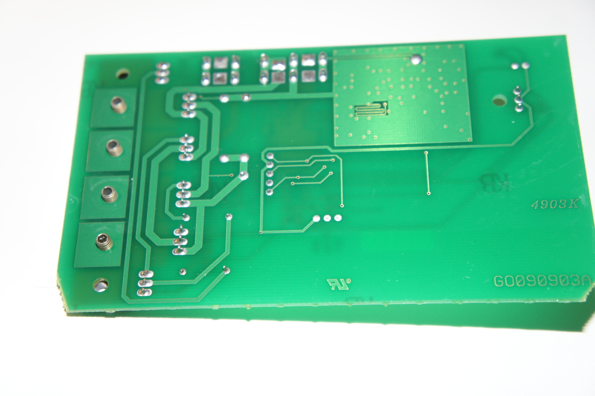

Ich habe eine Parkplatzsperre (Selbsttätig aufstellender Pfosten) der
Firma Schellenberg (Modell: 60700). Die ist zwar neu wird aber schon 15
Jahre nicht mehr hergestellt. Leider fehlt mir der Handsender dazu. Ich
möchte, bevor ich die gesamte Steuerung ersetzte, noch versuchen eine
Fernbedienung zu bekommen.
Folgende Info`s stehen mir zu Verfügung:
1. Funkkanal Center-Frequenz : 433,96 über einen Epcos 3555 S9RN Chip
2. Quarz (?) ist mit „T“ in einer Raute und 6r7643D beschriftet
Fragen:
Kann ich den Code herausfinden?
Gibt es eventuell eine Ersatz-Fernbedienung mit Suchfunktion?
Bringt es etwas den Quarz zu ersetzen?
Oder hat jemand einen anderen Vorschlag?
Würde mich sehr freuen wenn mir jemand wieter helfen könnte.

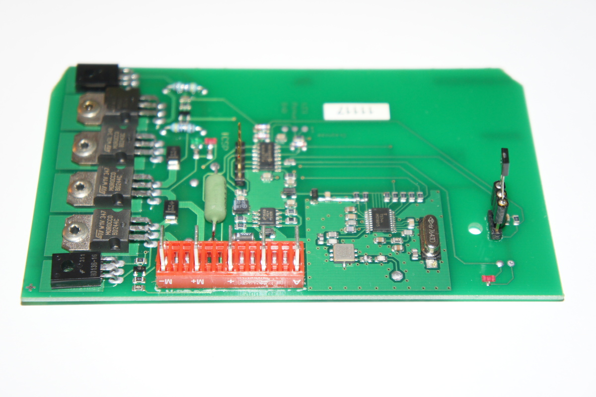

http://pdf.datasheetcatalog.com/datasheet/atmel/doc4521.pdf
Der Empfänger scheint sich nicht einfach ersetzen zu lassen, da der wie
es saussieht seriell Daten an den µC sendet.
würde er nur Impulse für Auf und Ab senden, dann könnte man einen
externen Empfänger ranhängen.
Was kommt an die mit A gekennzeichnete Klemme?
Schon komisch nicht mal ein Anschluss für den Notbetrieb

Auf der gezeigten Platine, glaube ich einen PIC-Mikrocontroller von
Microchip zu erkennen.
Wenn die Pinheads neben dran, eine Programmierschnittstelle (ICSP) ist,
sollte er ein Flash-Type und Programmierbar sein. Da müsste man nur
die Schaltung analysieren und ein eigenes Programm dafür entwickel.
Gast #5202742
Die Schaltung ist ziemlich einfach. Ich sehe einen Hall-Geber als
Endschalter, einen 433,92 MHz AM-Empfänger, einen Spannungsregler, einen
PIC16F676 und eine H-Brücke, die den Motor ansteuert. Code-Beispiele für
Fernbedienungsempfänger mit PIC gibts im Netz. Einen PicKit2 an den ICSP
ran und schon kann es los gehen. Zur Bedienung eine billige
Funkfernbedienung gekauft oder eine ausgediente Fernbedienung einer
Funksteckdose recycled, muss ja kein Rolling Code sein.
