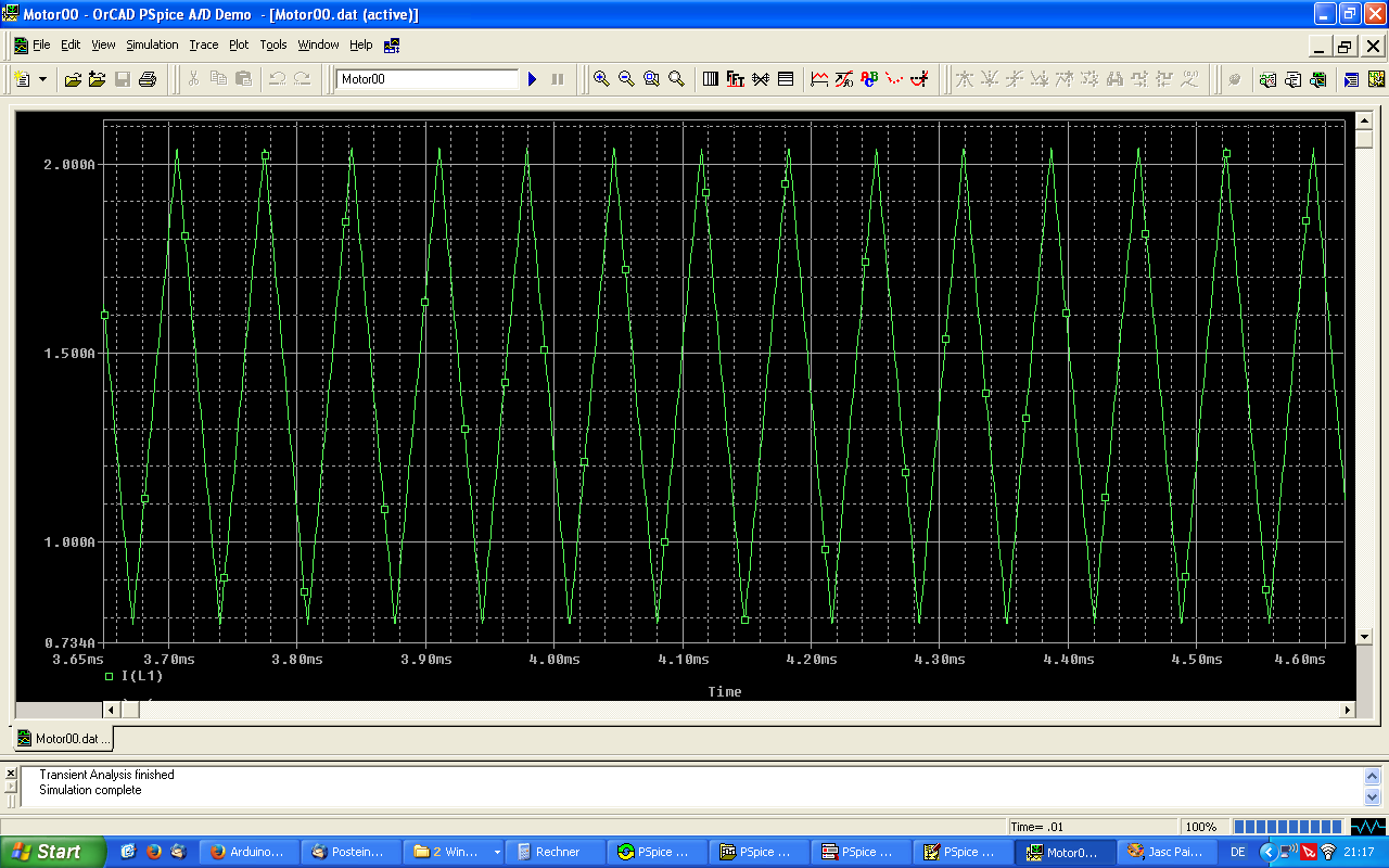

Mir scheint jedoch, daß die PWM-Frequenz und Zeitkonstante in realen
Fällen deutlich anders aussehen als in den dort dargestellten Bildchen.
Beispiel eines Motors:
measured inductance (star configuration): 133.6 uH
total system 'resistance' (star configuration): 93.3 mOhm
PWM Perioden-Dauer 68µs
Wie würde bei so einem Setup der Stromverlauf während eines
PWM-Zyklusses aussehen?
Ich habe mich schon in Excel versucht mit den Fomeln von dieser Seite.
http://www.wikiwand.com/de/Spule_(Elektrotechnik)
Ich komme da aber auf kein vernünftiges Ergebnis, bei einem
Tastverhältnis von 0,5 würde der Strom in der zweiten Zyklushälfte, also
bei abgeschalteter Spannung, aufgrund der Freilaufdiode so gut wie
garnicht kleiner werden?!
Kann mir jemand auf die Sprünge helfen?

Macht ein tau = L / R = 1,4ms
Faktor 21 niedriger.
Recht dreieckig, denn die PWM-Periode ist deutlich kleiner als die
Zeitkonstante. In dem Bereich bewegen sich alle Schaltregler und auch
die allermeisten Motortreiber.
Nimm LT-Spice & Co, alles ander ist Unsinn.

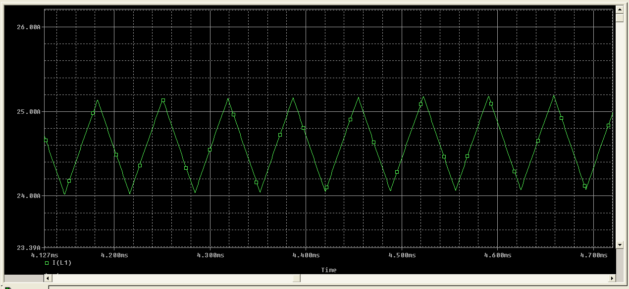

Bei so einer hohen PWM-Frequenz kann der Strom nur wenig schwanken
(kleiner Ripple) Das ist der Sinn der Sache, um die Eisenverluse zu
minimieren.

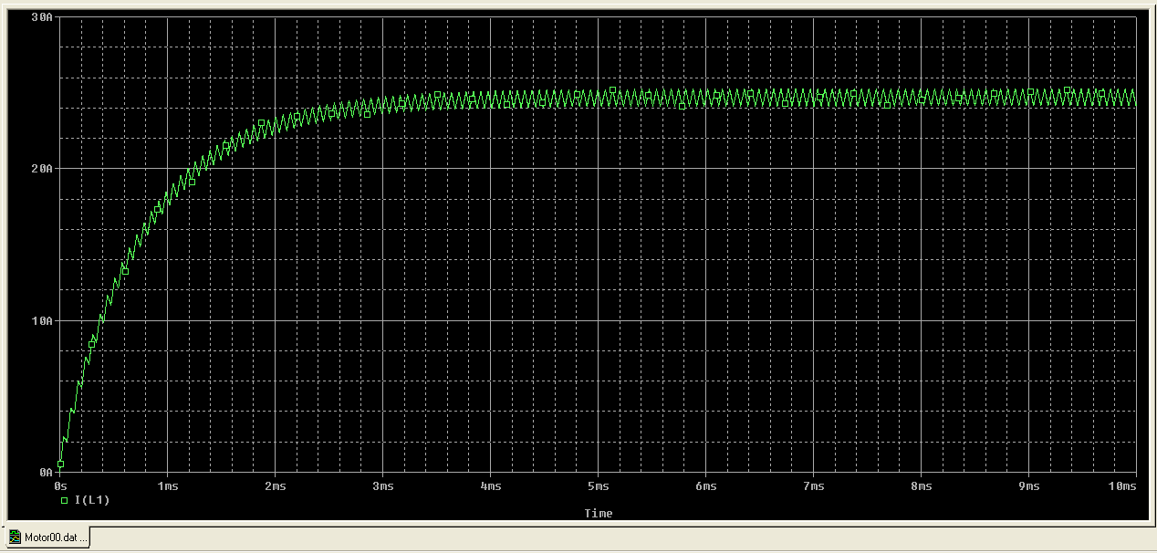

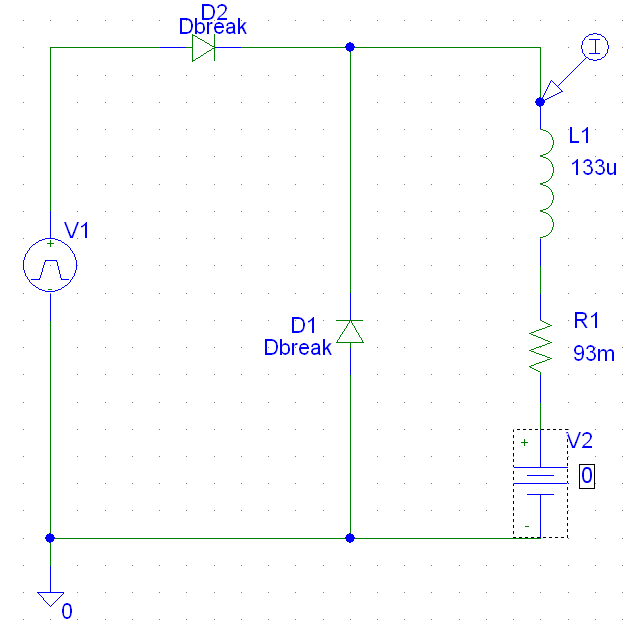

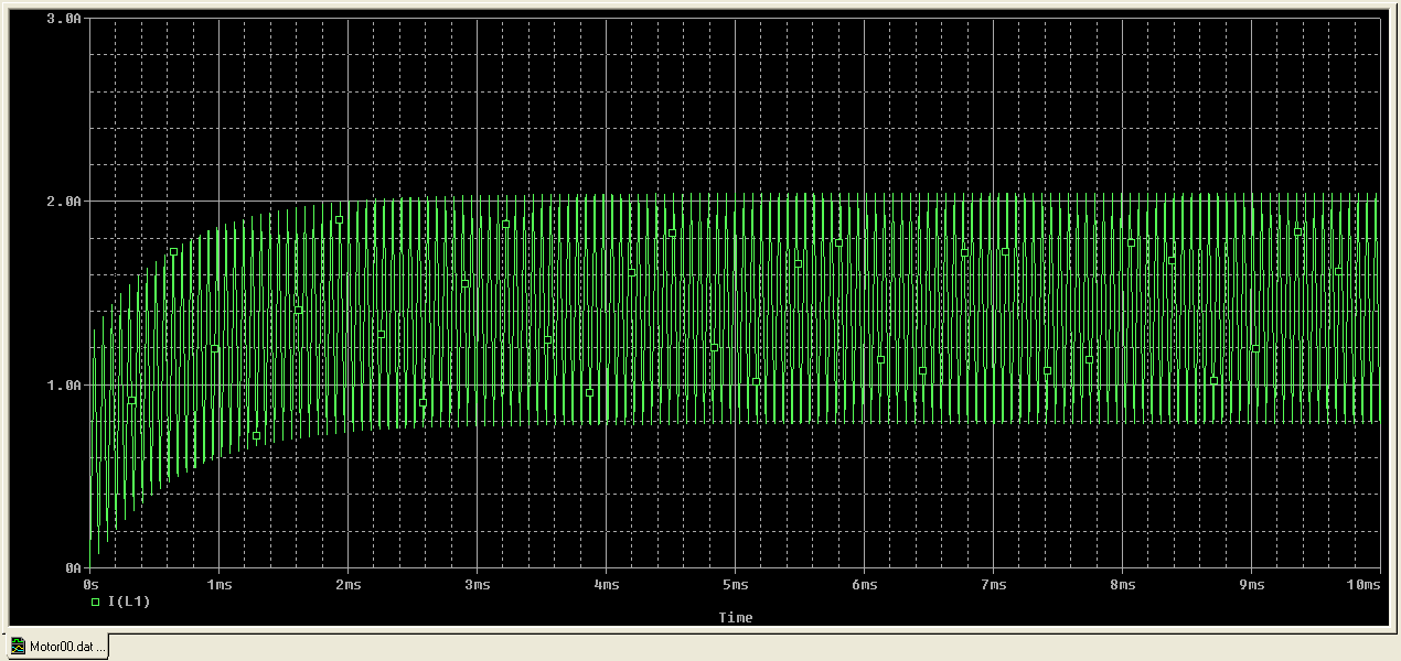

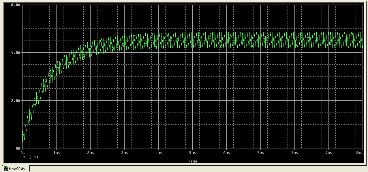

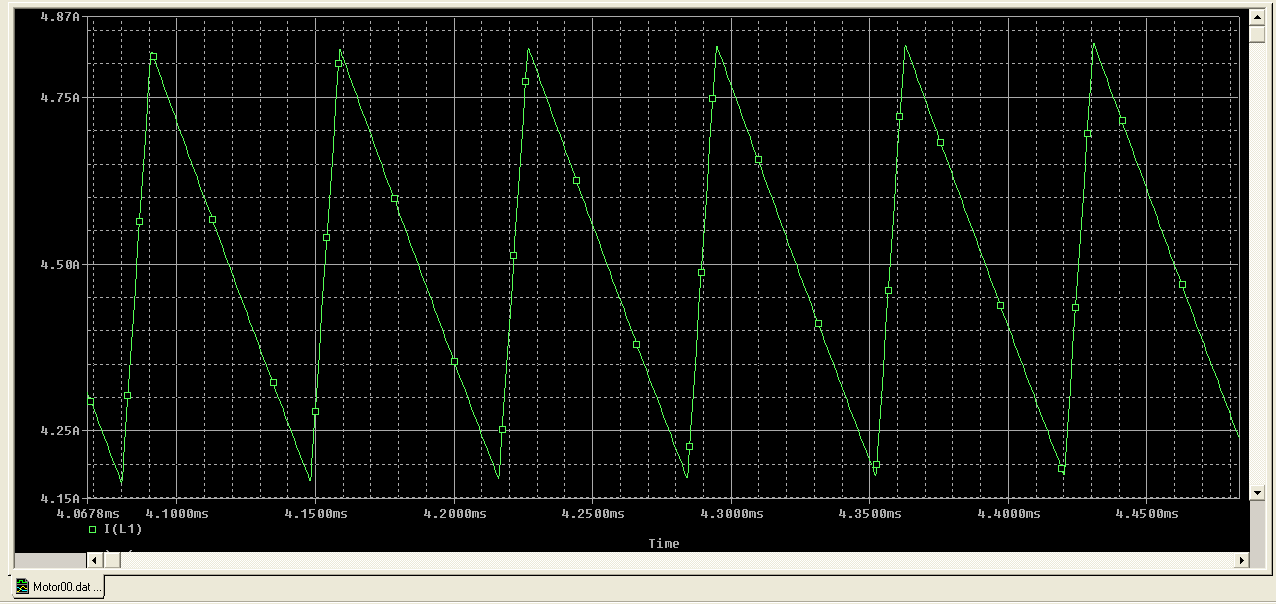

Siehe Anhang. Ich hab 3 Arbeitspunkte simuliert.
15% Tastverhältnis, Motor blockiert, 0V induzierte Spannung
50% Tastverhältnis, Motor blockiert, 0V induzierte Spannung
50% Tastverhältnis, Motor läuft, 4V induzierte Spannung

Ich denke, er hat die Gegen-EMK des laufenden Motors durch die 4V an der
"Batterie" V2 simuliert...
