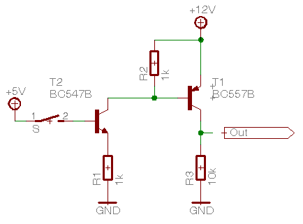

Hallo
Ich habe beigelegte Schaltung. Mein Plan war eigentlich, daß ich an die
Basis 5V lege und dann an OUT die Spannung UB (12V) bekomme. Leider ist
da der Wurm drin und ich messe nur etwas unter 5V. Habe auch schon
verschiedene andere Standard-Ts ausprobiert. Wo ist mein Brett vorm
Kopf?
Danke

von Detlev Tietjen (Gast)
Siehe auch: Kollektorschaltung / Spannungsfolger (!)
Die von dir angegebene Schaltung ergibt (ungefähr) die Eingangsspannung
abzüglich der Basis-Emitterspannung die so typischerweise 0.5V beträgt.
Also etwa 4.5V. Der Sinn dieser (Standard-)Schaltung ist es, dass der
Ausgangswiderstand deutlich kleiner als der Eingangswiderstand ist.
Mag sein, dass du eine andere Schaltung im Kopf hattest (genannt
->Emitterschaltung):
pnp-Transistor,
Emitter an +12V
Kollektor über Widerstand an Masse.
Basis wie in deiner Schaltung.
Bei Spannnungen kleiner ~11.5V an der Basis schaltet der Transistor
durch und gibt (beinahe) Ub am Ausgang aus.

von Jadeclaw D. (jadeclaw)
1 Minute logisch denken ergibt dieses:
                         .-----o--------o +12V
                        | |10k |
                   2k2  '-'    |
                   _   |   |<
                .-|___|--o---|   BC327-10
        10k     |            |\
        _   |/               |
  In o-|___|--|  BC547         o
                              | |Last
Wie geht's: Wird Spannung an 'In' gelegt, leitet der BC547
und zieht über den 2k2 die Basis des BC327 gegen Masse.
Dadurch leitet der BC327 und die Last wird mit Spannung versorgt.
Das Ganze ist dann ein nichtinvertierender High-Side-Treiber.

von Unbekannter (Gast)
Und wenn Du in Jadeclaws Schaltung die 10 Kiloohm durch 2,2 Kiloohm
ersetzt, schaltet der Transistor auch halbwegs schnell wieder ab.
Und wenn Du es noch einfacher willst, und noch schneller schalten
willst, kommt der 2K2 Widerstand komplett weg, in den Emitter des BC547
kommt ein 1K Widerstand, der Basiswiderstand mit 10K am BC547 kommt auch
ersatzlos weg und der 2K2 Widerstand wird durch 1K ersetzt.
Dann hast Du zwei Widerstände und zwei Transitoren.
von Ben (Gast)
Ja, das sieht irgendwie schon nach was aus. Auf die Idee mit 2 Ts hätt
eich ja auch kommen können. Wie gesagt: Brett (oder ganzer Wald?).
Aber die Vereinfachung von Unbekannter verstehe ich jetzt wieder nicht.
Entweder komme ich auf drei Rs oder Du hast Collector und Emitter
verwechselt...?

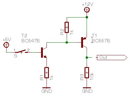

von Ben (Gast)
Danke noch mal.
Ich denke, ich habe es jetzt. Anbei auch noch eine kleine Skizze -
vielleicht hilft es ja mal jemand anderem auch weiter.
R3 weglassen. Der symbolisierte in meinem ASCII-Gemälde die
angeschlossene Last. Dann haben wir 2 Widerstände und 2 Transen.
Gruss
Jadeclaw.

von Ben (Gast)
@Jadeclaw Dinosaur
Schon klar, so weit hatte ich das (hoffentlich) schon verstanden. Ich
brauche aber auch 'ne saubere Masse wenn der NPN sperrt. Das ganze
wird benötigt, um an einem FT232 USB-RS232 Chip die invertierten CTS,
RTS usw. wieder auf normal zu bringen.
Jetzt wundere ich mich etwas. Der FT232 hat an allen Anschlüssen
TTL-Pegel(5V). Und um auf RS232-Pegel zu kommen, hängt man einen MAX232
dran, der macht dann den Pegelwandler. Eine separate Transistorschaltung
ist dann überflüssig. Der MAX232 invertiert auch gleich in korrekter
Weise, so dass die logische Signallage gleich der Norm entspricht.
@Reinhold: Weil dann nur 4.3 Volt an der Last ankommen, statt 12V.
Gruss
Jadeclaw
von Ben (Gast)
Ja, das ginge auch. Aber ich brauche kein +-12 Signal für TX/RX, sondern
TTL und eben nur einmal eine der Steuerleitungen (die aber eben gerade
nicht invertiert, wie es der FT liefert). Da ist das so die bessere
Lösung.
@Ben:
Du hast mich richtig verstanden. Wenn Du allerdings nur ein schwaches
Signal brauchst, kannst Du die beiden 1K Widerstände aber auch größer
machen.
Aber ob die 12 Volt für den FT232 korrekt sind, das glaube ich auch
nicht so ganz. Aber vielleicht verstehen wir Dich falsch. Du wirst
schon wissen was Du tust. Du hast meine (etwas schlampige) Beschreibung
ja auch verstanden.
