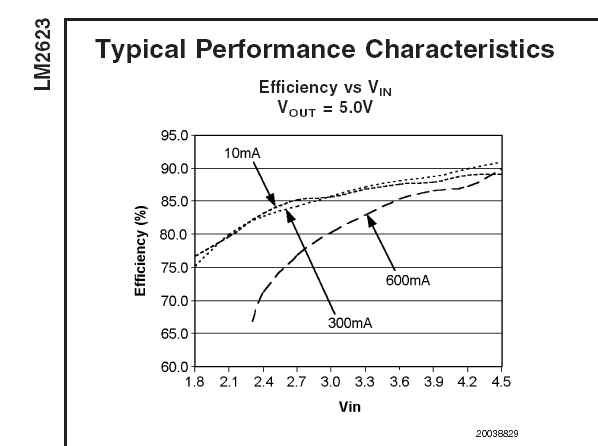

von Wolfram H. (hwd)
Der Wirkungsgrad dieses Hochsetzstellers (Anhang) bei 3V_in auf 5V_out
mit 10mA Last liegt bei 85%. Das ist doch ganz gut.
von Scales O. (scales)
was ist denn ein Hochsetzsteller?
außerdem will ich von 9V auf 5V
