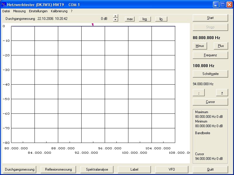

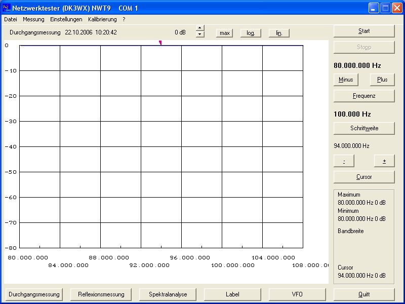

ich habe gestern Messungen am HFM-9 vorgenommen.
Als Beispiel hier der mich interessierende Bereich von 80-108MHz.
Ausgangsleistung 10mW =10dBm
bei 80Mhz = 707.107mV
bei 108MHz = 707,110mV
Wie bereits vermutet, auch in allen anderen Bereichen ist die
Ausgangsspannung sehr konstand und für meine Anwendungen mehr als
Ausreichend.
Zum Beweis ein Bild als Anhang. max/min 0dB
Christian
von Reiner (Gast)
Hallo Christian,
Super, schönen Dank für die Mühe.
Dann werde ich mich mal an einen Nachbau machen.
Reiner
