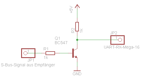

Hallöchen, ich bräuchte mal wieder Hilfe bei einem S-Bus Dekoder.
Ich möchte einen S-Bus -> PWM - Konverter programmieren. Dazu, versuche
ich nun erst einmal den S-Bus zu dekodieren, um auf einem Display
dezimal den Wertebereich jedes Kanals angezeigt zu bekommen. Doch egal
was ich wie programmiere, ich bekomme immer nur Zahlenmüll angezeigt.
Vielleicht habe ich die spezifikationen des Busses nicht verstanden,
oder ich mache programmtechnisch einen Fehler.. ?!
Nun, zu meiner Hardware:
Ich benutze zum testen einen ATMega 16 mit 16 MHz externem
Taktoszillator. Da der S-Bus ja ein invertierter serieller Bus sein
soll, gebe ich das Signal, generiert aus einem FrSky X8R Empfänger
invertiert auf den RX des Mega 16. (Bild - S-Bus-invert.png)
Ein Display 2x16 hängt am Port-C.
Die Hardware des Prozessors initialisiere ich wie folgt:

Nachdem alle bytes empfangen wurden versuche ich einzig und alleine die
Daten für den ersten Kanal heraus zu holen. Da die daten ja nahtlos
zusammenhängen sollen (so wie ich es verstanden habe) und 11 Bit
betragen und somit aus den ersten 8 Bits des ersten Bytes plus den 3
Bits des zweiten Bytes bestehen und das höchstwertige Byte Rechts liegen
soll schiebe ich die bits folgendermaßen in der nächsten Routine
zurecht. Erst fünf mal nach rechts und dann 11 bits links in 2 leere
register um das höchstwertige bit wieder links für die dezimal
umrechnung zu haben)
ortbits:      push YL
          push YH
          push r20
          push r21
          push r22
          ldi YL, LOW ($0070)
          ldi YH, HIGH($0070)
          clr r21
          clr r22
          ld r17, Y+
          ld r18, Y
          ror r17
          ror r18
          ror r17
          ror r18
          ror r17
          ror r18
          ror r17
          ror r18
          ror r17
          ror r18
22
          ldi r20, 11
23
loop10:        ror r17
24
          ror r18
25
          rol r21
26
          rol r22
27
          dec r20
28
          brne loop10
29
          sts $0090, r21
30
          sts $0091, r22
31
          pop r22
32
          pop r21
33
          pop r20
34
          pop YH
35
          pop YL
36
          ret
danach erfolgt die dezimal Umwandlung dieser beiden ergebnis bytes (aus
den Ram Zellen $0090 und $0091) und werden aufs Display ausgegeben. (Das
funktioniert auch) Man sieht auch, dass sich die Zahlen ändern, wenn ich
den Knüppel für kanal 1 bewege, aber eben total wirr, als wenn... tja
wenn ich das wüsste... Als wenn ich die daten falsch interpretiere...
als wenn der Uart nicht richtig konfiguriert und ich keine Ahnung welche
Bytes erhalte... Als wenn ich falsch sortiere.. oder oder oder. Ich
weiss es nicht. Mittlerweile verstehe ich nur noch Bahnhof.
Vielleicht hat ja jemand von euch den Bus schon erfolgreich über den
UART decodiert und kann mir mal stützend unter die Arme greifen. Wäre
echt dankbar, denn ich weiss grad nicht mehr weiter, geschweige denn was
ich falsch mache.
Falls noch weitere infos benötigt werden, bitte sagen. Ansonsten erst
mal besten Dank für eure mühe.
Gruß, Andy
