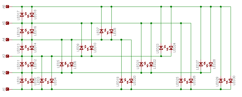

Gibt es für ein Lauflicht, bei dem jede LED einzeln angesteuert werden
soll, eine effektivere Variante als die im Anhang (mit weniger
einzelnen Kabeln)? Bei der Variante im Anhang kann ich doch per PWM und
mit Gegentaktendstufen jede LED einzeln zum leuchten bringen, oder hab
ich was übersehen?
MfG, Bri
