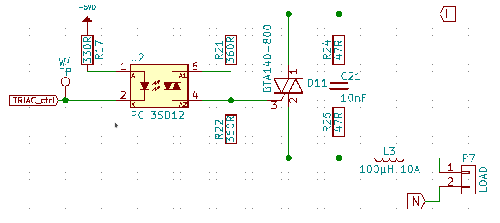

Ich habe hier ein Problem mit einer TRIAC-Schaltung mit Optotriac für
einen Reflow-Ofen. Die Ursprungsschaltung ist von hier:
https://www.mikrocontroller.net/articles/Reflow_Ofen_Steuerung
Aufgebaut habe ich das ganze mit Teilen, die ich eben da hatte,
Schaltplan anbei.
Leider funktioniert das ganze überhaupt nicht. Der TRIAC ist ständig
gezündet, ganz egal ob TRIAC_ctrl high oder low ist. Entferne ich R22,
lässt sich der TRIAC überhaupt nicht mehr zünden. Was mache ich hier
falsch?
Bin für jeden Tipp dankbar!
mfg atmega9

hinz schrieb:
> Welches ist die Originalschaltung? In der angehängten Schaltung sind die
> beiden ziemlich offensichtlich vertauscht.
Ohje, ich hab' wohl tatsächlich MT1 und MT2 vertauscht. Hab' das ganze
jetzt mit vertauschten Anschlüssen nochmal getestet und es funktioniert
hervorragend!
Vielen Dank für den entscheidenden Hinweis!
