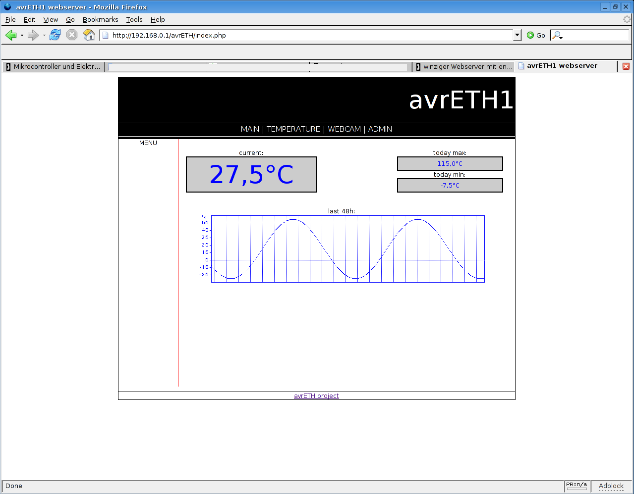

Als erstes habe ich eine normale HTML-Seite mit dem HyperTerm aus einer
Datei   über einen USB-RS232-Adapter an den XPort gesendet, welche dann
vom IE korrekt dargestellt wurde.
Nur das Einbinden von Bildern klappt noch nicht.
Später versuche ich, mittels TurboC 3.0 Programme für den XPort (=Intel
80186) zu schreiben. Damit will ich z.B. aus geloggten Daten eine Kurve
als Graphik berechnen (So wie es Simon gemacht hat:
http://www.mikrocontroller.net/attachment.php/313935/avrETH1_050306.png
Wer macht mit?
