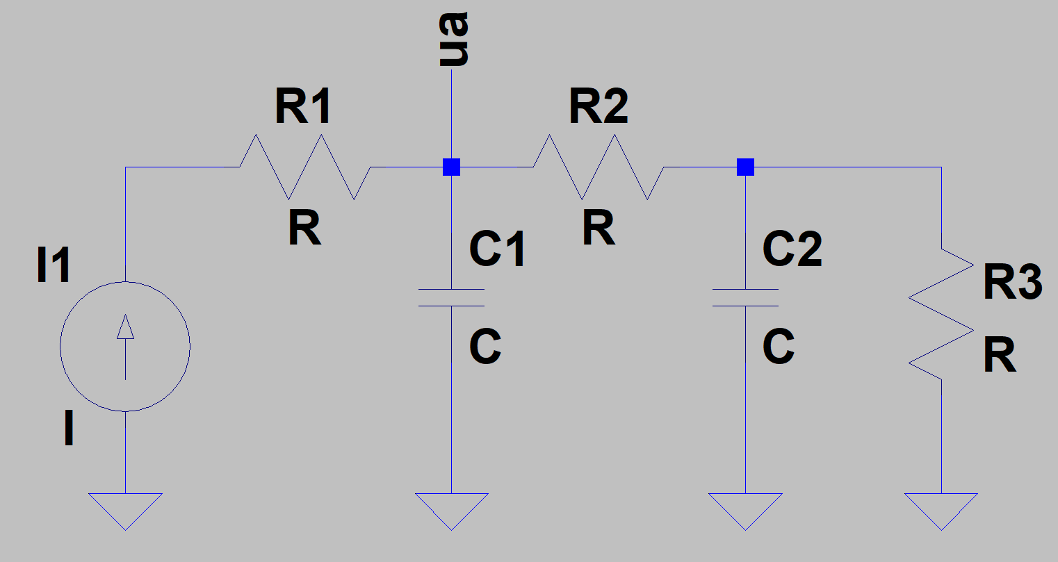

ich suche eine analytische Beschreibung der Ausgangsspannung ua in
Abhängigkeit von R1, R2, R3, C1 und C2.
Leider sind meine Mathekenntnisse ein wenig eingerostet, darum hier die
Frage.
Ich möchte die Sprungantwort nach einem Stromsprung (I1) bestimmen. Das
ganze ist ein Modell und soll am Ende an Messdaten gefittet werden.
Darum hätte ich das ganze gerne als einfache Gleichung.
Muss man hier nun tatsächlich anfangen die DGL aufzustellen und zu lösen
oder gibt es einen einfachen Ansatz?
Kann mir jemand einen Tipp geben, wie ich das ganze Möglichst einfach
beschreiben kann?
Ich möchte es gerne so allgemein wie möglich halten und an dieser Stelle
noch keine Vereinfachungen einbauen.

Das Uebliche ist die Gleichung als Laplace Transformierte anzugeben (was
einfach ist) und mit der inversen Laplace Transformation die
Zeitfunktion
zu bestimmen. Mit Tabellen und Partialbruchzerlegung oder scharfem
Hinschauen.
Das ist wahrscheinlich in jedem Elektrotechnikbuch beschrieben.
Also einfach googlen nach "transient analysis laplace transform".

Nun kommt das aber ;)
Wenn es zB zwei RC Glieder wären, die rückwirkungsfrei verbunden wären,
dann würde ich einfach etwas aus der Laplacetabelle suchen. Aber wie
geht man hier vor? Das erste RC-Glied wird ja durch das folgende
belastet und dies wiederrum durch den Widerstand.
Z23_ = Z von C2||R3
Z23_ = R3/(1+jw*R3*C2)
Z223_= R2+Z23
Z223_ = (R3+R2+jw*R2*R3*C2)/(1+jw*R3*C2)
Z_ = (1/(jwC1)*Z223/(1/(jwC1)+Z223)
Z_ = Z223/(1 + jwC1*Z223)
Z_ =  (R3+R2+jw*R2*R3*C2)/(1+jw*R3*C2) / (1 +
jwC1*(R3+R2+jw*R2*R3*C2)/(1+jw*R3*C2))
Z_ = (R3+R2+jw*R2*R3*C2) / ( 1+jw*R3*C2 + jwC1*(R3+R2+jw*R2*R3*C2) )
Z_ =  (R3+R2+jw*R2*R3*C2) / ( 1+jw*(R3*C2 + (R2+R3)*C1)
+(jw)^2*R2*R3*C1*C2)
Z(s) = (R3+R2+s*R2*R3*C2) / ( 1 +s*(R3*C2+(R2+R3)*C1) +s^2*R2*R3*C1*C2)
Ua(s) = I(s) * Z(s)
I(s) = 1A/s für Sprung mit 1A
Ua(s) = (1A/s) * (R3+R2+s*R2*R3*C2) / ( 1 +s*(R3*C2+(R2+R3)*C1)
+s^2*R2*R3*C1*C2)
Diese Funktion hat einen Pol bei s=0 zwei reelle Pole. Diese berechnen
und dann mittels Laplace-Tabelle die Funktion in den Zeitbereich
transformieren.
