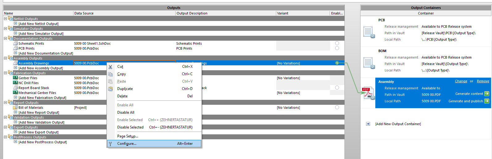

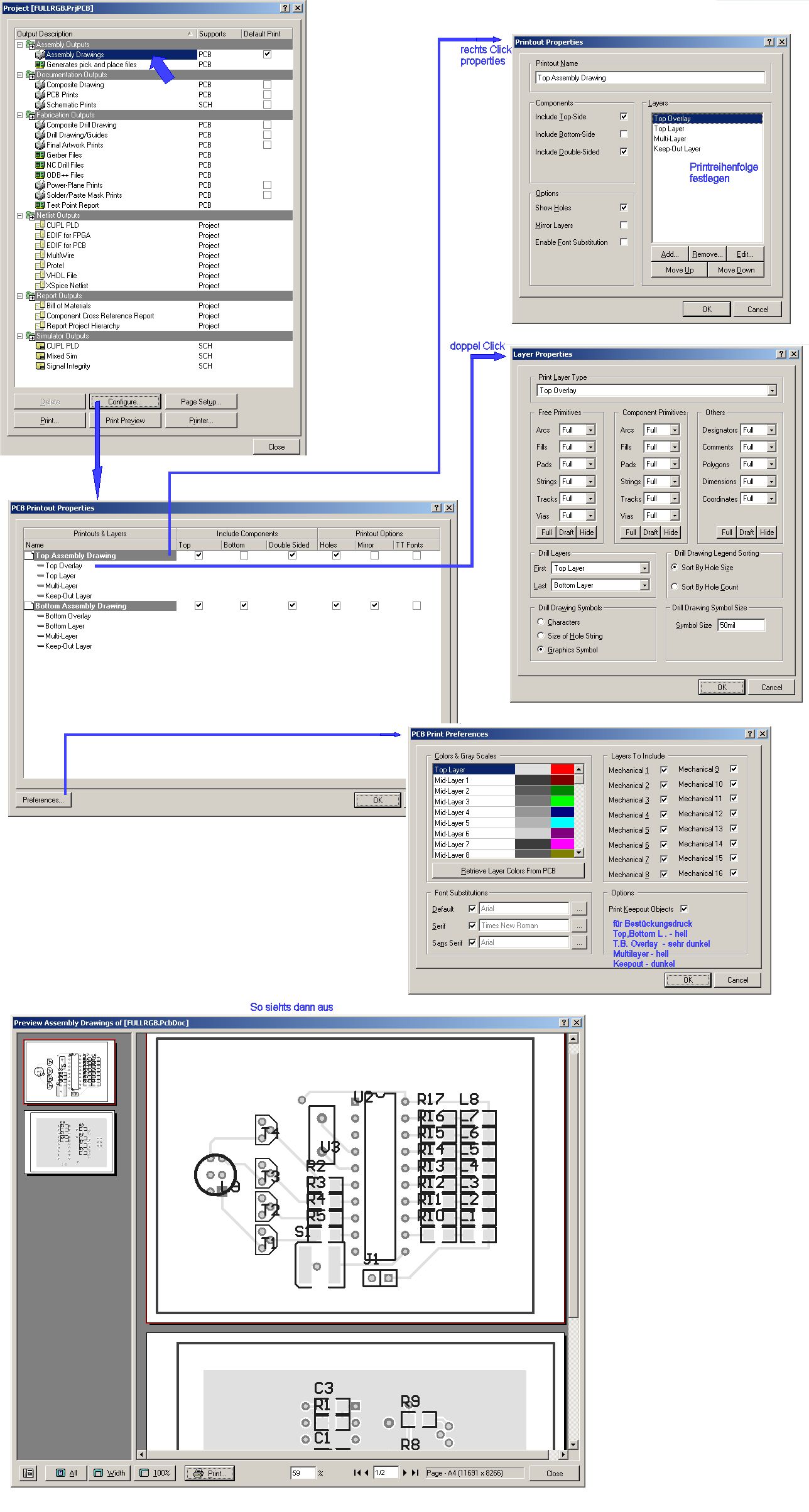

Da ich gehört habe, dass Altium Bestückungspläne oft schlecht lesbar
sind
habe ich eine Anleitung geschrieben um den Grauwert(ganz schwarz auch)
einzustellen.
Drei Schritte sind notwendig.(Step1 bis Step3)
Im Anhang findet man 3 Fotos mit Bezug auf Step1 bis Step3.
Step1:
Im Job-File die "Assembly Drawings"-Zeile markieren und mit rechter
Maustaste und Configure... öffnet sich das "PCB Printout Properties" -
Fenster.

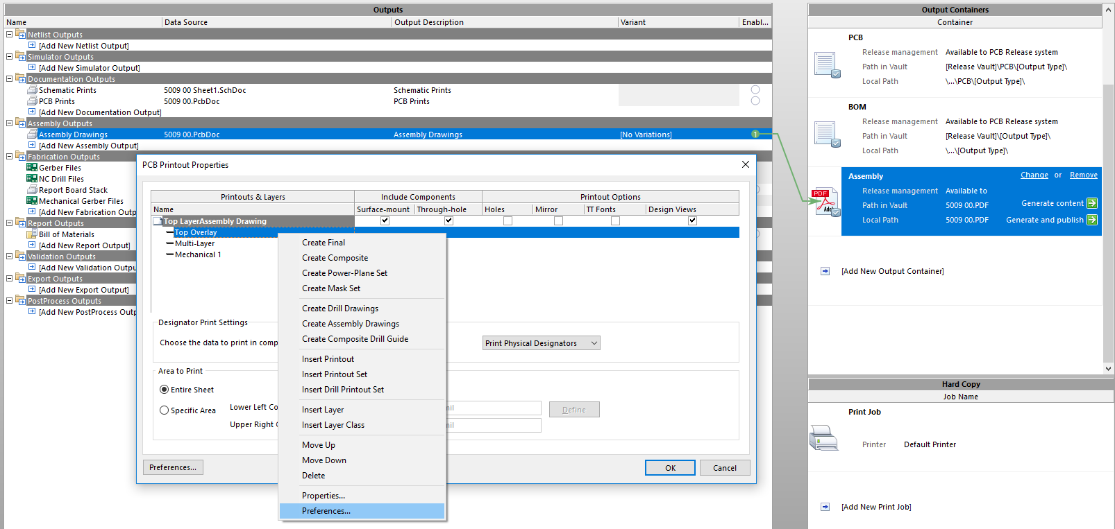

Step2:
In diesem Fenster die "Top Overlay"-Zeile markieren und mit rechter
Maustaste und Preferences... öffnet sich das "PCB Print Preferences" -
Fenster.

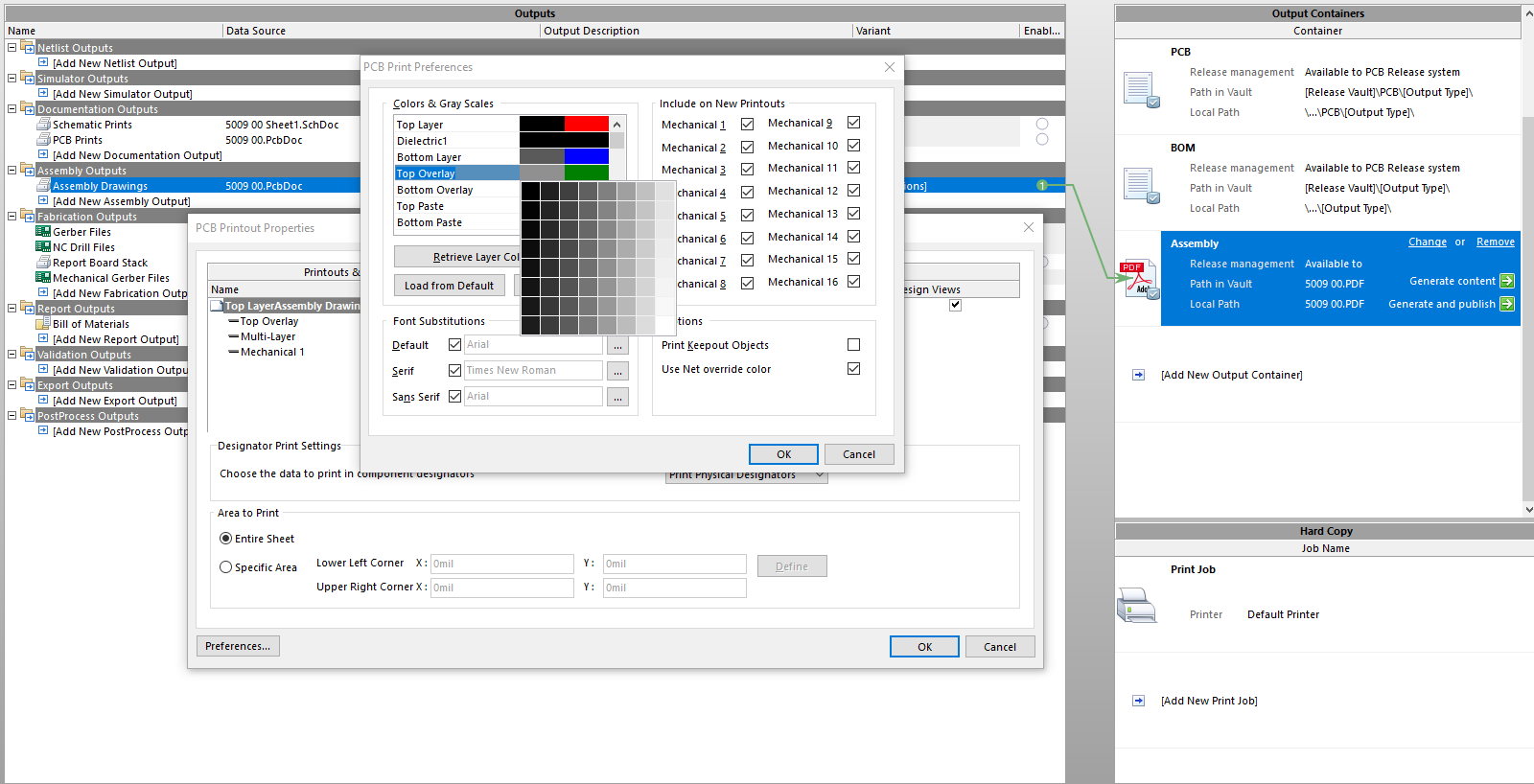

Step3:
In diesem Fenster unter Colors & Gray Scale die Zeile "Top Overlay"
markieren und den gewünschten Grauwert auswählen.
