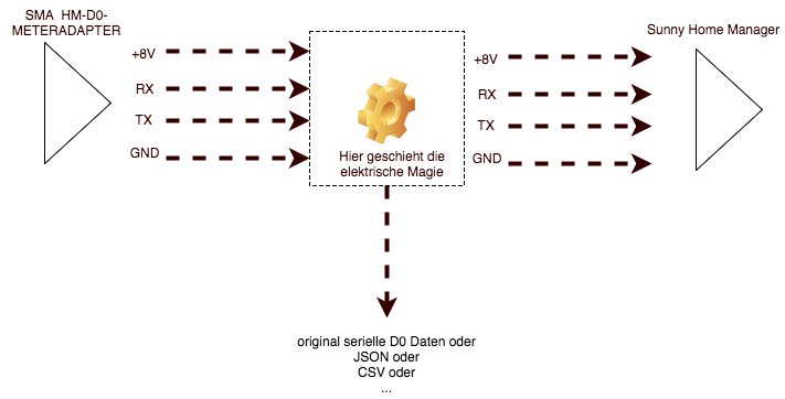

Ausgangsituation
Ich habe für meine PV-Anlage einen eHZ Zähler von Hager, von dem ein
optischer Auslesekopf (HM-D0-METERADAPTER von SMA) an meinem Sunny Home
Manager (SHM) angeschlossen ist.Der HM-D0 überträgt die D0 Daten über
RS232 an den SHM.
Ziel
Daten aus dem Zähler nicht nur im SunnyPortal nutzen, sondern gleich in
meine InfluxDB oder MySQL schreiben.
etwas untechnisch formuliert
Ich möchte das Kabel aufschneiden, eine Wundermaschine aus
(Raspi/Arduino/Elektronik/was-auch-immer) dazwischen hängen und die
Daten abgreifen. (siehe Bild) Halt ein Schnüffelstück ;-)
Mir schwebt eine diffuse Idee aus zwei RS232-Shields und etwas
Programmlogik dazwischen vor, aber ich komme auf keinen Anfang.
Hat jemand eine Idee/Hinweis oder sowas gar schon realisiert?

Solange nichts weiter über das verwendete Protokoll bekannt ist,
brauchst Du einen universellen Mithörer.
Der benötigt gleich zwei serielle Schnittstellen für die Auswertung.
Dein "Schnüffelstück" verbindet GND beider seriellen Schnittstellen mit
dem der abzuhörenden Strecke, die TX-Leitung des Meter-Adapters mit der
RX-Leitung der einen Deiner seriellen Schnittstellen und die RX-Leitung
des Meter-Adapters mit der RX-Leitung der anderen Deiner seriellen
Schnittstellen.

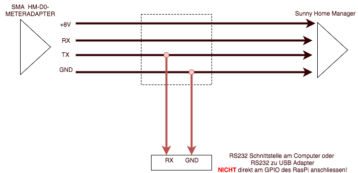

Die Lösung hätte nicht einfacher sein können. Die Vermutung, ein
einfaches Wiretapping genügt, hat sich bewahrheitet. (siehe Bild) Man
kann einen RS232 Sender mit mehreren Empfängern verbinden, jedoch nicht
mehrere Sender an einen Empfänger anschliessen.
Für alle, die das auch probieren möchten:
Vorrausetzung
* Smartmeter, der Die Daten von sich aus liefert (Bsp SML basierte eHZ
von Hager).  D0-basierten Smartmeter, die eine Aktivierungssequenz
erfordern (z.B Itron ACE3000) sind nicht geeignet (s.o.)
Umsetzung
Kabel auftrennen, 8V und RX wieder verbinden, zusätzliches Kabel an TX
und GND anbringen und ebenfalls wieder verbinden, dann TX an RX eine
RS232 Schnittstelle anbringen. Kann ein Computer, ein Board für den
RasPi/Arduino oder ein RS232 zu USB Konverter (5€ bei eBay) sein.
Zitat aus (*1)
>Anschlussbelegung des HM-D0-Meteradapter ist:
>grün = GND
>braun = TX
>weiß = RX
>gelb = +8V
>Entsprechend muss bei einer 9-pol. Sub-D-Buchse:
>grün auf Pin 5
>braun auf Pin 2
Die Daten lese ich mit vzlogger aus, funktioniert bisher prima!
