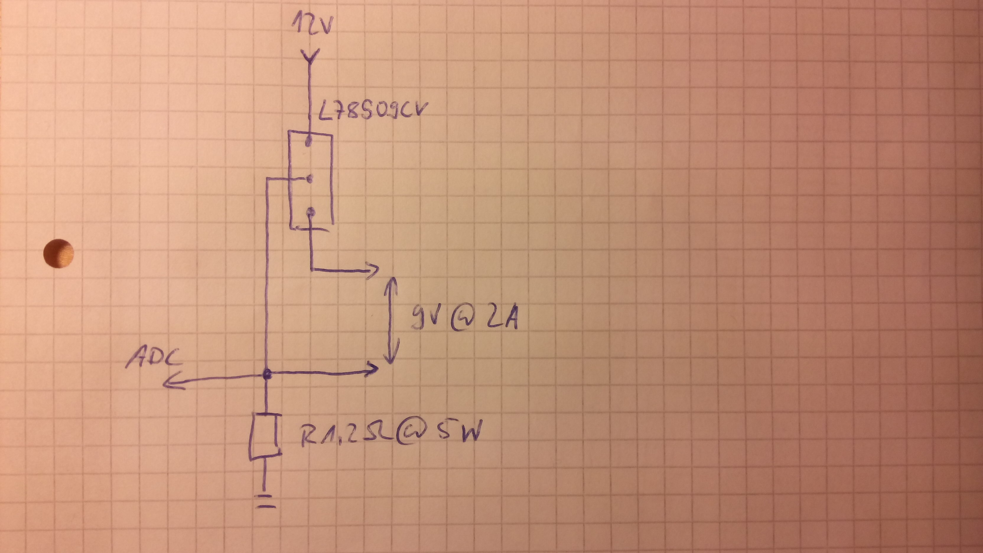

Ich habe 12V und möchte die auf 9V@2A zum Laden von LEGO-Akkus
runter-regeln. Effizienz spielt nicht so die Rolle, sodass ein
Linearregler (L78S09CV) es tut.
Gleichzeitig soll der Strom von einem ADC überwacht werden, damit wenn
voll,  auf den nächsten Akku geschaltet werden kann. Da ohnehin 3V
verbrannt werden müssen, kann man ja auch gleich einen hochohmigen Shunt
nehmen, der dann unverstärkt den ADC beschickt.
Nun habe ich zwei Fragen:

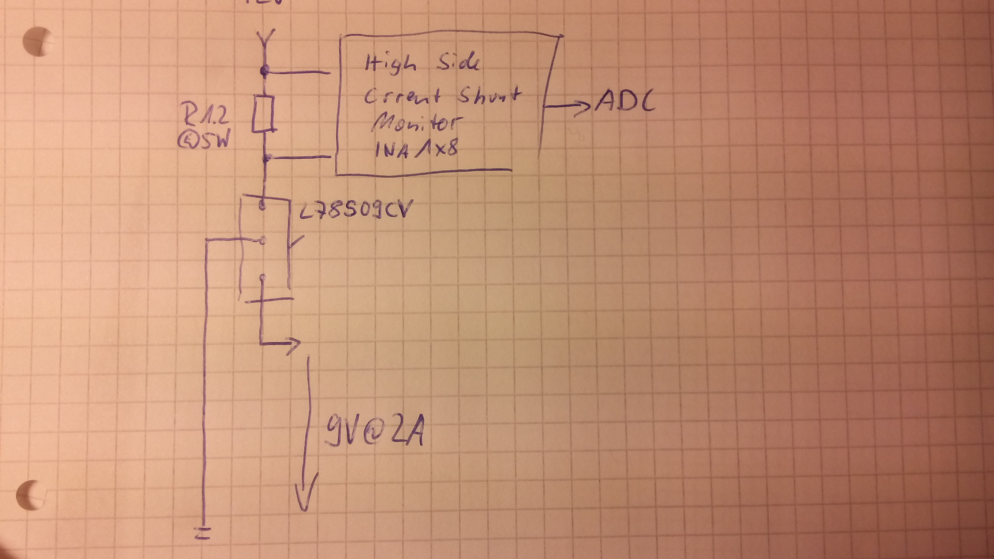

1. High-Side shunt (12V -> Shunt -> L78S09 -> Akku -> GND) sehe ich von
ab, da mehr Bauteile (z.B. INA1x8 o.ä.) benötigt werden -> gute Idee?
2. Low-Side-Shunt (12V -> L78S09 -> Akku -> Shunt -> GND) Um bei dem
hohen Shunt trotzdemn noch 9V am Ausgang zu haben hatte ich gedacht,
dass man das mit virtueller Masse regeln kann und den Masse-Anschluss
des L78S09 direkt über den Shunt legt(s. Bild) anstatt auf GND sodass
für den Akku hier eine virtuelle Masse entsteht. Im Datenblatt finde ich
allerdings keine vergleichbare Beschaltung des L78S09 sodass ich nicht
sicher bin, ob das so funktioniert. Was meint ihr dazu?

du brauchst zum Akku laden keine Konstantspannungsquelle sondern eine
Konstantstromquelle. Je nach Akkuchemie werden auch weitere
Anforderungen an die Ladeelektronik gestellt. 9V klingt nach NiMH, da
langen aber 9V NICHT um den voll zu laden, das wird üblich mit der Minus
Delta U Methode geladen oder vereinfacht mit Konstantstromquelle und
Timer, da muss dann der Akku aber immer ganz leer sein zum Laden.
Gruß Kai

dieses Standard-Problem würde ich nie mit einem Shunt low-side lösen.
Für Akkus gilt im sicheren Fall, dass deren Ladestrom C/10 betragen
sollte. C ist die Kapazität in Ah. Wenn du also 9V an den Akku
anschließt, weil das dessen Zielspannung ist, der Akku aber leer ist,
kann der Strom deutlich höher sein.
Alternative:
Wie im Kommentar vorher, baue am besten eine Konstantstromquelle wie
z.B. hier
(https://www.elektronik-kompendium.de/sites/slt/schalt/02102531.gif),
nur Massebezogen (Umgekehrt, d.h. pnp und die Dioden unten) und stelle
diese auf C/10 ein. Dann kannst du mit einem hochohmigen Spannungsteiler
und dem Mikrocontroller die Akkuspannung sofort kontrollieren.
Du brauchst noch nicht mal einen Spannungsregler, der Transistor regelt
automatisch auf C/10.

Vielen Dank für die Antworten.
Einen Laderegler wollte ich nicht basteln, denn der ist (scheinbar)
schon in dem Akku von LEGO drin (LEGO Education Energie 9688). Zum Laden
muss man diesen an einen 6x1,5V Batterieblock anschließen -> Batterie
läd Akku. Daher gehe ich davon aus, dass in dem Akku ein Laderegler
enthalten ist der sich mit 9V zufrieden gibt.
Alles was ich brauche ist daher eine 9V Spannungsquelle, die mit bis zu
2A belastet werden kann. Nun muss ich nicht nur einen Akku laden,
sondern einen Klassensatz (15 Stk). Und da das Laden von Akkus mit
Wegwerf-Batterien totaler Käse ist, und ich nicht alle Nase lang den
vollen Akku abklemmen und den leeren anschließen möchte, brauche ich
diese Spannungsquelle, die auf den nächsten umschaltet, sobald der
Ladestrom auf ~0 gesunken ist.
Und das ganze möchte ich an ein altes ATX-Netzteil anschließen. µC an 5V
+ ein paar Relais (Transistor+Freilaufdiode) + ggf. Vorlast.
Soweit der Plan.
Daher nochmal die Frage: Macht das der Spannungsregler so mit? Oder
braucht er common-ground am mittleren Pin?
Nochmal danke für die konstruktiven Antworten!

ich muss meinem Vorgänger insofern rechtgeben, als dass es keinen Sinn
macht, den Ladestrom zu messen, wo ohnehin eine Ladeschaltung in den
Akkus verbaut ist.
Für kritisch halte das Vorhaben, aus 12V mit einem Regler 9V zu
erzeugen. Das sind immerhin 6W Verlustleistung und die musst du
abführen.
Wenn man die 78xx-Reihe benutzt, dann kann die das gar nicht (max.
1,5A).
Besser ist es wohl ein DC/DC-Modul zu kaufen, die gibt es günstig und
inzwischen voll integriert, so dass man diese ohne Mehraufwand gegenüber
einem Regler verwenden kann.
Die Marktführer der voll integrierende DC/DC Converter ist wohl Traco
Power.
Wenn du doch die Shunt-Lösung machen willst, würde ich einen
einstellbaren Regler nutzen, dessen Spannungsteiler kannst du nach dem
Shunt regeln lassen. Dann geht der Ausgangspegel vor dem Shunt zwar
höher als 9V, ist am Akku aber konstant.
Den Shunt kannst du mit einer Subtahierschaltung (OP) auf 5V umsetzen.

Gast #5214059
Also erstmal beträgt die Verlustleistung am Regler maximal läppische 1,2
Watt, wenn man den Shunt nicht in der Rechnung vergißt und zweitens
überzeugt auch die Auffassung nicht so recht man müsse immer die
maximale Ladezeit abwarten, egal wie voll der Akku schon ist.
@TE:
Die Eingangsspannung des 7809 wird durch den hohen Shunt etwas knapp, da
wird vielleicht der Akku nicht voll. Eine andere Kombi Shunt/LDO wäre
besser.
