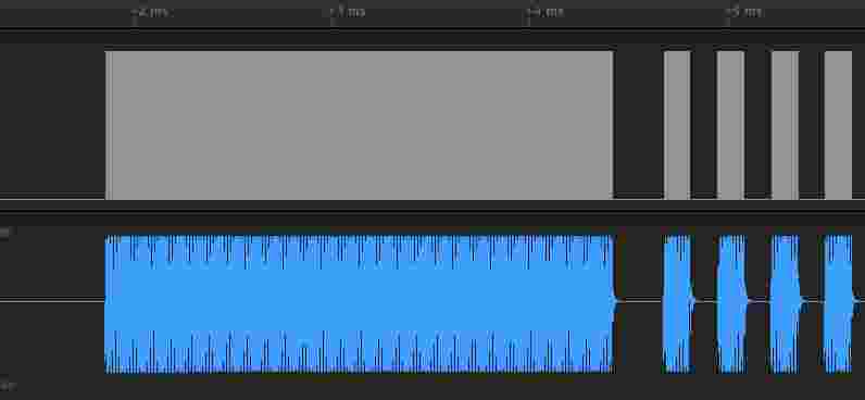

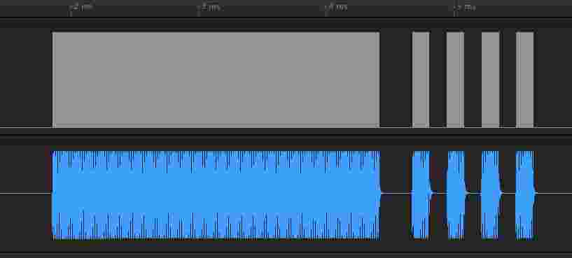

Versuch 3: Anlernen mit FSK-Sinus von 125kHz nach Atmel
Nach ewiger Suche, auch in diesem Forum, habe ich folgenden Artikel
gefunden:
http://www.all-electronics.de/wp-content/uploads/migrated/article-pdf/108276/63e69acc7b5.pdf
Dort wird der Atmel ATA5275 als möglicher Empfänger angepriesen. Wohl
wissend, dass dieser nicht zwingend verbaut sein muss, habe ich eine
entsprechende FSK mit dem Arduino erzeugt.
Das Ergebnis habe ich mit einem Saleae abgetastet und euch das Bild als
Anhang zur Verfügung gestellt. Die Koppelspule ist eine Ferritspule,
Durchmesser ca. 9mm, 100uH, ohne Schirmgehäuse.
Nun die Frage: Hat das schon mal jemand geschafft? Gibt es verschiedene
Standards? Was mache ich falsch?
