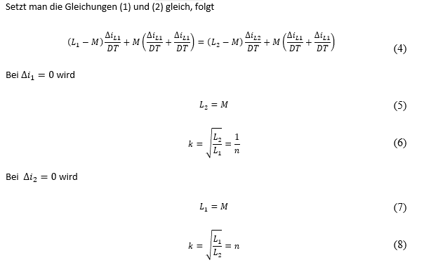

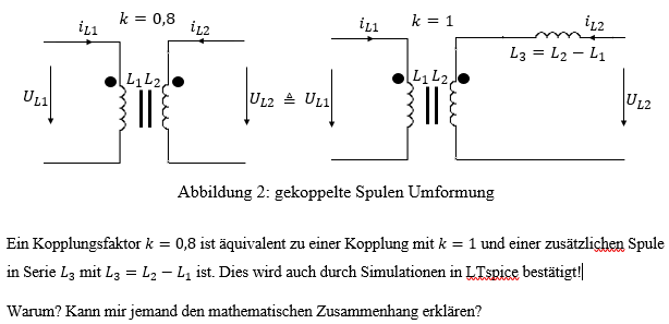

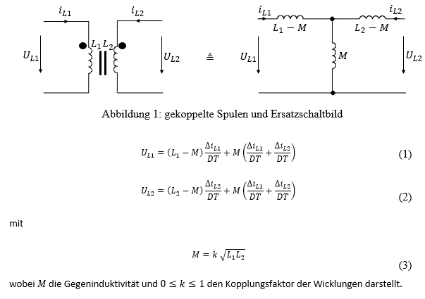

ich habe eine Frage zu gekoppelte Spulen. Anbei habe ich den
mathematischen Zusammenhang in einer pdf-Datei beigefügt.
Ein Kopplungsfaktor k=0,8 ist äquivalent zu einer Kopplung mit k=1 und
einer zusätzlichen Spule in Serie L_3 mit L_3=L_2-L_1.
Dies wird auch durch Simulationen in LTspice bestätigt?
Warum? Kann mir jemand den mathematischen Zusammenhang erklären?
Vielen Dank im voraus

Danke für den Hinweis Martin O.
als mathematisch lässt sich das Ganze über die Zwei-Tor-Theorie nicht
herleiten. Die Ergebnisse stimmen nicht überein. In der Simulation ist
die Umformung der Spulen aber nahezu identisch.
