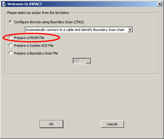

Die nächste Frage ist, das BIT file direkt in den Spartan6 geht easy.
Aber der SPI Flash, es ist ein M25P16, das verstehe ich nicht
vollständig.
Ich kann den Flash in der Chain tadellos zugreifen. erase, verify,
blanktest ... alles okay
Aber der nimmt kein BIT file, oder?
Der verwendet files mit der Endung MCS.
Wie macht man aus einem BIT file ein MCS??
Ich habe nur ein MCS File.
Das originale von dem Board.
Aber ich würde gerne meinen eigenen Code permanent speichern.
OP #5217255
Ah, danke!
PROM statt Flash?
